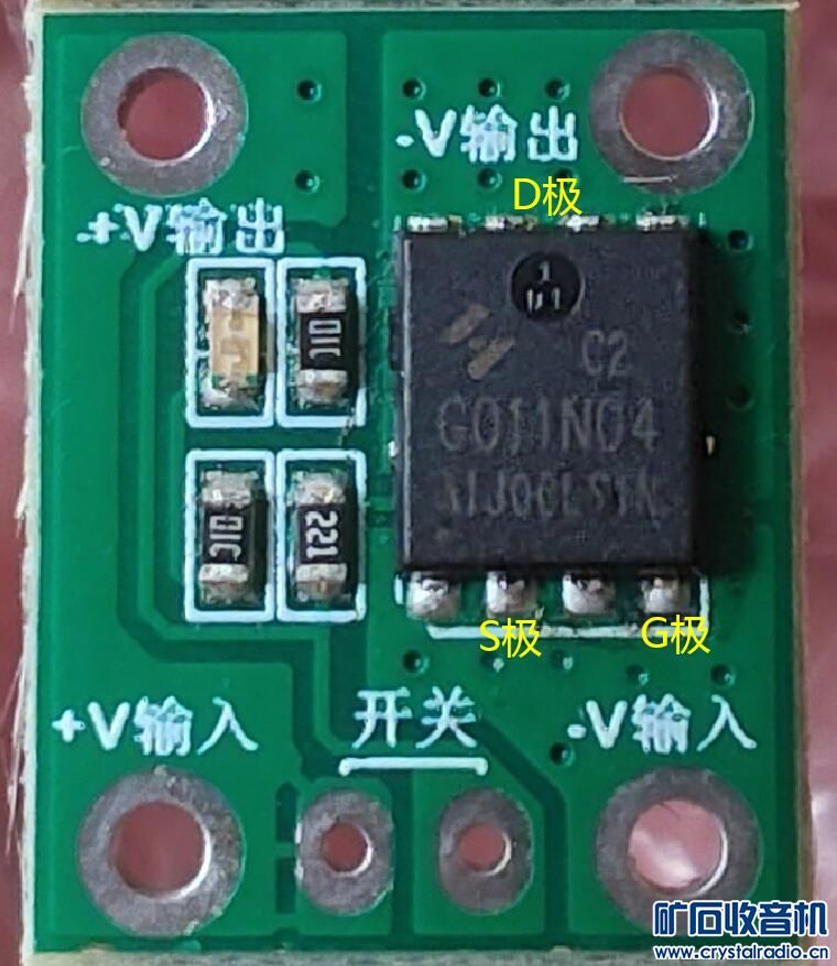

各位老哥,我想请教一下.这个开关板上面的MOS管G011N04查了一下最高是40V,然后VGS最大是正负20V,一般是几伏到十伏左右就可以开启吧? 它板背面写着输入5-26V.我想问一下,当我输入电压25.8V的时候.我用万能表测得G和S脚两端的电压有25.4V.那这电压不超过了20V了吗?为何没有损坏呢?还是我测的有问题?不应该是这样测MOS管的VGS电压吗?

现在的MOS的栅极和源极间有稳压管,只要输入电压不是很高,有栅极电阻,一般不会坏,即使没有稳压管保护的,规格书上标注±20,实际电压还要高一点。

有一定冗余,和离散,像这种写+-20V的,输入一半电压比较安全

N沟道的话,G和S不可能20多伏压差的
P沟道的话,G和S压差接近电源电压就正常,说明管子处于截止状态。

电路中不是有电阻分压吗!
输入26伏,接通。你测gs电压就知道了。

内部稳压管的击穿电压在30v左右,过高的栅压不一定会损坏管子,但电压越高极间电容的副作用越明显,关断时需要更大的放电电流

這種40V11A的場效應管是常規的低壓開關管,柵極開啓電壓在2~3V左右,最大Vgs不能大於10V,大於這個電壓,即使管子不壞,跨導也基本接近零。最大跨導在4~6V之間。

低于极限参数不会损坏,高于极限参数不一定会损坏

那个电阻是不是分压就不清楚了.但我也说了输入25.8V,这样也算是26V了.输出我没接负载.我用万能表测GS两端是25.4V.这样分压只起到0.4伏的作用?

主要是要用到6S电池,满电25.2V

高到6V了.不知道时间久会不会坏掉?

我开始也是这样觉得.但看别人使用的时候并不是这样.所以就比较困惑.但是如果说mos管最高可以100V,我要用到60多伏输入.这样GS不得单独小电压供电才行?

这个是N沟道的.搞不懂.
