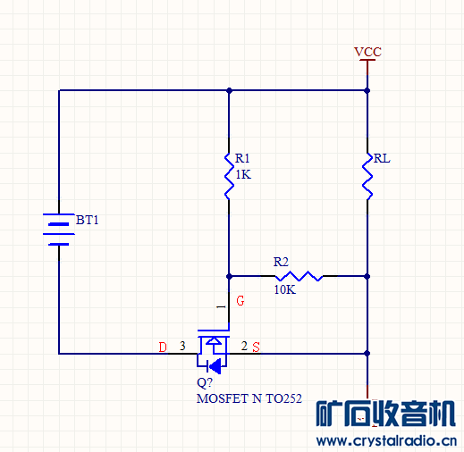

楼主: xgm
这个反接保护电路对不对

这个不是反接保护吧
B+接电源输入,Q2右边接负载。如果B+接反了,负载得不到电的。
信我就没错,不信就当我没说过。
发表于 2023-11-23 09:09:03 | 显示全部楼层
乙猪这个是用p沟道mos,这种东西少见也贵一点点。但简单得多。不用独立电源。g极s极之间加个十二伏稳压管可以保护mos让电路可以工作在更高电压下。
发表于 2023-11-23 09:39:56 | 显示全部楼层
第一张是对的,正常接入电源时,MOS的体二极管导通,电源电压加到MOS管的栅极和源极,MOS导通,如果电源反接,体二极管不导通,负载没有电,但是不要把防反接和电子开关弄混了,防反接在电源正常接入时,不管MOS管有没有导通,负载都有电的,第二张图是电子开关,只有栅极和源极有电时,负载才会有电,NMOS和PMOS的防反接原理是一样的。

摇滚铁心 发表于 2023-11-23 08:39
第一个图大体上是对的,可以有反接保护的功能,细节上是,电路在负载得电正常的时候触发mos开关短路体二 ...
控制电源为什么要用独立电源

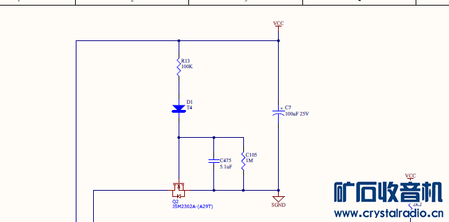

发表于 2023-11-23 12:06:49 | 显示全部楼层
刚好抄了一块带放反接的PCB,看原理图
发表于 2023-11-23 14:17:31 | 显示全部楼层
第一个图地和电源负不是同一个电位。电源正和电源负是一组电源。vcc和地是另一组电源。vcc和电源正接在一起,电源负和地是分开的。这就是不共地的独立电源。

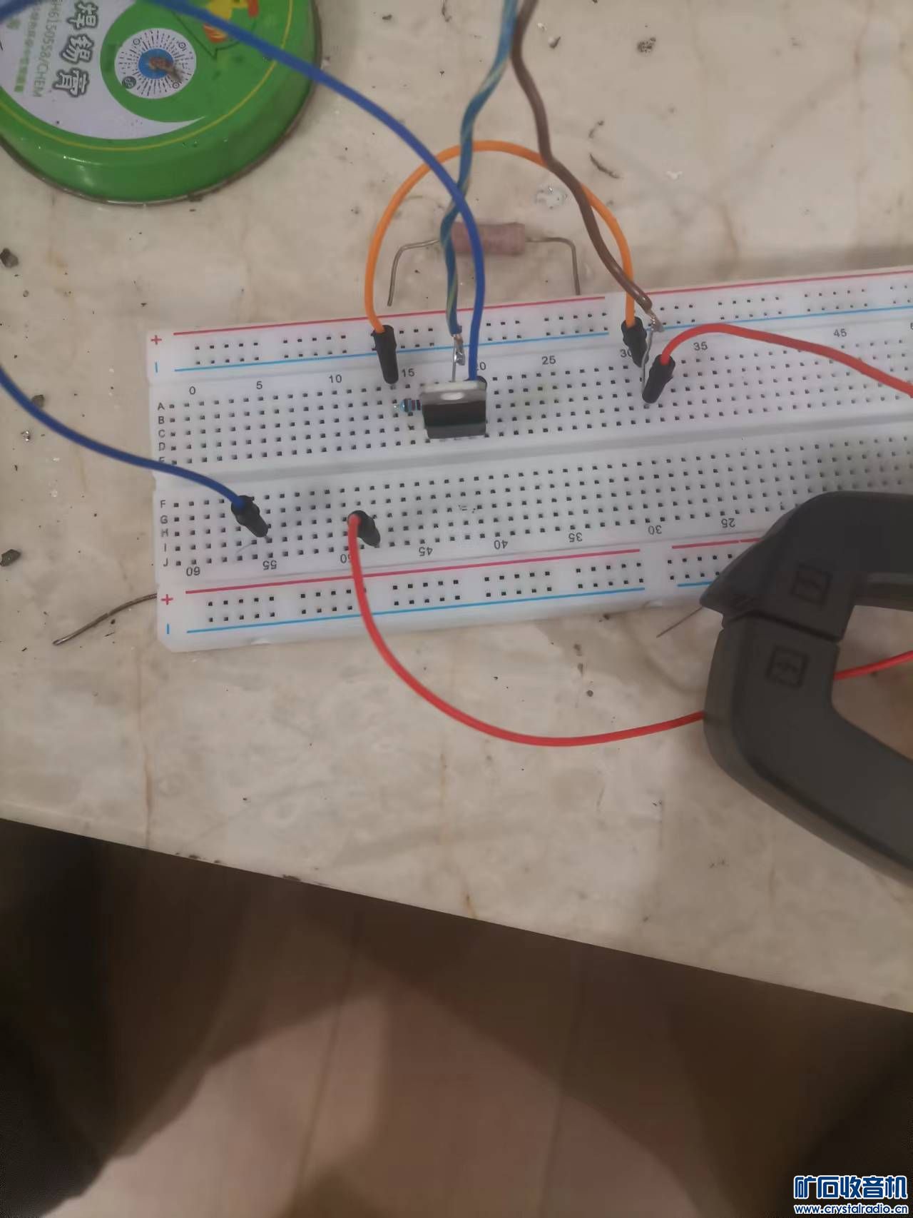

 楼主| 发表于 2023-11-23 19:00:38 | 显示全部楼层
我搭了第一张图中的电路,发现反接也会导通

t3486784401 发表于 2023-11-22 23:11
毛病在于: VCC-GND 对调后(即通常意义上的反接),MOS 体二极管仍然会导通,导致负载承受反压。
正 ...
刚刚试了正反都通
 楼主| 发表于 2023-11-23 19:11:55 | 显示全部楼层
枫丹白露 发表于 2023-11-23 09:39
第一张是对的,正常接入电源时,MOS的体二极管导通,电源电压加到MOS管的栅极和源极,MOS导通,如果电源 ...
试了第一张,也不对
反接也导通
反接也导通
 楼主| 发表于 2023-11-23 19:16:37 | 显示全部楼层
摇滚铁心 发表于 2023-11-23 14:17
第一个图地和电源负不是同一个电位。电源正和电源负是一组电源。vcc和地是另一组电源。vcc和电源正接在一起 ...
应该可以看作是同一电源吧,“地”可以忽视
发表于 2023-11-23 19:37:14 | 显示全部楼层
挺好
只要C33不是电解电容
 楼主| 发表于 2023-11-23 21:17:22 来自手机 | 显示全部楼层
已经正常了,试验时,将负载短路,通电后零电流。总结一下,n沟道mos管做防反接保护用时,把D和S反过来接就可以了。
