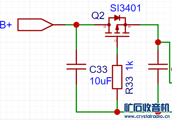

图示反接保护电路,以前没有用过类似的,感觉还要加mos管放电电阻

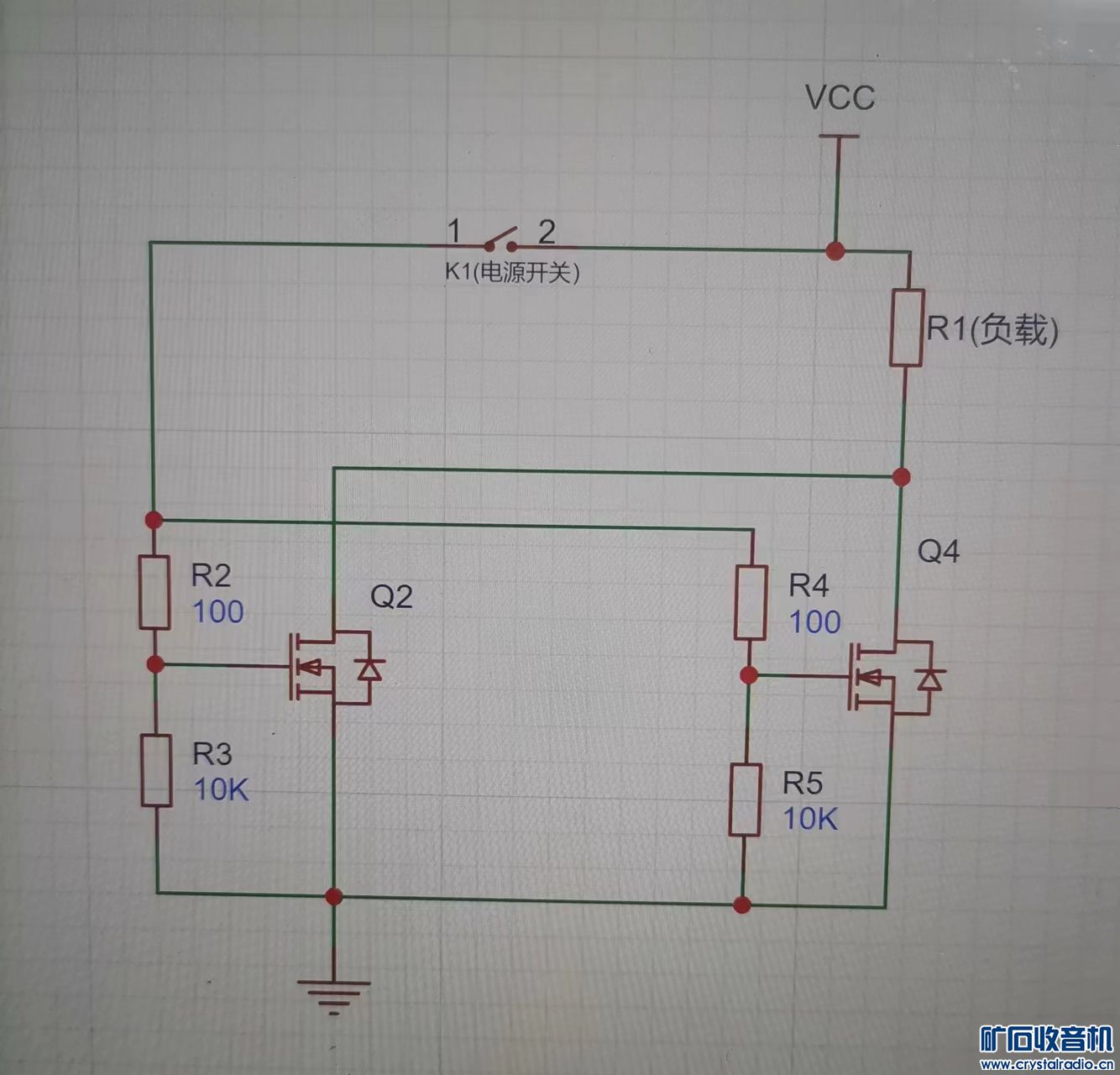

补充内容 (2023-11-22 21:22):
此图有误,重新发图在8楼
发表于 2023-11-22 17:21:29 | 显示全部楼层
反掉了!
 楼主| 发表于 2023-11-22 17:24:31 来自手机 | 显示全部楼层
longshort 发表于 2023-11-22 17:21
反掉了!
哪里反了?
发表于 2023-11-22 17:31:10 | 显示全部楼层
这样使用滴~~
 楼主| 发表于 2023-11-22 17:38:41 来自手机 | 显示全部楼层
乙猪 发表于 2023-11-22 17:31
这样使用滴~~
这个不是反接保护吧
 楼主| 发表于 2023-11-22 17:39:34 来自手机 | 显示全部楼层
我上图电源负与地是分开的
发表于 2023-11-22 18:51:25 | 显示全部楼层
两个MOS管的体二极管直接把地和电源负短路了吧。
 楼主| 发表于 2023-11-22 21:21:04 | 显示全部楼层
重新传了下图
发表于 2023-11-22 21:49:06 | 显示全部楼层
这个反接也导通。通过体二极管
发表于 2023-11-22 21:55:58 | 显示全部楼层
如果不在乎控制电路的功耗可以用继电器。或者用大电流二极管加散热片。最后一个图用三极管,调整好基极电流使它达到过饱和压降。反正不要求开关速度的。
 楼主| 发表于 2023-11-22 22:01:48 | 显示全部楼层
摇滚铁心 发表于 2023-11-22 21:49
这个反接也导通。通过体二极管
上面的图也导通?
 楼主| 发表于 2023-11-22 22:55:27 | 显示全部楼层
这个反接也导通。通过体二极管
我现在感觉还是第一张图是对的
 楼主| 发表于 2023-11-22 22:57:05 | 显示全部楼层
图中是正接的时候
发表于 2023-11-22 23:11:58 | 显示全部楼层
毛病在于: VCC-GND 对调后(即通常意义上的反接),MOS 体二极管仍然会导通,导致负载承受反压。
正确的接法是,正接工作时电流就是顺着体二极管的方向,这样真反接了体二极管截止+MOS截止,才能保护负载。
发表于 2023-11-23 08:39:15 | 显示全部楼层
xgm 发表于 2023-11-22 22:55
我现在感觉还是第一张图是对的
第一个图大体上是对的,可以有反接保护的功能,细节上是,电路在负载得电正常的时候触发mos开关短路体二极管以降低导通电阻。mos开关的控制电源要用独立电源。
