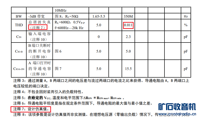

发表于 2023-11-22 10:41:21 | 显示全部楼层
sfes1314 发表于 2023-11-22 08:22
其实,那点失真对于音频来说问题不大
那点失真?  你不会看了ET3157写的失真0.011%就觉的问题不大吧,这个下面有注释,是设计仿真值,为什么不标实际测试值,因为太差了不好意思给出来
 楼主| 发表于 2023-11-22 11:49:25 | 显示全部楼层
iffi123 发表于 2023-11-22 10:41
那点失真?  你不会看了ET3157写的失真0.011%就觉的问题不大吧,这个下面有注释,是设计仿真值,为什么不 ...
淡定,我肯定知道这个是仿真值不是实际值,实际和设计应用也有关,这个值,小数点再向左移动1位,我也能接受。
