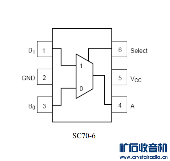

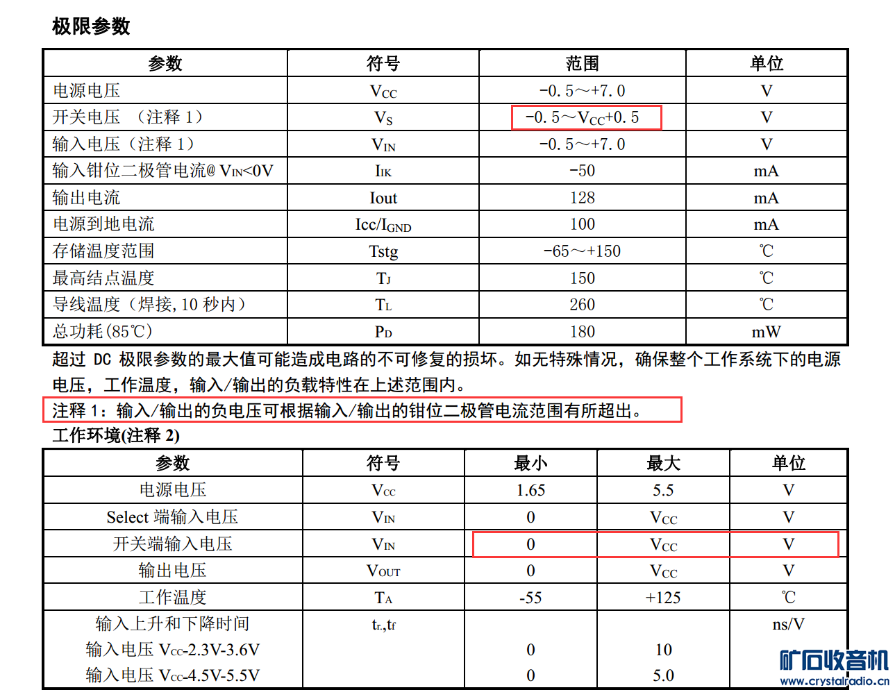

做了一个信号选择板,选用的是ET3157,作二选一的选择,原来计划在前级输入的方选择,(输入信号在0.2Vrms).但是现在计划有变,二选一必须做成前级的输出位置,前级的输出信号是1Vrms.这样的话负半周超出了ET3157的输入负半周范围(因为内部有钳位二极管,级限-0.5Vrms),实际测试发现,负半周严重削波。请教一下各位老师,还有哪些模拟开关能满足1Vrms的信号输入作选择。
PS,供电可以是+5V 和 -5V。
谢谢各位老师的指导。

发表于 2023-11-21 22:09:48 | 显示全部楼层
输入输出,加个直流偏置,VCC/2
 楼主| 发表于 2023-11-21 22:27:48 | 显示全部楼层
中山老曹 发表于 2023-11-21 22:09
输入输出,加个直流偏置,VCC/2
谢谢您的指导,那样的话,摆副不够了。

发表于 2023-11-22 04:42:36 来自手机 | 显示全部楼层
允许双电源轨供电的话,加一颗运放,先电阻分压缩小,经过信号选择之后,进运放比例放大
发表于 2023-11-22 06:29:21 | 显示全部楼层
1VRMS =2.83Vpp ,单5V供电有什么问题?不就类似于运放的单电源使用?
