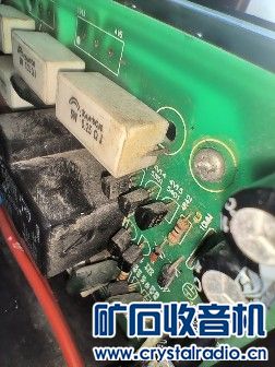

后级功放,一开机,继电器就立马吸合,没有延迟,这个是什么原因?

继电器,有些是做延时吸合,有些是保护,或者兼而有之,你得仔细看看实物图是怎么样的,如果是保护导致的吸合,楼主净去研究延时,是找错方向了。
 楼主| 发表于 2023-11-22 12:06:31 | 显示全部楼层
这个就是延迟用的继电器,另一边的功放板3秒才吸合的
发表于 2023-11-26 13:22:47 | 显示全部楼层
确定周边电容都换了?板上有可能是用2N5551之类的三极管,一般这个不容易坏,坏了也是吸合不正常(不能切换),查一下47uf还是100uf并联的RC延时电阻有没有烧短路了。是UPC1237还是分立的保护板?
 楼主| 发表于 2023-11-26 14:39:23 | 显示全部楼层
ljf121256 发表于 2023-11-26 13:22
确定周边电容都换了?板上有可能是用2N5551之类的三极管,一般这个不容易坏,坏了也是吸合不正常(不能切换 ...
是后极功放,,,,
发表于 2023-11-26 14:53:03 | 显示全部楼层
   继电器本身是否有问题,卡了或触点粘连,再查线圈开机时电压,再查驱动管,一步步倒查上去.
发表于 2023-11-26 15:04:00 | 显示全部楼层
一个个2N5551量测过去......,估计有点难。左右声道对称的,对比看看数值。
发表于 2023-11-26 18:01:02 | 显示全部楼层
替换一下驱动继电器的三极管
 楼主| 发表于 2023-11-26 19:13:22 | 显示全部楼层
jiachangchun 发表于 2023-11-26 18:01
替换一下驱动继电器的三极管
驱动三极管是5551吗?
发表于 2023-11-26 20:06:02 | 显示全部楼层
离继电器最近的
 楼主| 发表于 2023-11-27 10:26:23 | 显示全部楼层
等买的元件到了,换上试试
