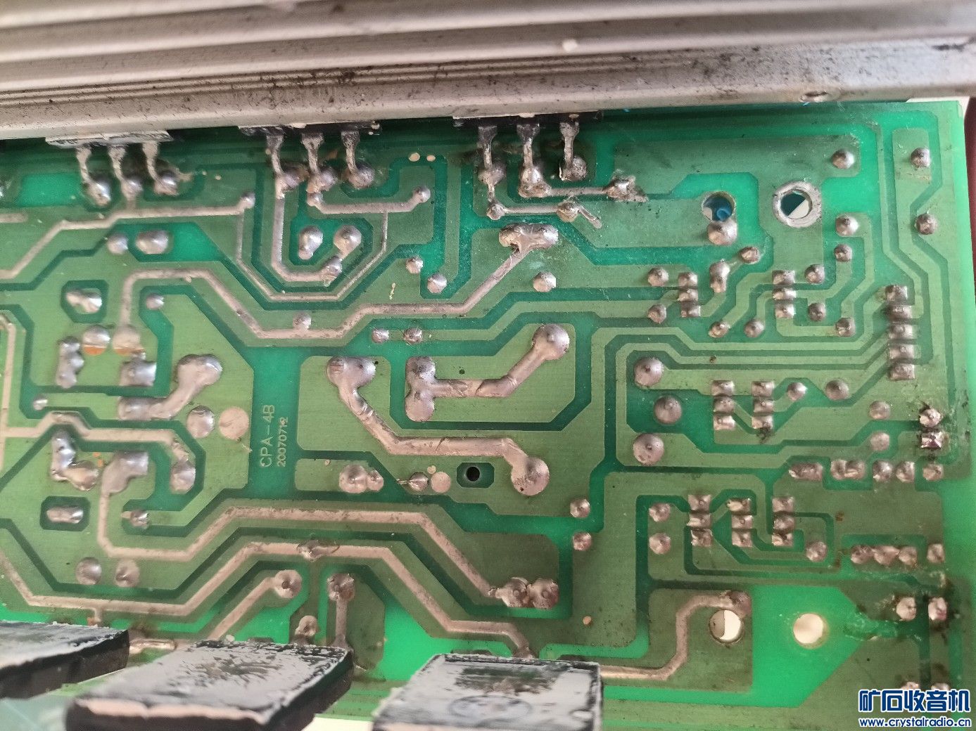

后级功放,一开机,继电器就立马吸合,没有延迟,这个是什么原因?

   继电器本身是否有问题,卡了或触点粘连,再查线圈开机时电压,再查驱动管,一步步倒查上去.

查看下延迟电容是否断开或容量不足
延迟电容在继电器的哪个脚连接的大概?
回复 支持 0 反对 1
发表于 2023-11-21 15:55:41 | 显示全部楼层
查看下延迟电容是否断开或容量不足

从一台杂牌后级功放抄下来的电路。仅供参考。 `}OT`F{([F13XG0)}(248`C_tmb.jpg UQODK2QQUD%T}XM727@]25P_tmb.jpg

 楼主| 发表于 2023-11-22 07:09:47 | 显示全部楼层
感觉是图片上圆圈的这个位置的电容老化了,功放才会出现的延迟问题,是这样吗?

 楼主| 发表于 2023-11-22 10:06:09 | 显示全部楼层
lxg 发表于 2023-11-22 09:29
应该是三极管,一般是用的8050三极管;
刚把几个电容全换了还是,没有延迟,估计是三极管问题

 楼主| 发表于 2023-11-22 10:08:55 | 显示全部楼层
这个是功放板,继电器反面的图片

 楼主| 发表于 2023-11-22 10:15:19 | 显示全部楼层
图片上就是继电器边上的三极管,还有一个图片是电位器这边的三极管,没有8050这种的三极管
发表于 2023-11-22 10:20:31 | 显示全部楼层
有可能是其他型号的管子,并非就一定是8050管子,不过功能都是一样的,都是控制继电器吸合;
电容只是起延迟控制管的基极电位;
