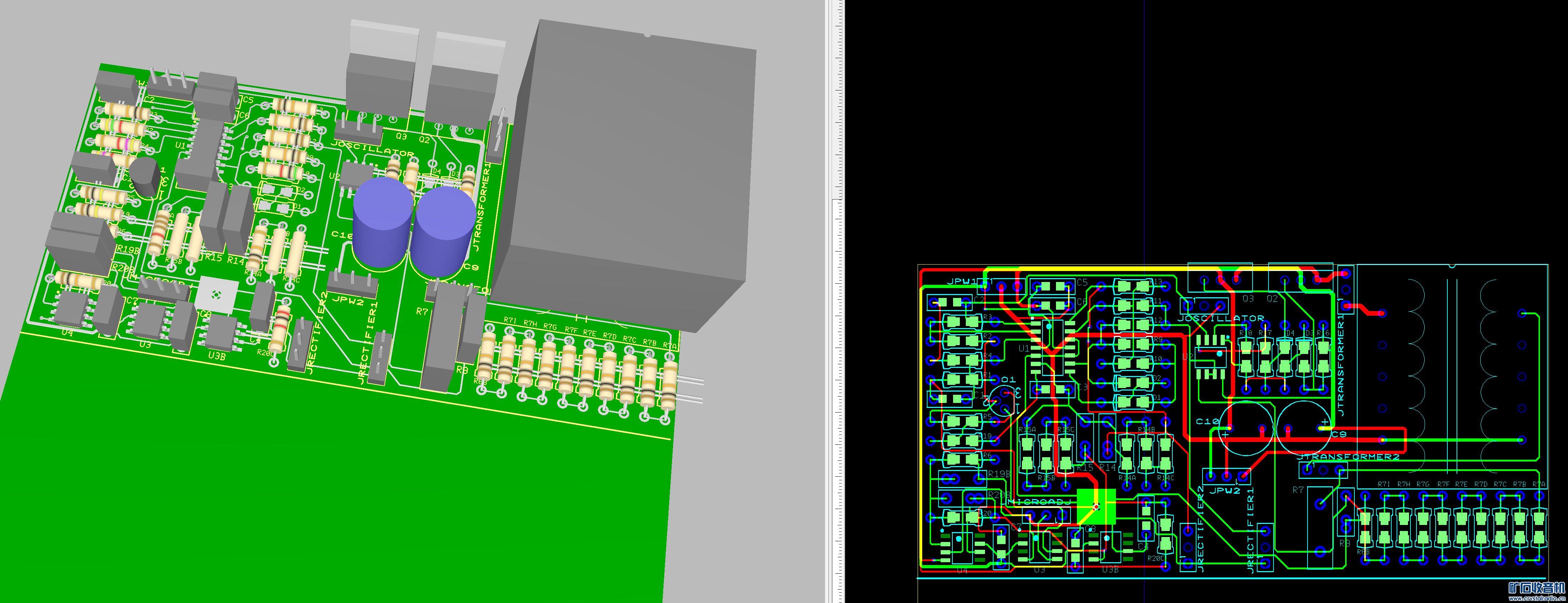

 楼主| 发表于 2023-12-2 14:57:57 | 显示全部楼层
花了整整两个晚上的时间,改正了一些错误,完成了布线。人老了,干啥啥不行!
附件是原理图、Gerber文件以及物料单打包在一起的。

发表于 2023-12-3 18:32:22 | 显示全部楼层
附件是原理图、Gerber文件 ...
你这个太漂亮了
天壤之别
 楼主| 发表于 2023-12-3 19:41:21 | 显示全部楼层
washu 发表于 2023-12-3 18:32
你这个太漂亮了
天壤之别
这简单啊,只要你肯花时间做细致的 3D 模型你也漂亮

 楼主| 发表于 2023-12-28 12:27:49 | 显示全部楼层
板子拿到了,发现有几处丝印不小心放在了绿油开窗的位置,导致字体残破了,这脑子 .......

 楼主| 发表于 2024-2-9 00:45:10 | 显示全部楼层
板子早就做好了,元器件也都在目录商处买好了,就差那两个大个儿的松下继电器因为太贵了,在某宝买的拆机货,飘洋过海等了两个月终于在昨天下午拿到了。
晚上等到老婆孩子睡觉了马上开始焊板子,一共没几个器件很快就焊好了,装到 6612C 里面测试,翻车了,输出电压是反的!!!
瞪着一双昏花的老眼,反复比对惠普维护手册上的图纸、俺画的图纸和板子、以及原厂的板子,终于发现败家的惠普图纸上驱动两个继电器的电路和实物是相反的 !!!
切断原来的驱动电路,飞了两根线颠倒过来接好,上机测试,一切正常了。
今天太晚了,明天继续测试那三个小继电器相关的电路,看看还有没有其他的 bug ......
