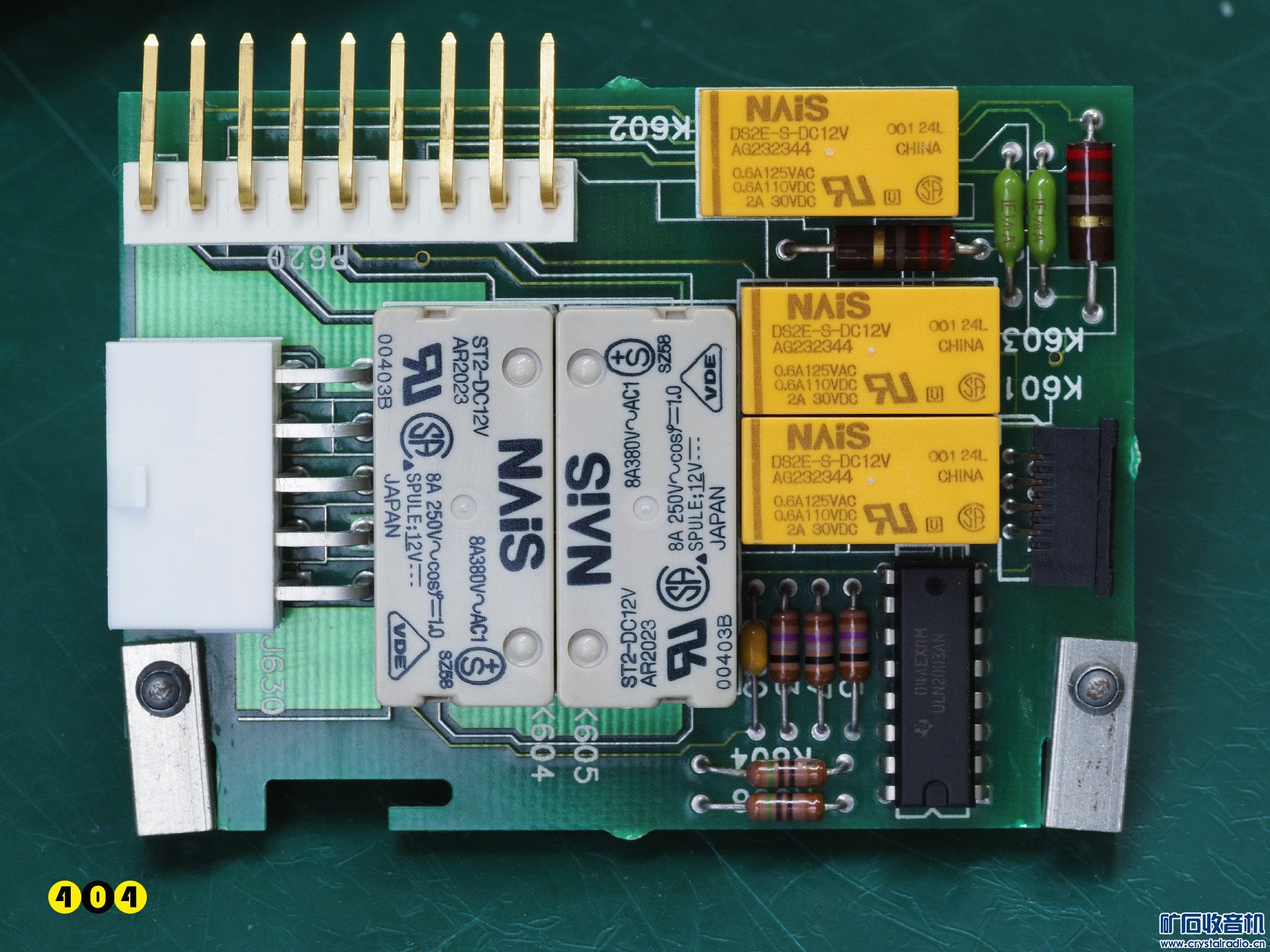

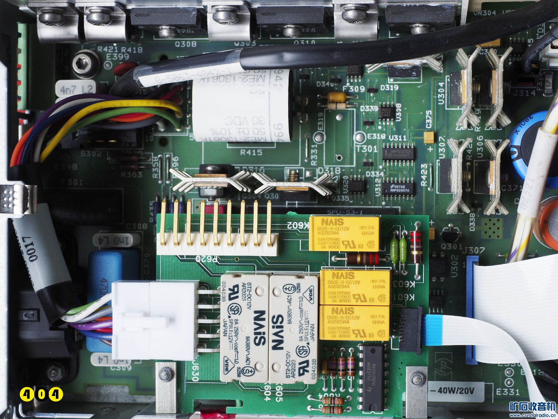

安捷伦 6612C 的 Opt 760 继电器板是可选的,有的人有机器但是机器里没有这块板子,比如某老湿的就没有。
俺的 6612C 有这块板子,今天开机箱清扫灰尘,顺便拍几张照片显摆一下!

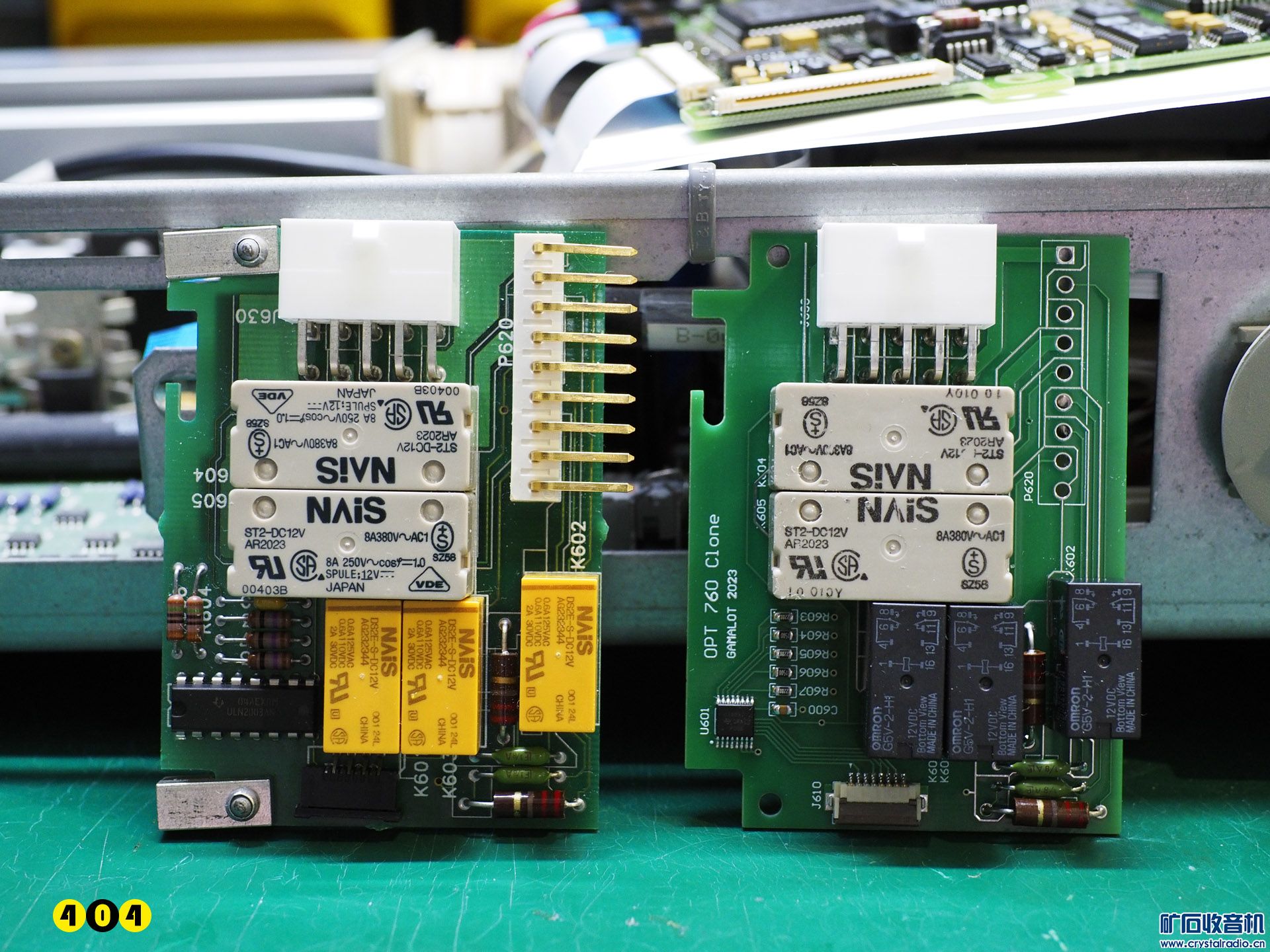

板子早就做好了,元器件也都在目录商处买好了,就差那两个大个儿的松下继电器因为太贵了,在某宝买的拆机货,飘洋过海等了两个月终于在昨天下午拿到了。
晚上等到老婆孩子睡觉了马上开始焊板子,一共没几个器件很快就焊好了,装到 6612C 里面测试,翻车了,输出电压是反的!!!
瞪着一双昏花的老眼,反复比对惠普维护手册上的图纸、俺画的图纸和板子、以及原厂的板子,终于发现败家的惠普图纸上驱动两个继电器的电路和实物是相反的 !!!
切断原来的驱动电路,飞了两根线颠倒过来接好,上机测试,一切正常了。
今天太晚了,明天继续测试那三个小继电器相关的电路,看看还有没有其他的 bug ......
趁着周末深夜看球的功夫,顺手把板子给扒了,原理图画好了,板子布局也搞好了,还没布线。
除了驱动部分的FPC插座、芯片以及限流电阻换成贴片器件之外,其它部分都原汁原味到底保留下来了,包括那两个碳质电阻和保险的型号也查到了,不由得暗暗地佩服自己!但是走线想要百分之百复原有困难,除非把原装板子上的器件焊下来 ......
