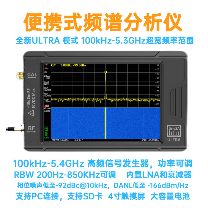

       近日从鱼上购入一块含CD2003GP芯片的的收录机主板。AM、FM两波段。经过清洗后收音基本正常,就是FM波段似乎是76-108MHz的。
通过调节补偿电容和线圈,发现无法调节到88-108,经过多次试验,在原可变电容两端并联25pf电容(找不到瓷片电容,好在手上有系列的NP0贴片电容),本振线圈和pin13脚串联的15pf电容改成25pf,线圈重新绕制。经过一番努力,把FM范围调整到87-109MHz的范围,虽然还是不太标准,但是调谐手感已经比原来好多了,电台也不那么拥挤了。
       目前遗留问题是天线回路还没有进行调整,这个调整难度比较大,没有本振调节那么直观,对我来说有些困难了。
       另外一个感叹:手上有一个tinySA ULTRA频谱仪,把它的天线靠近收音机,依靠感应信号,就可以清晰的看到本振的频率,调节极度方便,还不影响电路的工作,比示波器好太多了,借用宝上的图片,调试时能直观的看到本振频率。而且以我之前的使用经验,这种方法在中波,短波、调频波段都是有效的。
