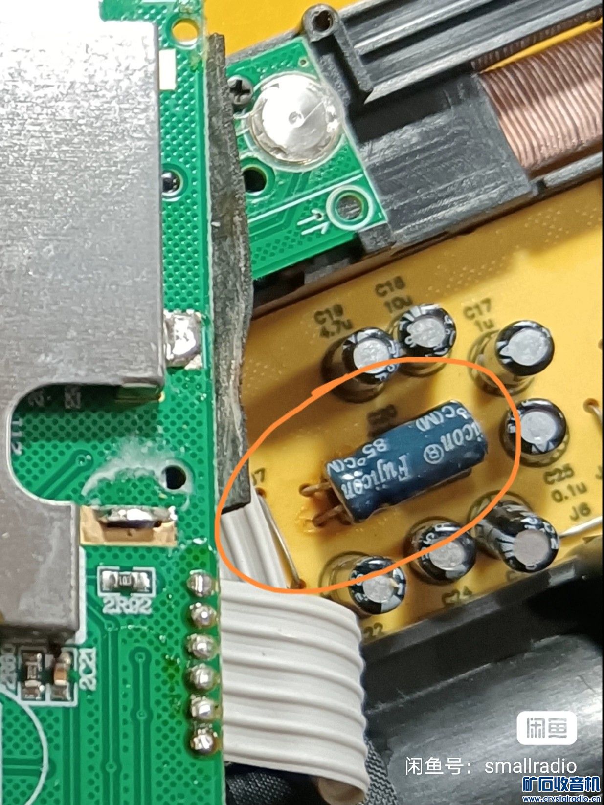

收拾一个德生PL-380收音机

这款德生收音机,内部粗糙,做工不给力!

不单单是这款,可以说是所有款不过份
内在PCB工艺、元件布局、元件选料,外壳的做工、喷漆的工艺.....................一言难尽

我有台开机时好时坏,把所有电解测了下,发现这个电容标反了。

这个电容漏液,造成有时不能开机,更换后好了。

不是没电开不了机,有电,之前电容漏电开机键无效,换电容后好了一段时间,然后最近又开不了机了。

上电流表,看待机电流,是那里漏电……

我的380外放没有声音,用耳机正常。看了楼主的拆机图,耳机插座后面,带着切换开关。应该是这个开关接触不良了。等会拆机直接短路算了。
