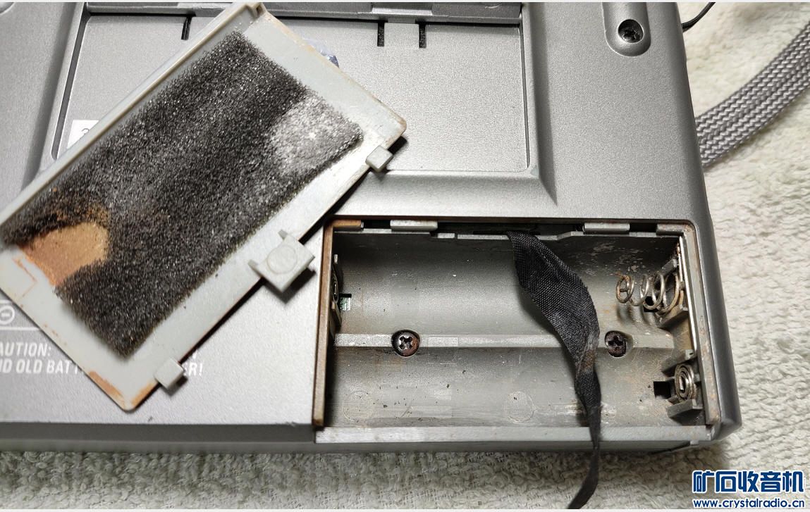

收音机来源:闲来没事,在逛海鲜市场所得,看着还不错,卖家声称成色好,只是电池仓电池漏液,电池仓完犊子了

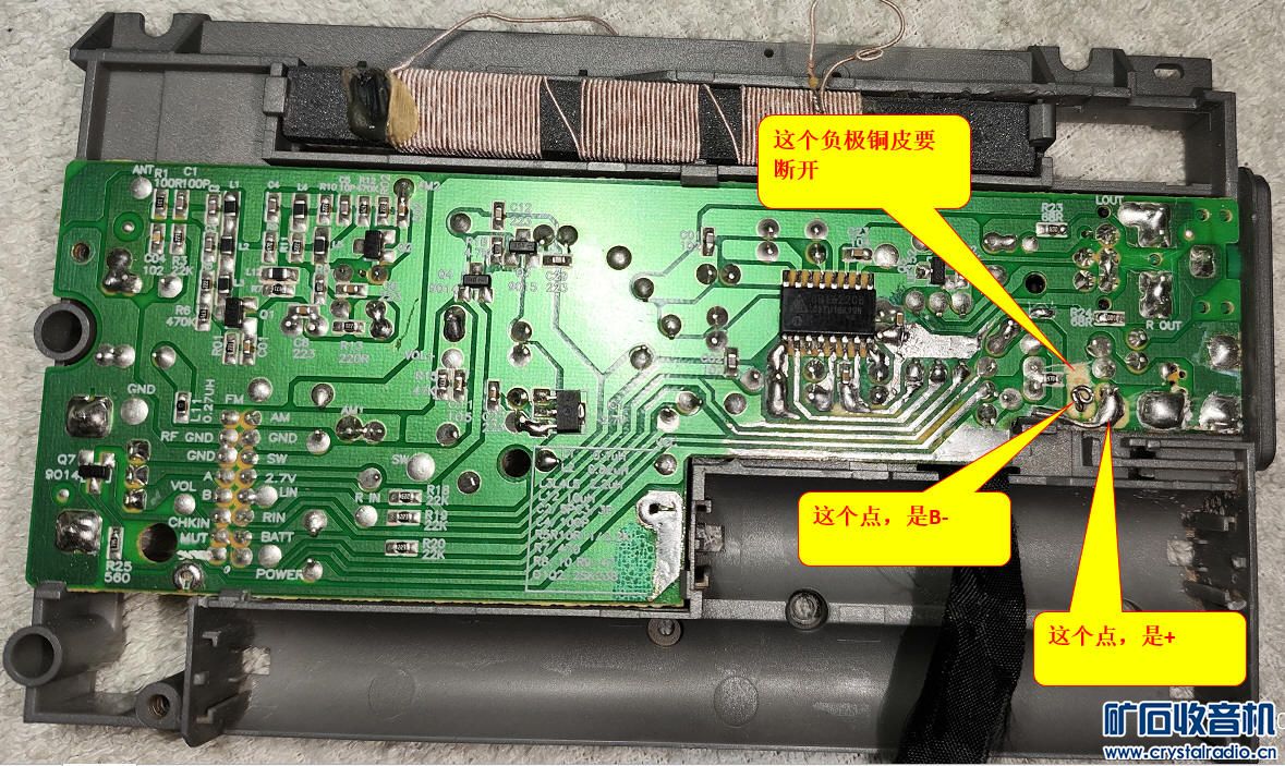

本次内容主体为给收音机,改成锂电供电使用,以及改充电方式。原机为3节5号普通电池,表示消费不起,只能改锂电 + TP4056及锂电保护板
锂电池是一节14500,直接和5号电池同体积,方便更换锂电池

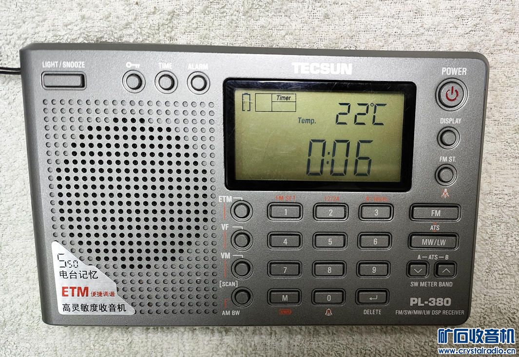

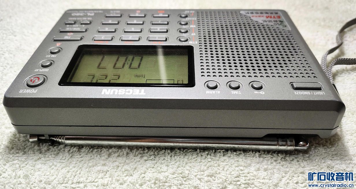

外观成色确实还可以。

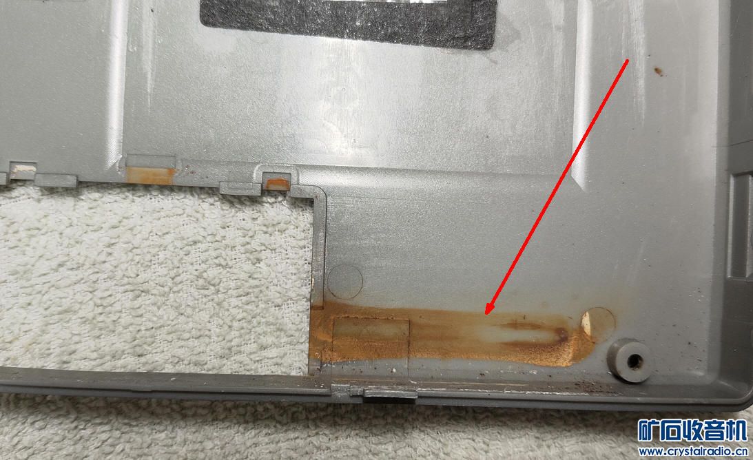

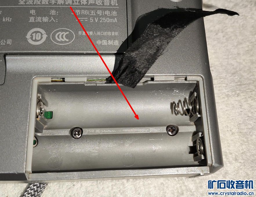

可以看到电池液体腐食的问题,还好是底部,不太影响美观

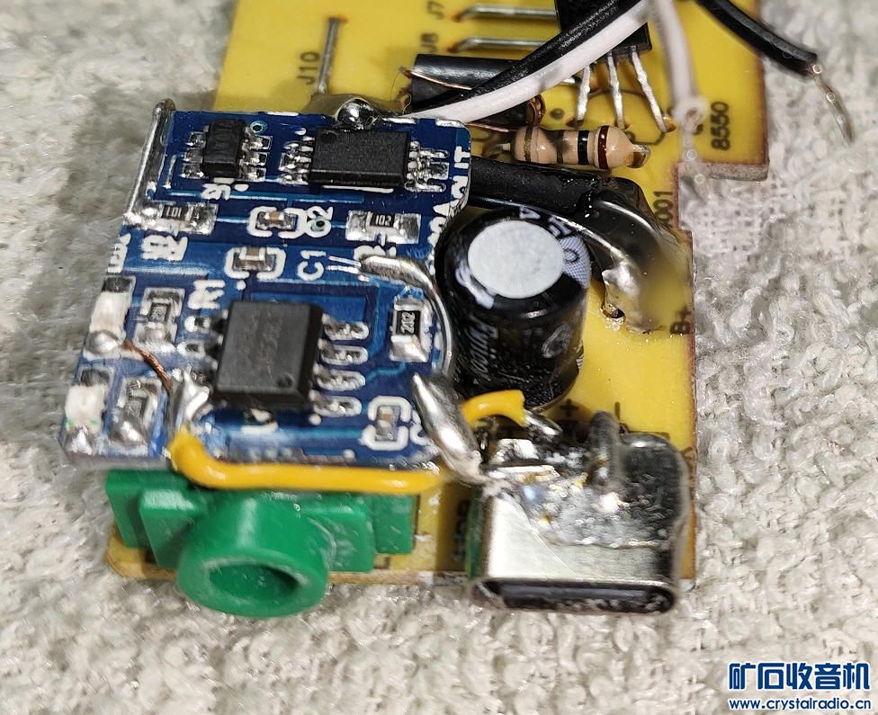

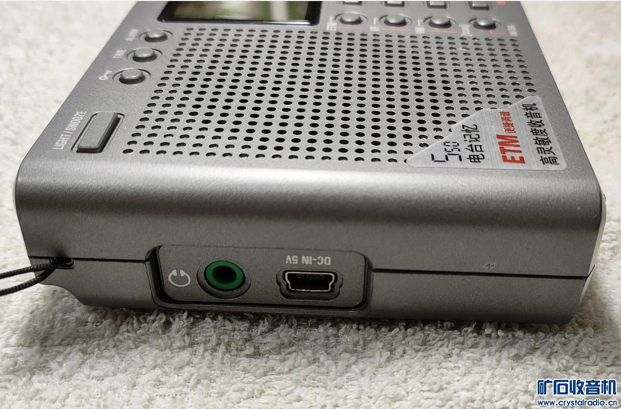

充电口,是老旧的T型 USB MINI口,一会要更换成C口
电池仓完了

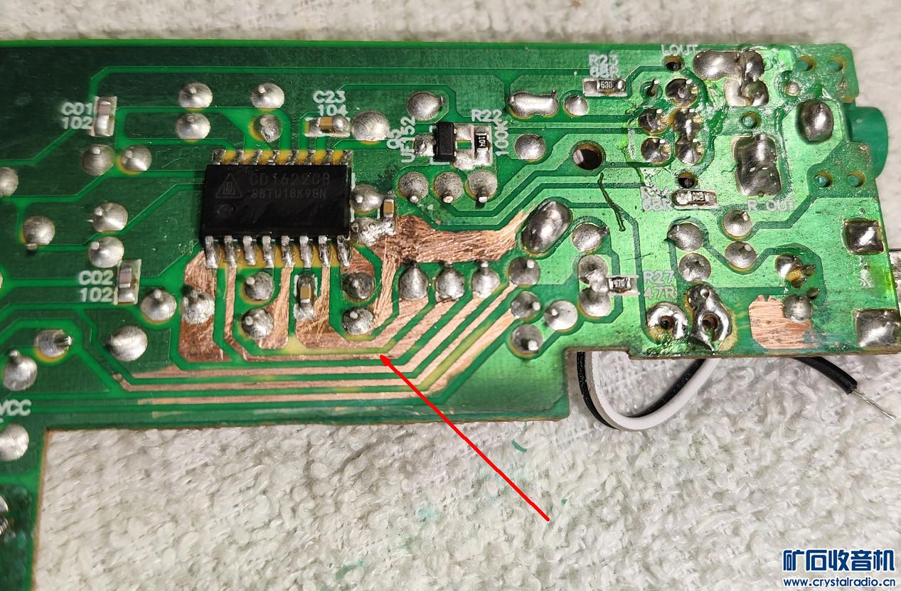

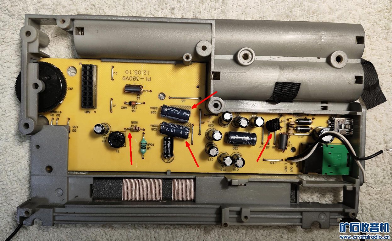

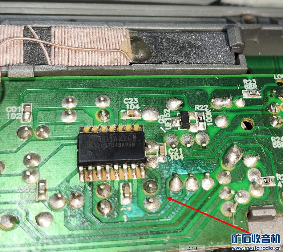

红圈中功放IC周边线路铜箔可见电池液体腐食问题
手缠在中框

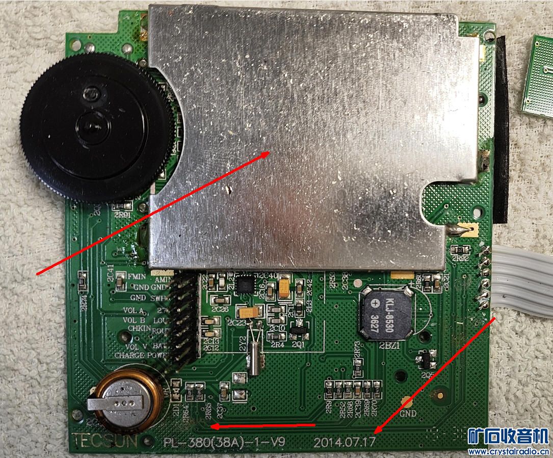

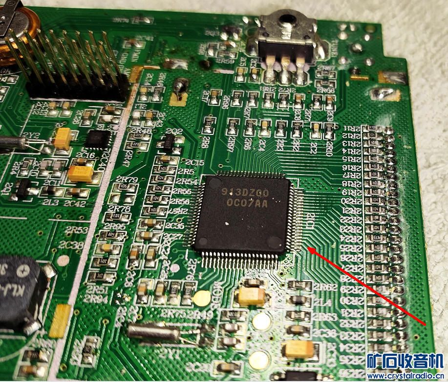

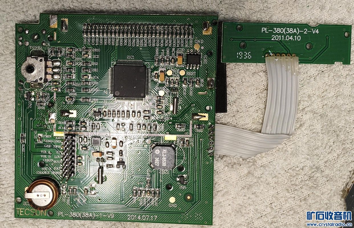

传说,买德生收音机,就是买屏蔽片....德生屏蔽盒做的比较到位漂亮.....但是有个问题,德生收音机,PCB板好像没做清洁一样,一个字:脏
元件摆端正不行?非要这样歪着,才能发挥出极佳收音性能???
这些刮掉绿漆的铜皮,也是给电池液腐食问题,要刮掉,重新上锡
去掉屏蔽盒,还好,不是牛屎芯,是硬封芯片
这片可能是写固件程序保存用的,懒得百度了
收音功能,就是依懒这个绿豆大的DSP芯片:Si4734,吐槽一下,我这个PL380,收音芯片是没有屏蔽盒的,更没有单独的屏蔽盒屏蔽,差评。
上图大的屏蔽盒,只是给主控屏蔽。

那个不是电池,是法拉电容,保证正常更换电池时,不会掉数据,保存数据用的哦

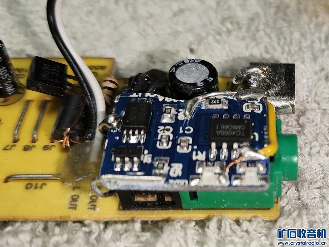

2、改锂电 + TP4056
电池仓也打扫干净了

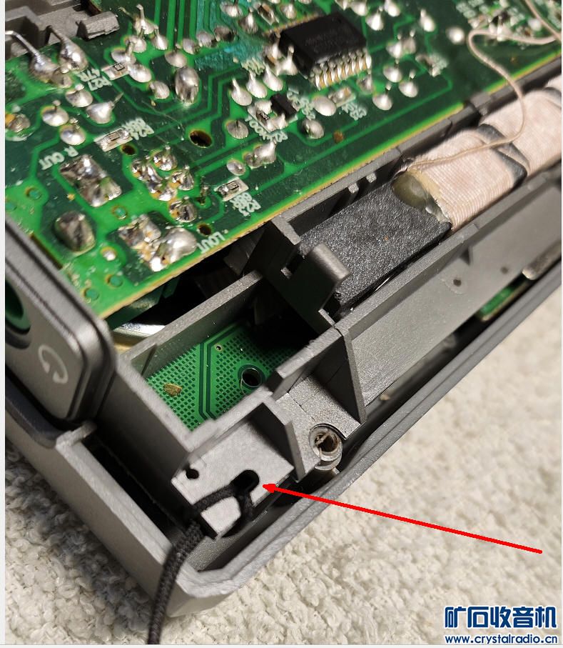

在这个位置,钻了个小孔。在充电情况下,可以观察到充电状态。锂电池,使用14500锂电池,直接放入电池仓就行。

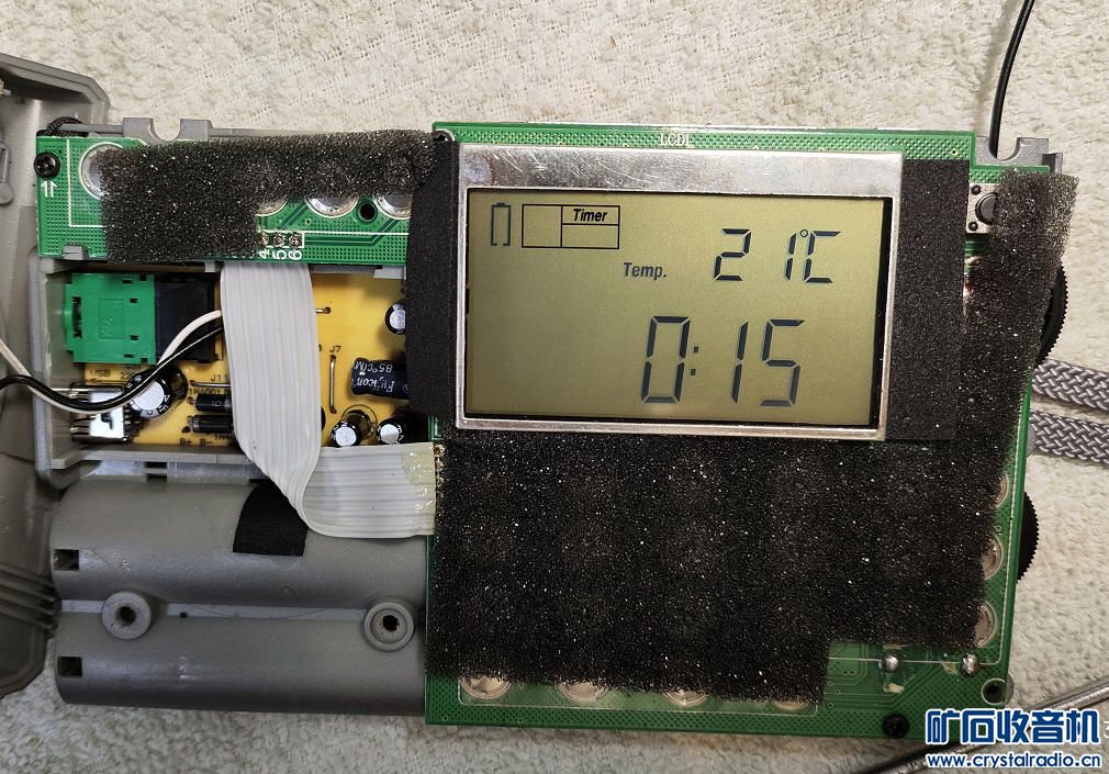

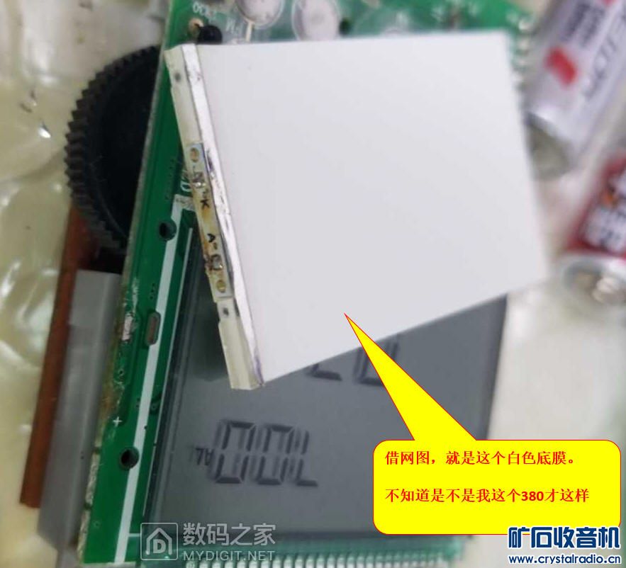

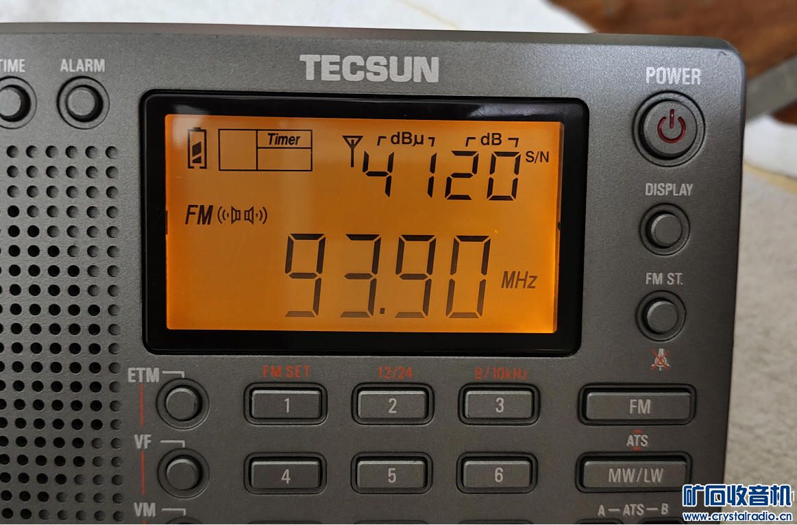

好了,显示屏斑点问题也解决了。完美,就喜欢这种经典屎黄屎黄的背光

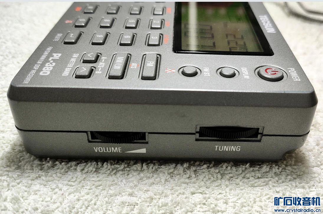

侧面那个USB口的开孔从mini usb 改到type-c不容易。
另外请教一下楼主,它的音量开关和调谐转轮的原件名字是什么? 感觉有点像鼠标滚轮。

对,就是鼠标滚轮一样的东西
名称叫:滚轮编码器
FM收音效果都不错的,这个PL380,用耳机听音乐节目,音质还非常不错

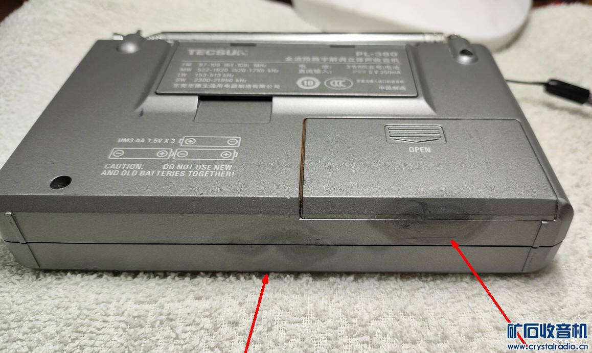

原先有德生606 后来用3000毫安的充电电池 充电的时候把电池舱盖给融化了  现在保留电路板制作一个小木壳
然后把耳机口改成莲花座  外接1号电池供电  改成收音头  效果不算差

发表于 2024-8-27 08:17:36 | 显示全部楼层
这个电容PCB上标反了
 楼主| 发表于 2024-8-28 08:25:34 | 显示全部楼层
learning 发表于 2024-8-27 08:17
这个电容PCB上标反了
估计是吧,我倒还没注意看到这个电容.................
