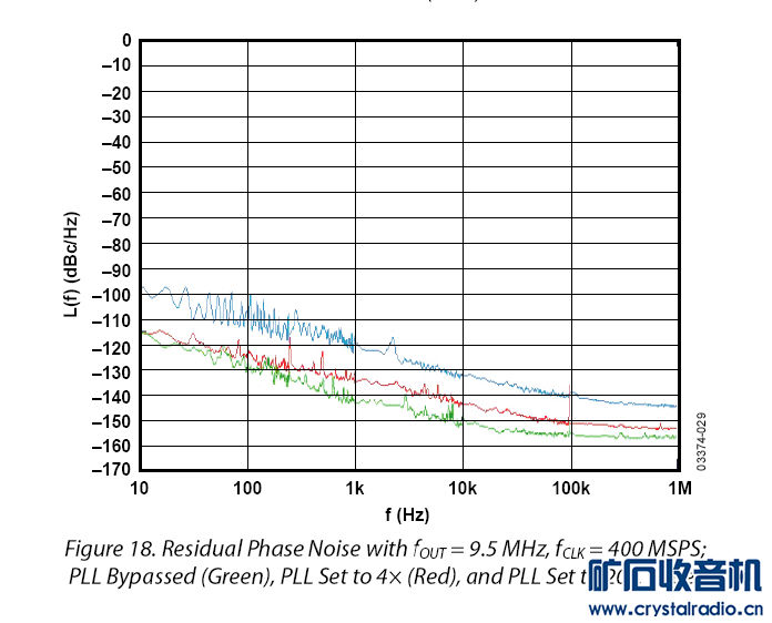

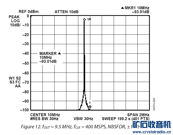

发表于 2023-11-21 09:43:45 | 显示全部楼层
dds, 14位输出目前能做到这个程度(应该未滤波), AD9833/9834/9850是10位DAC输出,AD9852/9854是12位输出
发表于 2023-11-21 10:21:57 | 显示全部楼层
这是相噪图,是测相噪和杂散的。频带只在基频周围展开一小段。要看到失真,需要展开到基频的几倍。。。
而14位ADC的,从原理上大概也就能勉强做到-80dB的THD+N吧。。。(估算20*log10(2^-(14-1)))
而楼主显然是过于武断了。即使是要和模拟的振荡器比,也得拿DDS来比,不能拿单片机来比啊。

发表于 2023-11-21 10:49:09 | 显示全部楼层
量子隧道 发表于 2023-11-21 10:21
这是相噪图,是测相噪和杂散的。频带只在基频周围展开一小段。要看到失真,需要展开到基频的几倍。。。 ...
展开更没什么好看,谐波相距很大,用滤波器轻松去除,当然音频的情况不同,厂家没有给出1k这么低的测试图

发表于 2023-11-21 11:14:52 | 显示全部楼层
这个是相位噪声图,DDS本质上是一个分频器,所以它的相位噪声指标很优秀(分频后相噪是降低的,具体公式忘记了),这是DDS的优势,对比来说PLL如果用作倍频,其相位噪声是增加的。
但DDS最大的问题是杂散高,杂散是数字直接频率合成的固有问题,滤波可以降低一部分杂散,但DDS的杂散分布范围很广,而且会随着频率字不同而变化位置,所以DDS作为宽带应用的时候,其杂散是难以解决的,SFDR都不是太高,大部分芯片根据DAC的位数不同在50多到70多dB之间,而PLL可以轻易的做到90dB甚至更高。
当然,如果把DDS作窄带用途,即输出端使用窄带滤波器,那么杂散是可以做到比较低的,但这样一来DDS频率调节范围就降低了,考虑到DDS高昂的成本,就又打不过PLL了,这也是为什么PLL的应用场合仍然比DDS多很多。

发表于 2023-11-21 14:33:03 | 显示全部楼层
MF35_ 发表于 2023-11-21 11:23
DDS的特点是,分频系数越高,输出信号的质量就越好,比如同样输入1MHz的信号,30M时钟的DDS比180M时钟 ...
因为dds内部有倍频,倍频是用锁相环实现,增加了抖动,也就增加相位噪声,直接提供和内部时钟一样频率的外接时钟信号(关闭倍频),肯定是最好的, 第二张图的区别很明显
与其买10位输出/125MHz的9850,为何不买12位输出/200MHz的9852, 后者还多了sinx/x校正(输出幅度不会随着频率增加而降低), 价格差不多,9852我当时买的时候才20多
发表于 2023-11-21 14:37:26 | 显示全部楼层
MF35_ 发表于 2023-11-21 11:14
这个是相位噪声图,DDS本质上是一个分频器,所以它的相位噪声指标很优秀(分频后相噪是降低的,具体公 ...
dds不普及是价格太贵,普通的PLL性能在一些要求低抖动苛刻的场合,比如光通信或者4g/5G是不行,象一些用于这些场合的有源晶振,内部用了数字锁相环,实现很低的抖动,几十fs
dds输出音频并不优秀,因为倍频靠的太近,不好过滤,输出高频,基频和倍频相差很多,过滤简单多了

发表于 2023-11-21 15:28:56 | 显示全部楼层
iffi123 发表于 2023-11-21 15:15
我说的倍频不是谐波,dds一般内置PLL,以适应更宽的时钟,比如内部时钟200M, 内置20X PLL时钟发生器,如果 ...
是的没错,倍频时相位噪声会劣化20logN,N为倍频数,20倍频就是26dB,这是理论值,实际上不同的倍频方法还会带来额外的劣化。
不过倍频在高频率的DDS中几乎是无法避免的,只要你的时钟源是基于晶体谐振产生的,因为晶体谐振频率具有上限,高频率晶体振荡器不管是那种方式实现,都离不开倍频,哪怕你用泛音的方式实现晶体振荡器,实际得到的相位噪声也比基频差20logN。
直接得到高频率时钟的方式并非没有,但还是那句话,代价高昂罢了,对于DDS的时钟,如果选择晶体谐振作为时钟,只能尽量减少倍频方式带来的额外相噪劣化,比如泛音晶体振荡器相对来说是比较优秀的,PLL倍频则不那么容易,实际上DDS内部自带的用于时钟倍频的PLL并不是很好,所以一些DDS应用方案用外部用高质量PLL提升时钟频率来驱动DDS
