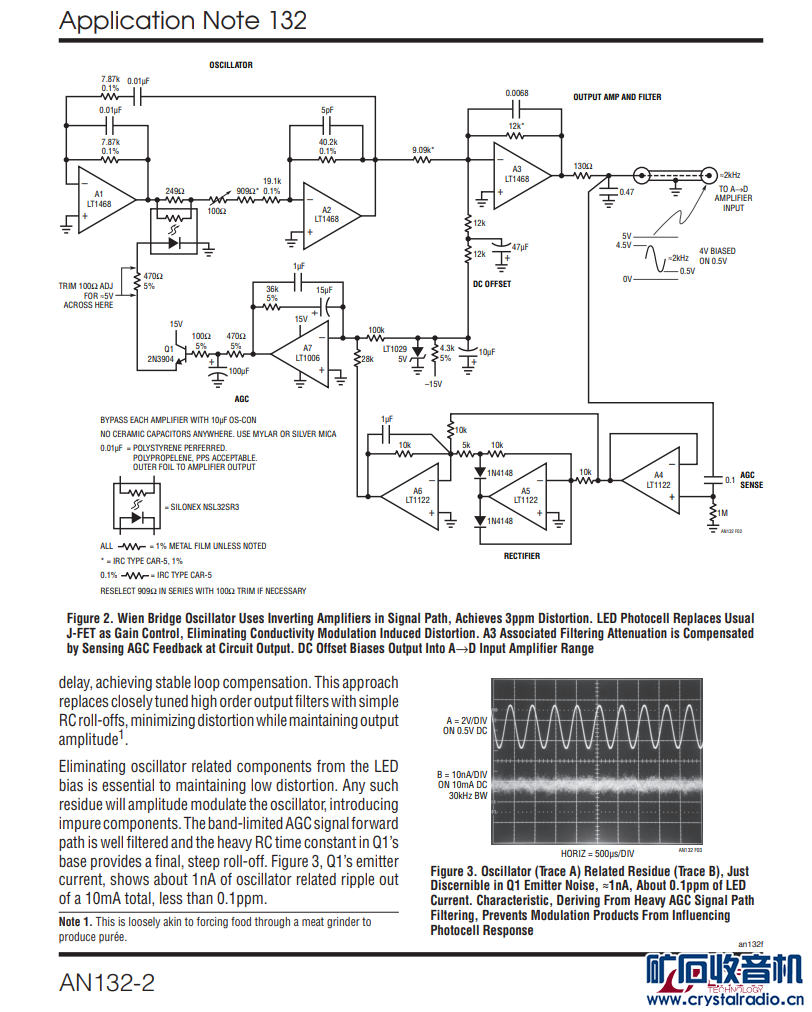

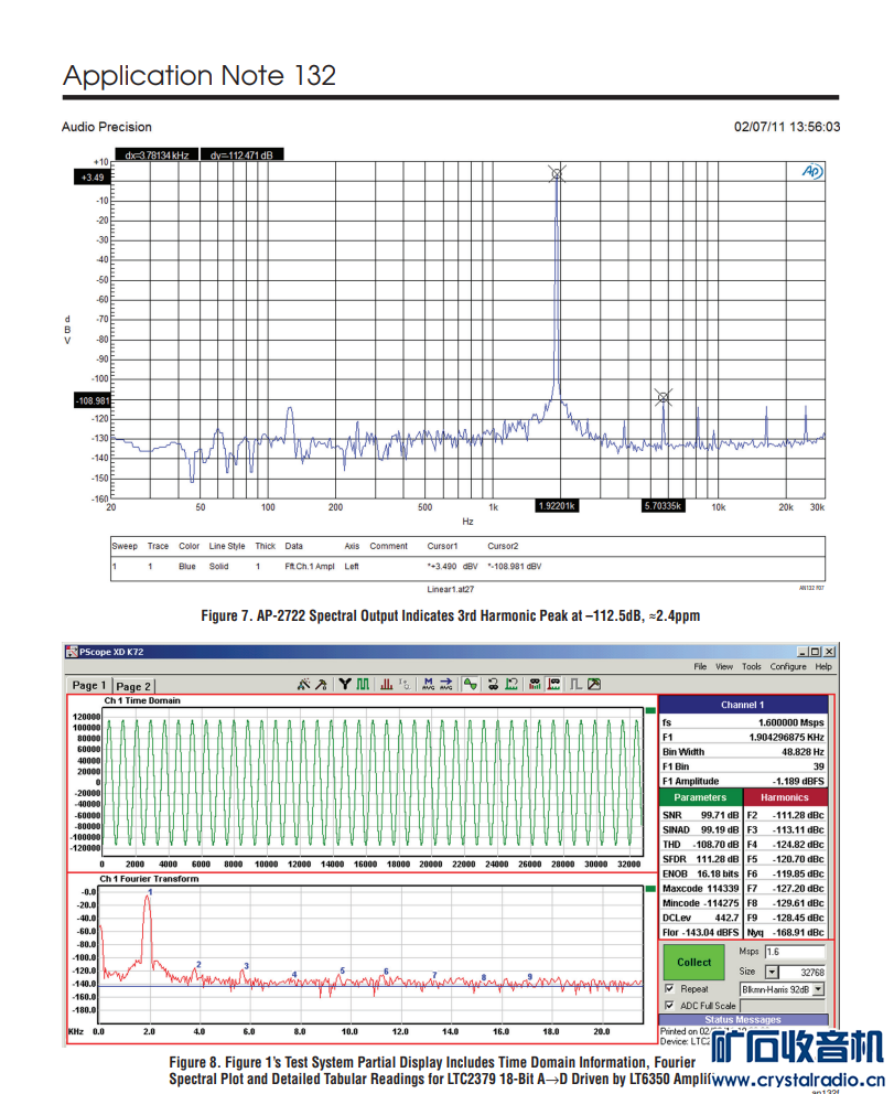

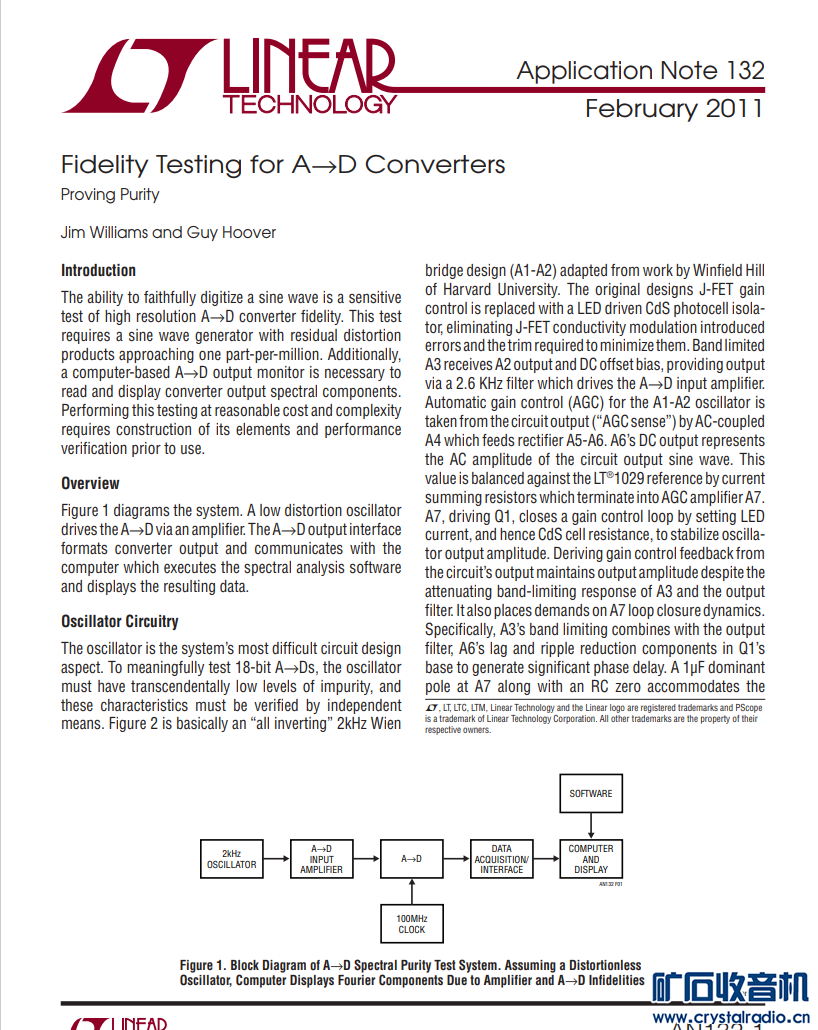

岑蓉络阳 发表于 2023-11-20 16:43
你有个笔误,文氏桥上限频率也不高,太高了阻容元件餐数据小,频飘容易受到放大器和电路杂散电容的影响, ...
文式的优点是可以在音频范围以非常简单的方式、非常低廉的价格实现非常低失真度的信号
我去了解了一下,文氏桥确实可以做到很低失真,但是并不容易。另外文氏桥需要其他仪器去标定,标定时的文氏桥和实际工作的文氏桥是否能一致地工作?能否保证在温度大幅度变化的情况下还保证同等的失真度?标定文氏桥的仪器是否比文氏桥有更精密的分辨率?如果做产品大批量生产,同样的文氏桥电路会不会产生不同的性能?我觉得虽然DDS噪声大但是模拟电路的这些问题同样棘手。

发表于 2023-11-20 17:02:33 | 显示全部楼层
MF35_ 发表于 2023-11-20 16:38
他的文式估计是没用稳幅手段,所以是真大,稳幅的文式我之前给一个ADC噪声水平做评估的时候随手搭过一 ...
谢谢!
所要我说LZ结论下的太绝对。
环境没有,前提条件没有,测试方法没有。结论倒是很绝对。 问题就多多了。

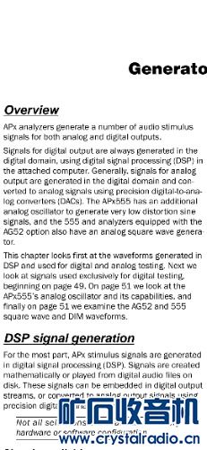

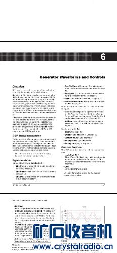

 楼主| 发表于 2023-11-20 17:05:14 来自手机 | 显示全部楼层
我找了一下资料,是这样的,失真仪确实用模拟电路来产生低失真信号,但是只是作为辅助手段,大部分信号还是DSP生成的
