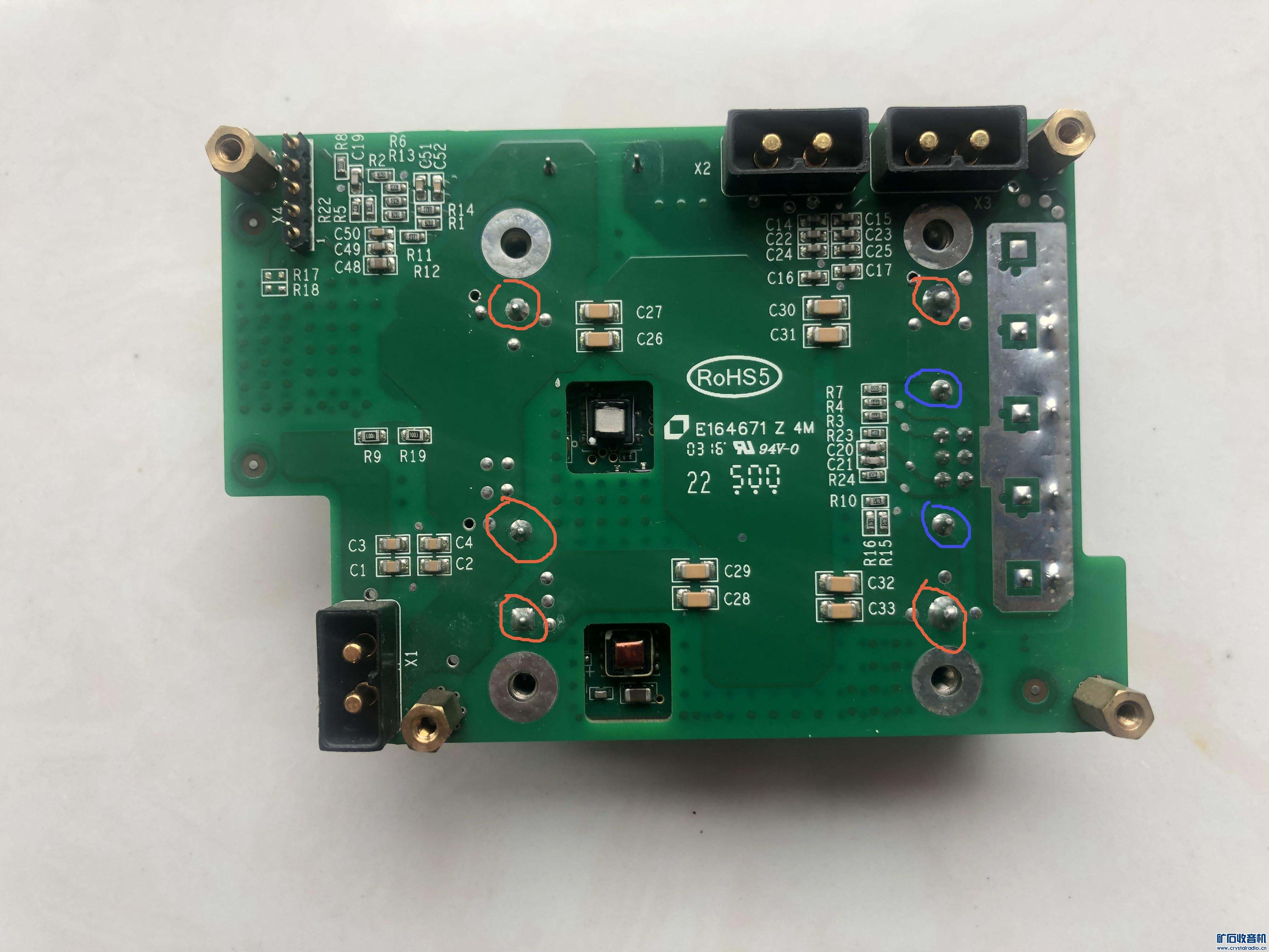

这块DC/DC电源板输出电压能不能改成可调?

找到反馈部分,抄图,可以做电压微调。把电压采样反馈部分加入一个可调电阻就可以实现微调电压。
谢谢老师指点!这块板子让我抄图,难度太大,这块板子是由一个模块(输入端有3个脚,输出端有4个比较粗的脚和6个插针,估计这6个插针就是反馈及保护功能)焊在一块底板上。不需要改成大范围可调,只要能10V到15V即可。希望能改造成功。
发表于 2023-11-20 08:34:23 | 显示全部楼层
骏马添翼 发表于 2023-11-20 07:23
谢谢老师指点!这块板子让我抄图,难度太大,这块板子是由一个模块(输入端有3个脚,输出端有4个比较粗的 ...
焊开画圈的焊点,可能就可以分离大线路板
 楼主| 发表于 2023-11-20 09:54:12 | 显示全部楼层
焊开画圈的焊点,可能就可以分离大线路板
谢谢老师指点!

谢谢老师热心上图!这个图还能照的清晰一些吗?我要对照品牌和型号找资料,看看有没有改可调的文章借鉴一下。老师这个比我买的好,输入电容100V的,我的板子输入电容是50V的,看来我的这个电源板子输入只能在40V左右,大了输入电容有爆炸的可能。
