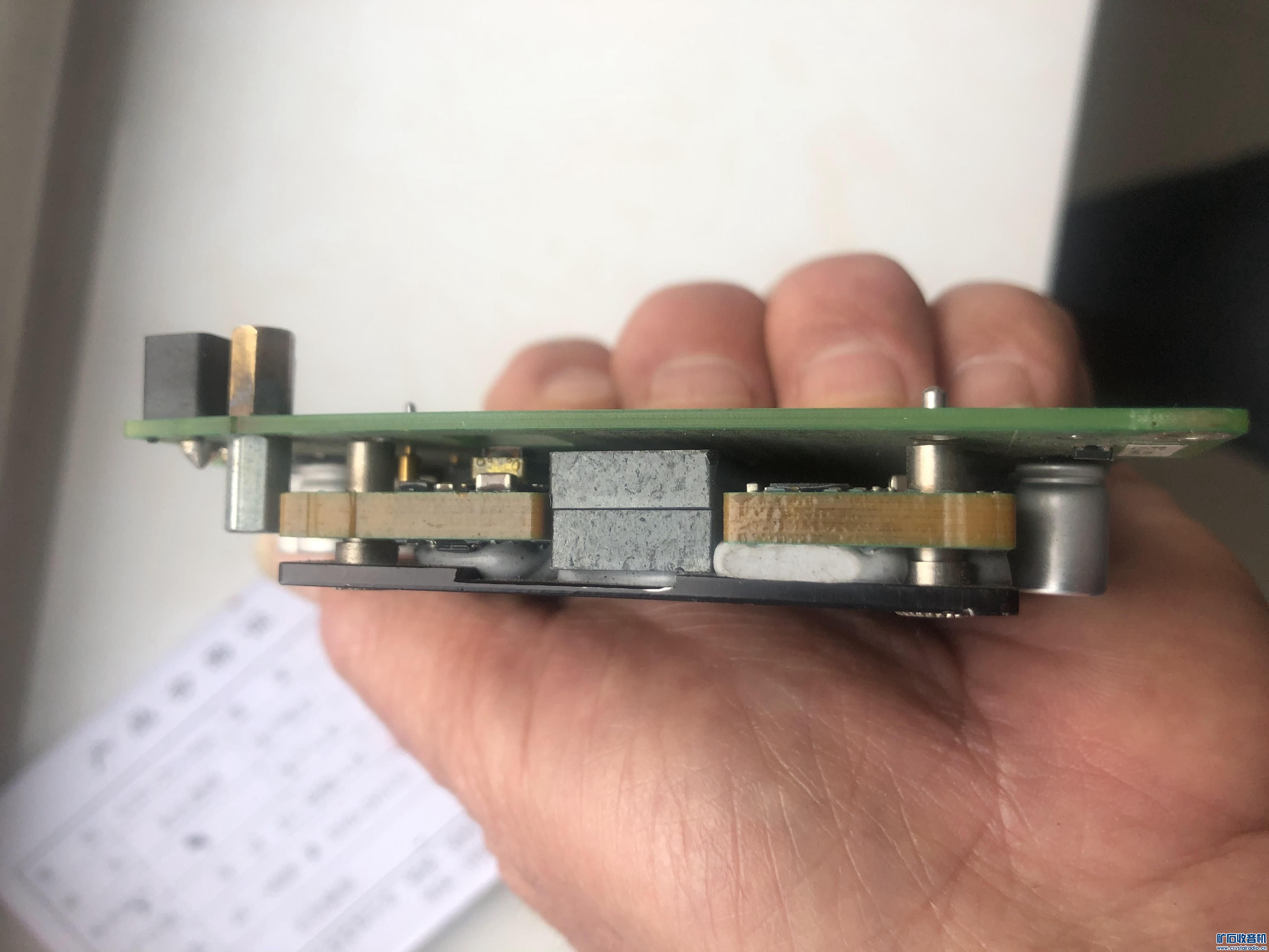

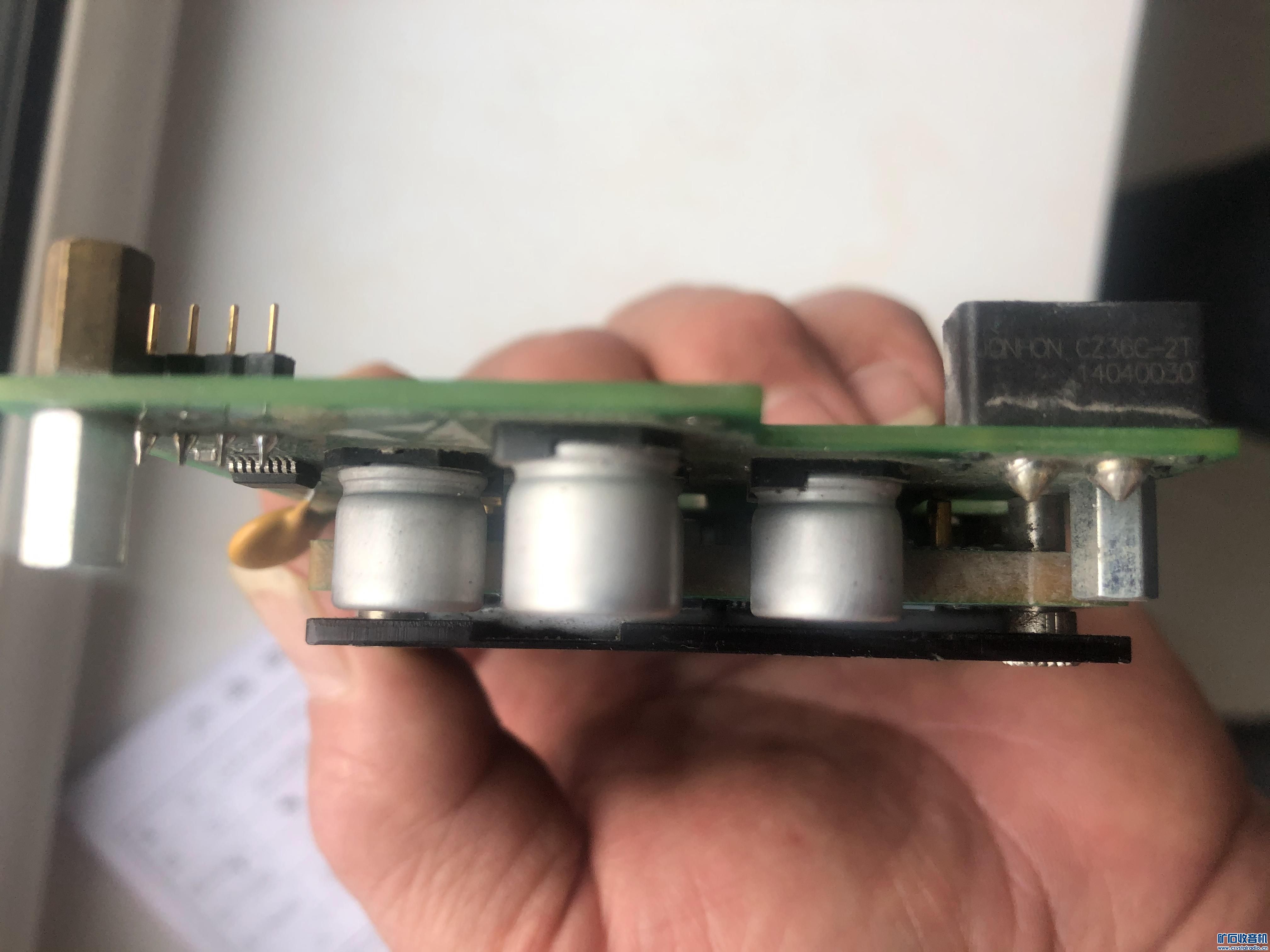

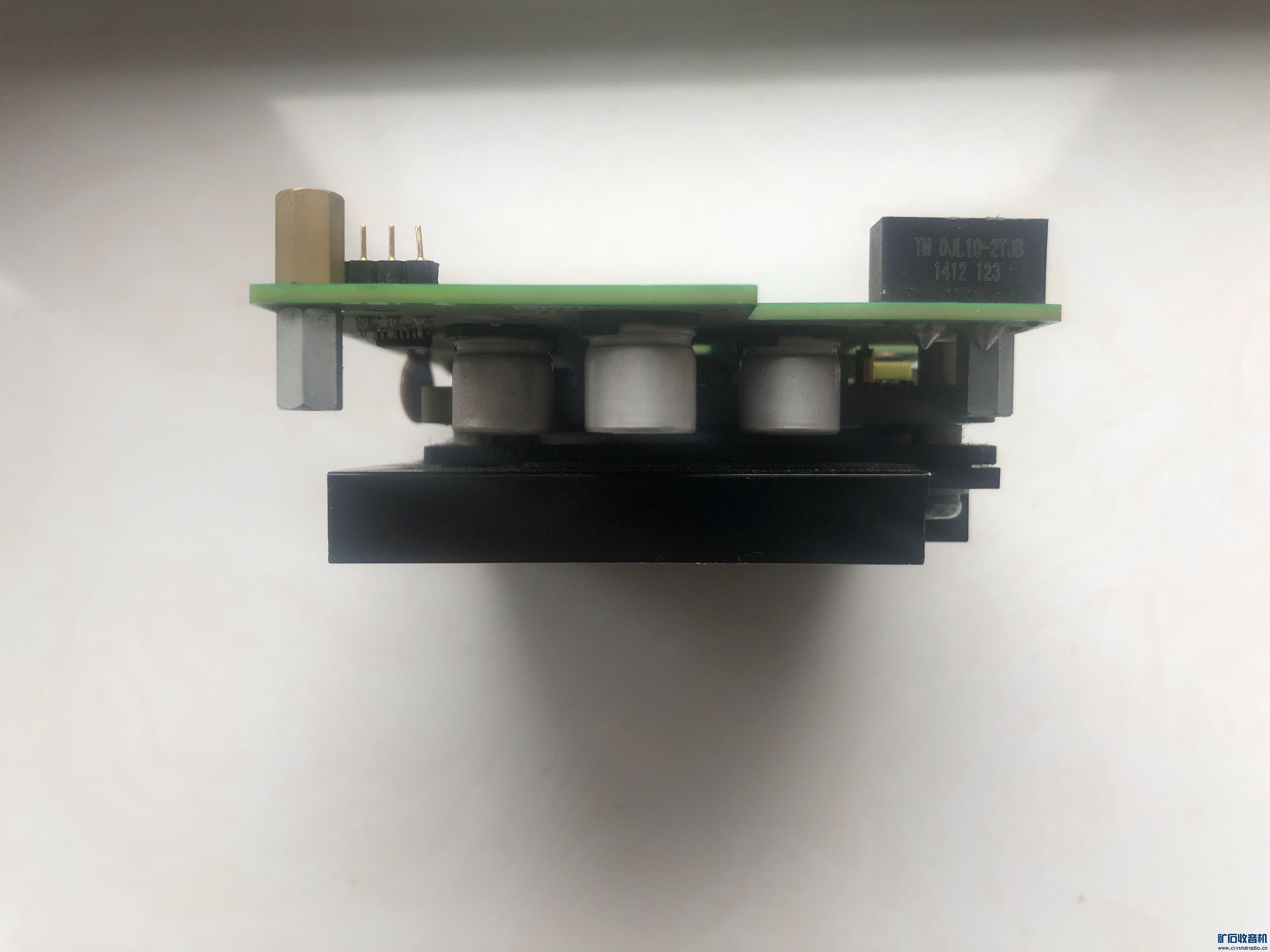

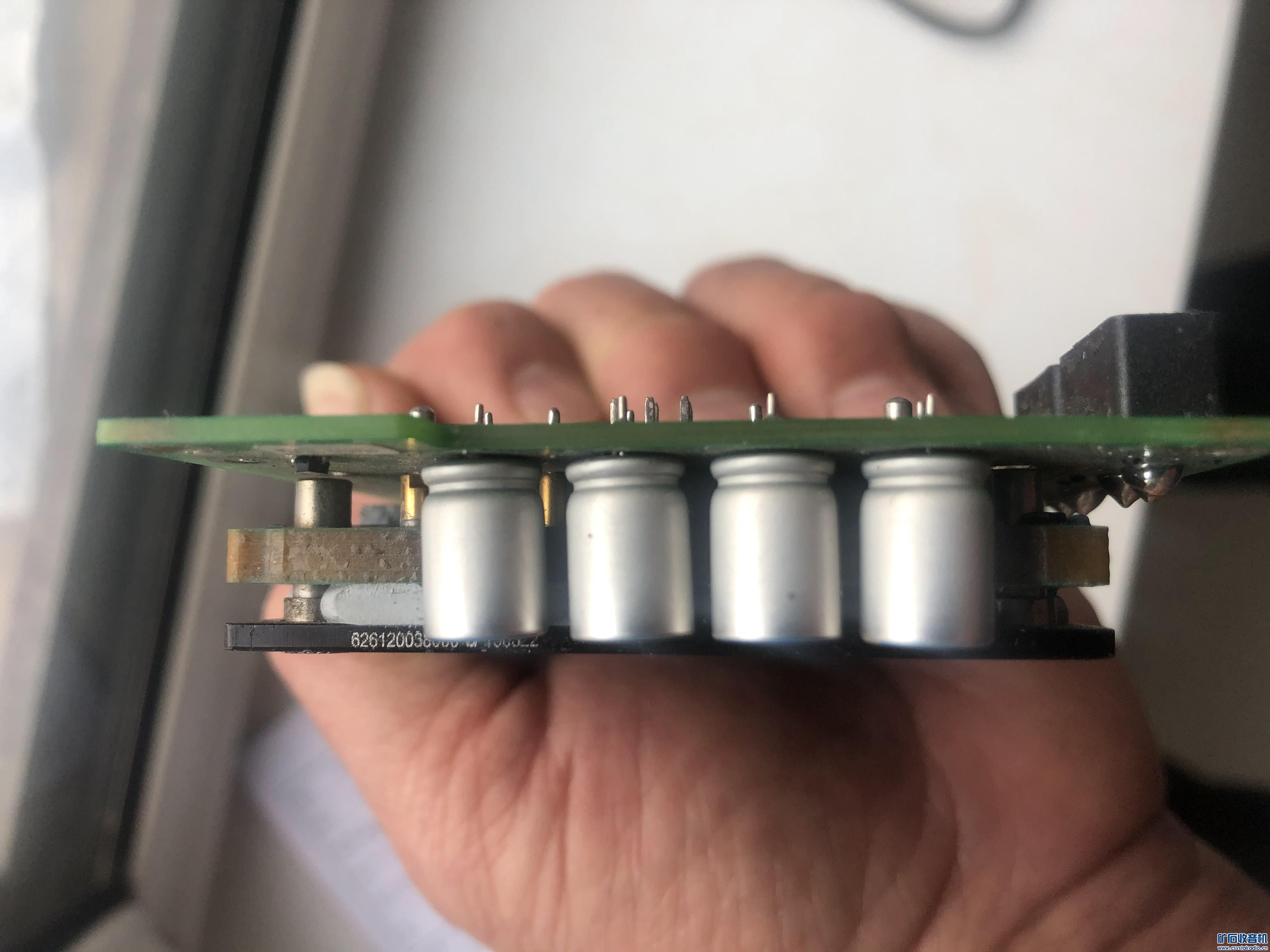

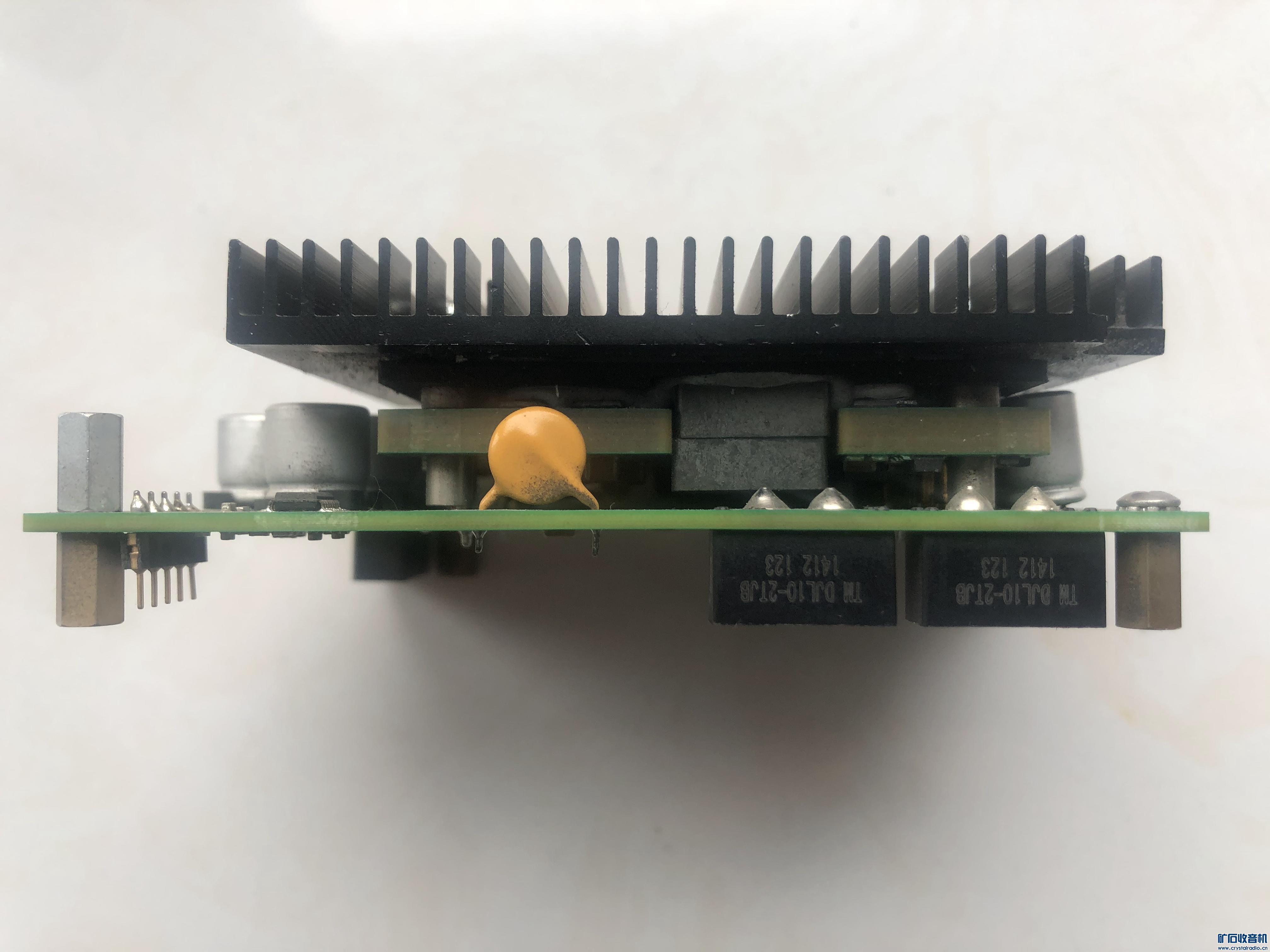

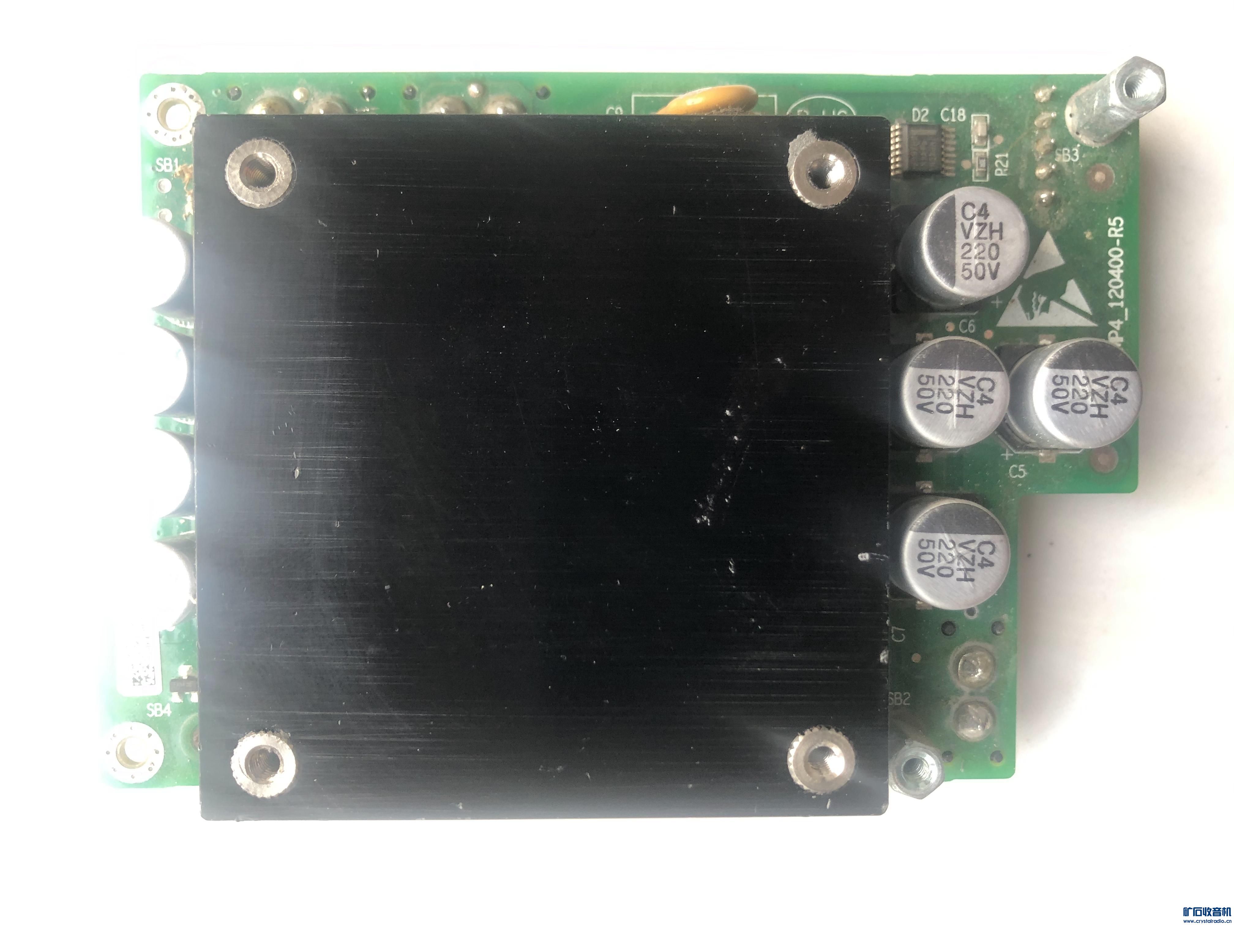

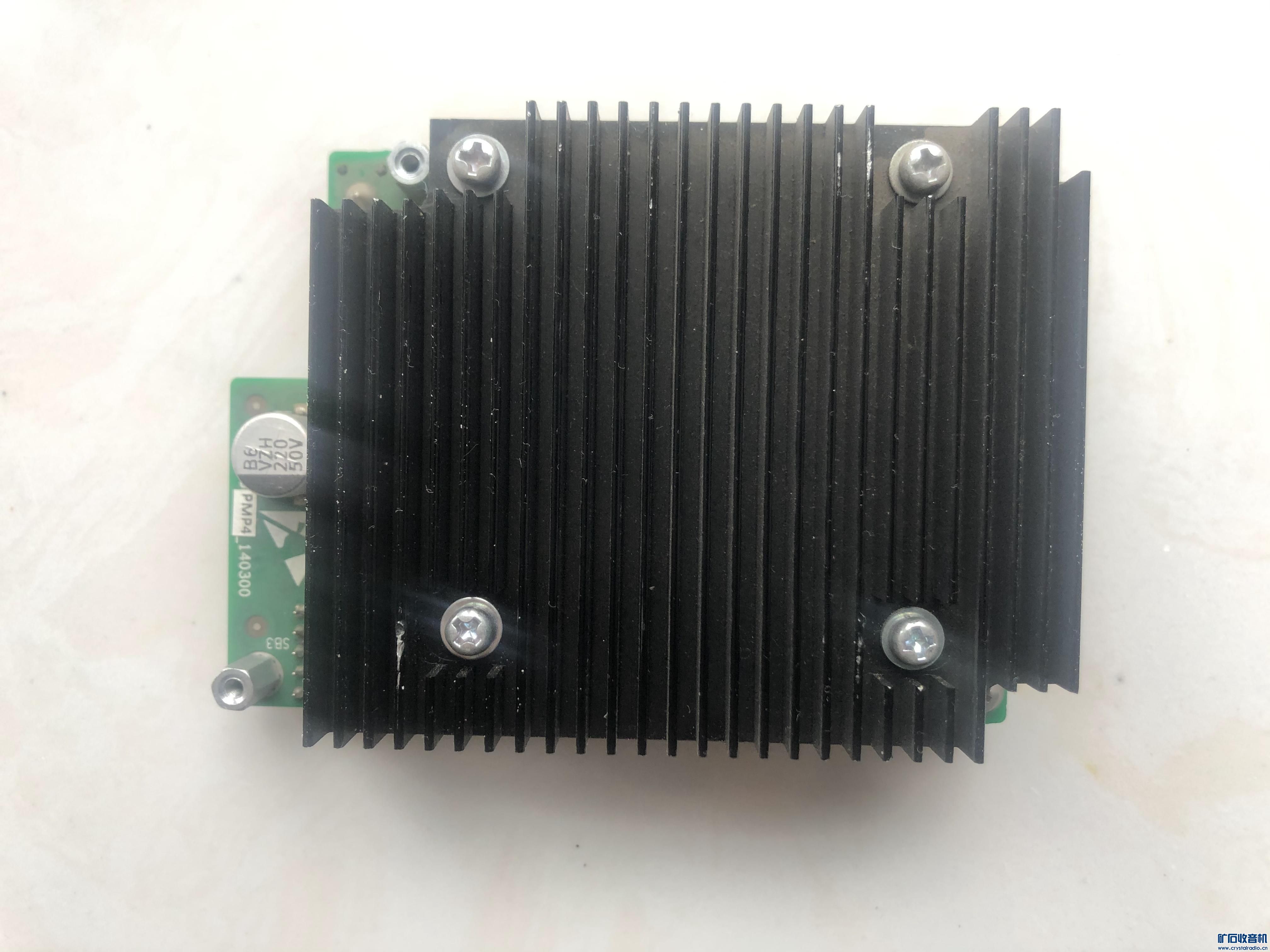

一个礼拜前在本坛买了两块电源板,今天收到。拿在手里沉甸甸,商家说这是通讯设备上拆下来的,36-60V输入,12V输出的隔离电源。请教一下老师们:这是一块什么类型的电源?能否把输出电压改成可调?请老师们不吝赐教!谢谢! 2023_11_19_13_03_IMG_3312.JPG 2023_11_19_13_04_IMG_3313.JPG 2023_11_19_13_04_IMG_3314.JPG 2023_11_19_13_04_IMG_3315.JPG 211719x9risrz4birbr7qk.jpg
发表于 2023-11-19 14:00:36 | 显示全部楼层
不是让大家猜谜吧,你至少把散热片拆开让大家看清楚呀。
 楼主| 发表于 2023-11-19 14:03:53 | 显示全部楼层
不是让老师猜谜,我忘记吧散热片拆下来了。
谢谢老师提醒!马上拆散热片。
 楼主| 发表于 2023-11-19 14:22:00 | 显示全部楼层
老师你好!这块电源板拆散热片后的样子: 2023_11_19_14_08_IMG_3317.JPG 2023_11_19_14_11_IMG_3320.JPG 2023_11_19_14_12_IMG_3321.JPG 2023_11_19_14_12_IMG_3322.JPG 2023_11_19_14_12_IMG_3323.JPG 2023_11_19_14_13_IMG_3326.JPG
 楼主| 发表于 2023-11-19 14:26:43 | 显示全部楼层
只能拆到这个程度了,那个黑色的铝板是用硬质胶沾在元件上的,如果硬撬害怕把电源板撬坏了。老师们将就着看吧。
发表于 2023-11-19 15:03:31 | 显示全部楼层
固定输出12V的电源要改可调很困难。不如买个494驱动的开关电源改可调,网上可搜到很多成功的例子。
 楼主| 发表于 2023-11-19 15:10:14 | 显示全部楼层
这个电源是通讯设备拆下来的,想必不会干扰通讯设备,我想用它改个电台电源,省了好多的麻烦。
发表于 2023-11-19 16:09:04 | 显示全部楼层
不建议改,麻烦,不稳定,好东西搞坏可惜,买个DC转DC可调模块,连上就行了,而且那样还能保护电源板
 楼主| 发表于 2023-11-19 16:24:20 | 显示全部楼层

找一下输出端取样电阻,上偏值电阳加大或减小试试,感觉调高点,加个整流桥,取代摩托车整流硅应该能降低油耗。一
发表于 2023-11-19 16:41:46 | 显示全部楼层
散热片居然是两层结构,不多见吧。
电源是好电源,不知最后一图的电容,是固态还是普通贴片的电解电容?
