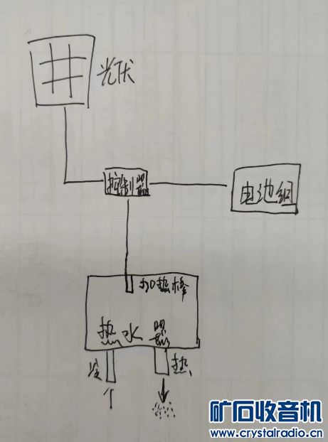

如标题:
            先说背景,北方冬日较冷,日常洗菜洗衣服老人家不舍得用暖气或者电烧热水,所以考虑制作一个光伏板加热的水罐,仅供日常烧水(温度能有20多度以上不冻手即可,不考虑烧开),但以自己高中学的电气知识稍稍匮乏一些,特求助于论坛各路大拿,有空帮忙参考一下,若帖子有何不合时宜也没法坛主通知,谢谢大家。
           现有材料:锂电池组48V20AH1块,锂电池组12V20AH3块,锂电池48V 50AH1块,原装保护板无法使用仅电芯可用,都是铁锂;
                           2.5W太阳能板若干块,开路电压21.5V,峰值电压17.5V,峰值电流0.14A
                           60升 海尔电加热热水器一台
                           电源线3X1.0mm几十米,3x2.5mm几十米
           目前自己能想到的方案:
                  1、是把太阳能板级联达到电池的充电电压,再并联增加功率,但是想必要充满上面的电池,需要的量非常大,再考试是不是买一块光伏板,但对购买多大的光伏板给以上电池充电不专业,另外就是是不是需要买一个光伏板的控制器,来给电池充电,直接用光伏板给电池充电是不是会充坏电池;
                 2、是购买一个48V 500W的直流加热棒或者2个48V 300W的加热棒来安装到上面热水器中;
                 3、如果不购买加热棒使用热水器中原来的220V的加热,48V再逆变到220V,新增逆变器再转话成热 是不是效率损失较大;
以上,欢迎给为大佬帮忙指正,能否给推荐一下购买什么样的光伏板或加热器或控制板,或者其他的比较好的方案,不胜感激。

随便去废品收购站找一台电热水器,几十块的事,节省出来的钱够交一两个月的电费了。接下来的就是用最便宜的电网的电,好过搞什么太阳能~^_^

  还不如直接买太阳能热水器!因为太阳能电池板的转换效率实在太低了,而且功率远远不够。当然,前者的话要注意防冻。零度及以下时必须排空里面的水。

光伏效率只有20左右,光热效率高70-80以上,相同集光面积,肯定光热,建议选太阳能热水器。至于冬天冻的问题,太阳能管和水箱一般没事,就是上 下水管道容易冻,通过缠绕电伴热带,外面保温解决,电伴热最好带温控,上下水管缠绕温度探头,低于零度自动启动。本人太阳能用了17年了。

2.5W太阳能板若干块,这个功率,你打算用多少块?不如买几块18V大功率的太阳能板,买十块二手的,直接接热水器

异想天开!你不用一大块电池板阵列,想都甭想。太阳能热水器,楼顶的,还有阳台式的,注意管道保温就可以用了,没有经济性的东西,就没必要折腾了。
发表于 2023-11-17 12:41:35 | 显示全部楼层
非要用太阳能板的话,就把太阳能板串起来,直接给热水器供电,用水储能,不要用电池。

毛用都没有,2.5W一块

感谢您的回复,看来大多数坛友都是支持用太阳能热水器比较经济,我再好好考虑下。
