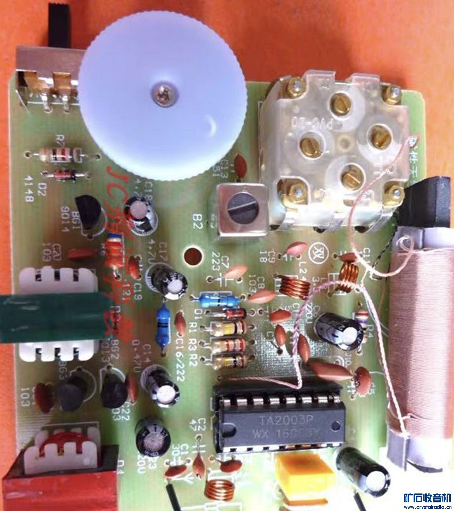

测评这个CD2003收音机套件

 楼主| 发表于 2023-11-21 11:03:12 来自手机 | 显示全部楼层
昨天装好不响,发现少焊一个电阻。焊好后调了一下,发现这个套件没有预先统调

发表于 2023-11-22 13:10:10 | 显示全部楼层
Aline744 发表于 2023-11-20 10:39
矿坛就这样,都不能发原图
是你不会发大图而已,不是不能发。
把你发的图,搞 大一点,可惜像素太少了
把14楼的图,搞大一些,点击可以铺面屏幕了

 楼主| 发表于 2023-11-27 09:31:32 来自手机 | 显示全部楼层
现在的情况:FM部分没调试,AM部分能收到两个台,音质是真的不好。另外灵敏度确实比不上七管超外差,可能是我没调好?
发表于 2023-11-27 18:52:14 | 显示全部楼层
说得对,变压器功放在某种程度上确实好听一些,而且这是低电压电路,还要输出180mW功率,又求的是教学套件上简单清晰之理念,故用变压器更香。
至于CD2003,我虽没用过这个套件,但我用过一个无名小厂的产品做中放+检波,效果可以的。
您调整一下磁棒线圈在棒上的位置看看。这种方法适用于低端频率跟踪。
