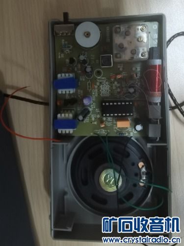

这是实物图,FM部分有一些没有焊接
发表于 2023-11-19 23:37:03 | 显示全部楼层
既然搞评测,就图片搞的清晰点,这图片模糊的不像样子
发表于 2023-11-20 08:38:33 | 显示全部楼层
楼主一发整机照片,我就明白了。这个套件我装过。总体上很差的。
1、喇叭太小,音质太差;
2、机壳做工粗糙,天线固定不合理;
3、FM部分一装就响,调试也不复杂,收台也不少,只是喇叭太次所以没多大意义;
4、AM部分干脆没有调试,同一订单也买了中夏ZX921,所以AM玩921去了。
里面的CD2003芯片质量不错,比我网上买的二手TA2003性能更好,所以我把它换到DIY的 4B2收音机上了。
发表于 2023-11-20 10:34:04 | 显示全部楼层
我装过一个,叫博士208,喇叭是塑料的,音质不错,调频要完全拉开天线才能收听。调幅灵敏度低,只收到一个电台。
 楼主| 发表于 2023-11-20 10:39:12 来自手机 | 显示全部楼层
矿坛就这样,都不能发原图
 楼主| 发表于 2023-11-20 10:41:08 来自手机 | 显示全部楼层
1、喇叭太小,音质太差;
18块钱还要啥自行车呀。另外这个分立元件运放有点败笔,音质真不一定比得过集成运放
