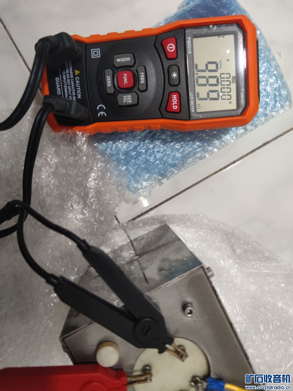

 楼主| 发表于 2023-11-17 08:37:25 | 显示全部楼层
接16欧电阻到16欧端子,4、8空着。lcr表设置到Z功能,测量初级,显示值就是初级阻抗[/quote]
        牛是海淘盲盒的,没有任何参数,单端牛,输出只有8欧(用两只15欧电阻并着测量的)。
        手边只有这样的手持电桥,好象没有Z功能,频率只有100、1k、10k(10K无读数)。。。图上是100Hz测量的读数,是不是大概就是8k的阻抗了?

发表于 2023-11-17 08:48:31 | 显示全部楼层
[/quote]
你是测量L,电感量。电感量是7.3H。不代表阻抗。你可以按FUNC键,切换到R(或者Z有的话),电阻R档显示值也可以大致认为是初级阻抗

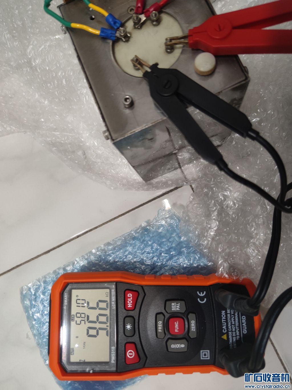

 楼主| 发表于 2023-11-17 09:28:00 | 显示全部楼层
你是测量L,电感量。电感量是7.3H。不代表阻抗。你可以按FUNC键,切换到R(或者Z有的话) ...[/quote]
不好意思,有Z功能,刚买的表,不大会用。。。谢谢,麻烦帮看看是8K还是10K???谢谢大佬耐心解答。
发表于 2023-11-17 11:15:30 | 显示全部楼层
...[/quote]
我认为是10K
 楼主| 发表于 2023-11-17 11:27:33 | 显示全部楼层
我认为是10K[/quote]
         10kHz的比较接近10K阻抗(9.86左右),那估计是10K单端牛了。谢谢大佬指导。
