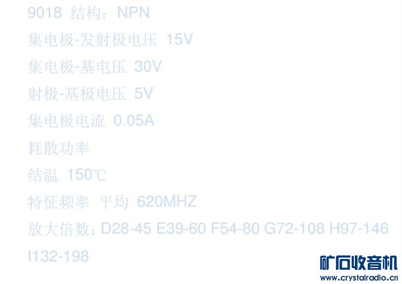

 楼主| 发表于 2023-11-14 16:17:09 | 显示全部楼层
longshort 发表于 2023-11-14 16:06
早期高頻管的BVcbo確實比較低,可能和工藝有關,尚未采用多發射極結構,射頻電流一旦較大就會在cb結上不均 ...
一下是9018的参数,EB也是电压较低、
发表于 2023-11-14 16:21:46 | 显示全部楼层
5V已經不算低了,早期國產3DG類多是大於等於4V,近二三十年的產品6V左右的比較多。
 楼主| 发表于 2023-11-14 16:28:34 | 显示全部楼层
MF35_ 发表于 2023-11-14 16:16
并不是,PN结击穿分齐纳击穿和雪崩击穿,击穿刚刚发生时如果能阻值击穿电流继续扩大达到雪崩的临界点 ...
我之所以发上来其中一个原因就是电流10微安、Ic=0的测试条件。这样看用15V的47的1K挡测量、或者用U101的1K挡测量,这管大概率会坏?
发表于 2023-11-14 16:35:54 | 显示全部楼层
quexing 发表于 2023-11-14 16:28
我之所以发上来其中一个原因就是电流10微安、Ic=0的测试条件。这样看用15V的47的1K挡测量、或者用U101的1 ...
10uA只是测试条件,并不是be结承受的极限,be结反向能够承受多大电流,取决于其耗散功率,一般来说几个mA都是没问题的,三极管的be结因为反向漏电流比较小(击穿前),在很多场合代替稳压类二极管用作过压保护,当输入过压时,反向击穿,通常要承受10mA以内的电流通过

发表于 2023-11-14 19:24:54 来自手机 | 显示全部楼层
fT高达1GHz的Vebo都很低2~3V,相当于斉纳二极管,用三用表无论电阻档或二极体档去测量都沒事,因为电表有內阻而且施加电流也几亳安。至于可承受多大电流应以功率值来恒量,已知极限功率Pce,我曾经实验Pbe(集极开路,而基射顺向极限功率),得到Pbe约等于0.75×Pce,当然这是某一型号的NPN测量,别的型号或许不同,但可作为参考,那么Peb我想离Pbe相去不远,由Pbe=0.75×Pce可知基射的顺向和逆向可承受电流也蛮大的。
