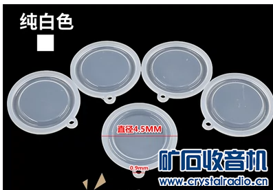

发表于 2023-11-14 16:47:47 | 显示全部楼层
wskapswwx 发表于 2023-11-14 16:38
我家的以前就是这个破了,也打不着火。
这个是水气联动阀里面的压力传感膜片。这个坏了就不可能点火,也不会在使用中熄火

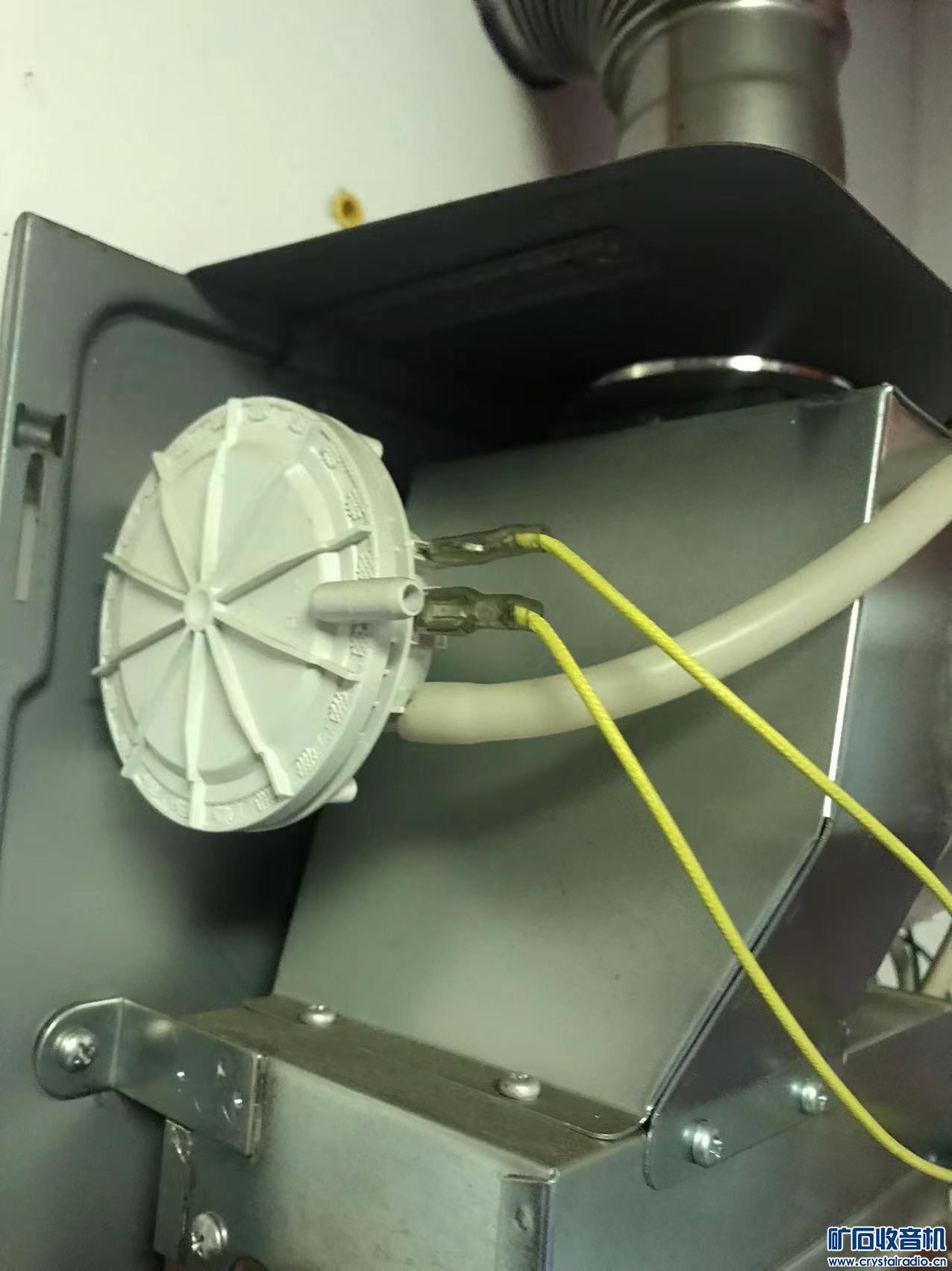

目前已经恢复正常,应该是有几位朋友说的问题,貌似风压缺氧保护开关。(我猜应该是这个名字),把管子拔下,用细电线对着塑料件捅了几下,怀疑里面有个微动开关不灵活了。目前暂时正常。

谢谢朋友关注!严重怀疑里面微动开关不灵敏了,周末还是要拆开看看。实在不行就换新的。上次被我捅了几次,貌似比以前好了一点,但偶尔还是出热水时熄火,报警C0。

燃气热水器结构极为简单,无非就是水压、风压开关。

看图片介绍,风压开关
发表于 2023-11-23 12:59:15 | 显示全部楼层
如果是风压开关,就要先检查风机轴的润滑是否顺畅,如果其因为缺润滑油而阻滞,从而影响风力大小而造成该开关关闭~

我这个还真是风压开关问题,里面的微动开关跳转的声音不清脆。已经十几块买了一个只有两个插片的常开型,OK了。
