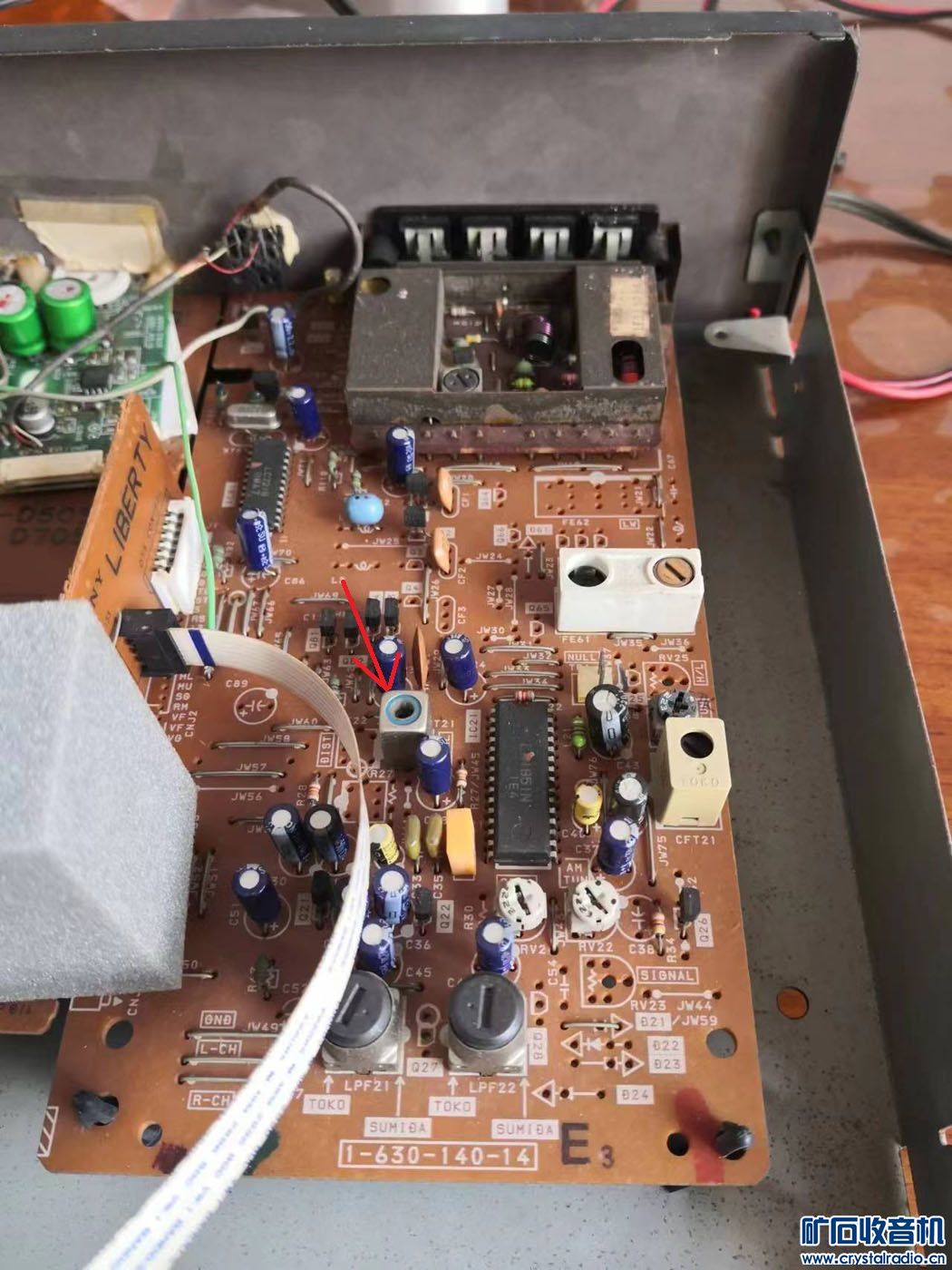

FM收音机放了好几年没有,收不到台了,请问是怎么回事呢?
 楼主| 发表于 2023-11-20 08:39:40 | 显示全部楼层
修好了,是电容坏了,这机器比CX20029差太远了,灵敏度差,立体声分离度也不行

放久了的机器,首先不要插电源,用电吹风对线路板来回吹吹,不要老对一处吹。然后对电位器,波段开关喷一些清洗剂。多转动几次。把天线连接好,通电开机试试。

这个中周下面有个68P瓷片电容,拆掉在电路板底部焊一个新的,再调整一下就可以了,索尼的机器这个电容时间久了失效了
 楼主| 发表于 2023-11-28 16:09:51 | 显示全部楼层
mita9 发表于 2023-11-28 14:29
这个中周下面有个68P瓷片电容,拆掉在电路板底部焊一个新的,再调整一下就可以了,索尼的机器这个电容时间 ...
高手!已经修好了。谢谢啦
