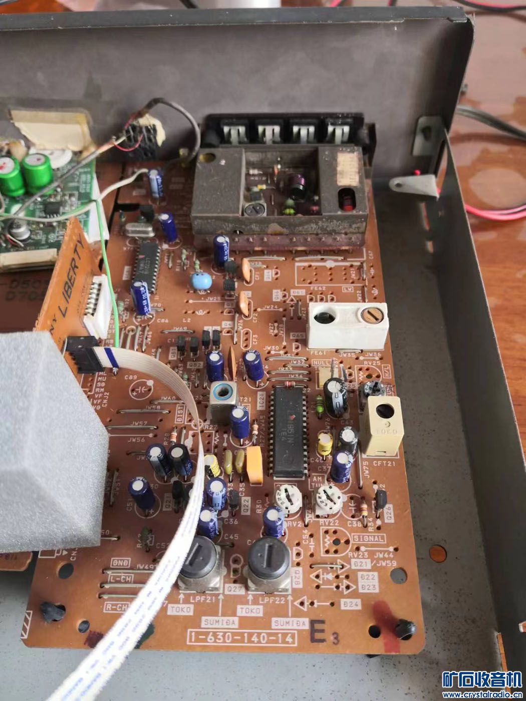

有几台FM,一台手持机,一台是汽车老式收音机卡带的,一台组合音响上的,放在老家七八年了吧,现在拿来用,几乎收不到台了,只能接收一两个很强的台还有很大的噪音。请问会是那里出问题了呢

发表于 2023-11-15 15:27:54 | 显示全部楼层
你这个是Sony组合上的收音头部分,机子不错的。你先用MONO模式手动收台,看能正常接收Fm不,如正常但频率不对,比如95。6的台在95.7才能正常收听,说明鉴频中周的中心偏了。
 楼主| 发表于 2023-11-15 16:12:56 | 显示全部楼层
dymsj 发表于 2023-11-15 15:27
你这个是Sony组合上的收音头部分,机子不错的。你先用MONO模式手动收台,看能正常接收Fm不,如正常但频率不 ...
查了一下应该是中周内的电容坏了,有空了折腾一下。谢谢
发表于 2023-11-15 17:16:31 | 显示全部楼层
68PF的电容。
