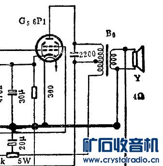

白老师:
上海163-6输出变压器的抽头起什么作用?对音质有什么影响?163声音好,是电路原因还是输出变压器的原因?
另外,电路图片中音调调节表示的是高中低音调节处于哪一种状态?

 楼主| 发表于 2012-1-6 09:33:18 | 显示全部楼层
回复 38# 863863
    输出变压器抽头,可以减少一些整流后脉动电流产生的交流声。输出变压器质量与音质有密切关系。电路中音调开关在高低音平衡状态。

回复 37# 白居不易
白老师:
奇怪,上海163-6电路中6p1怎么不用阴极电阻?
