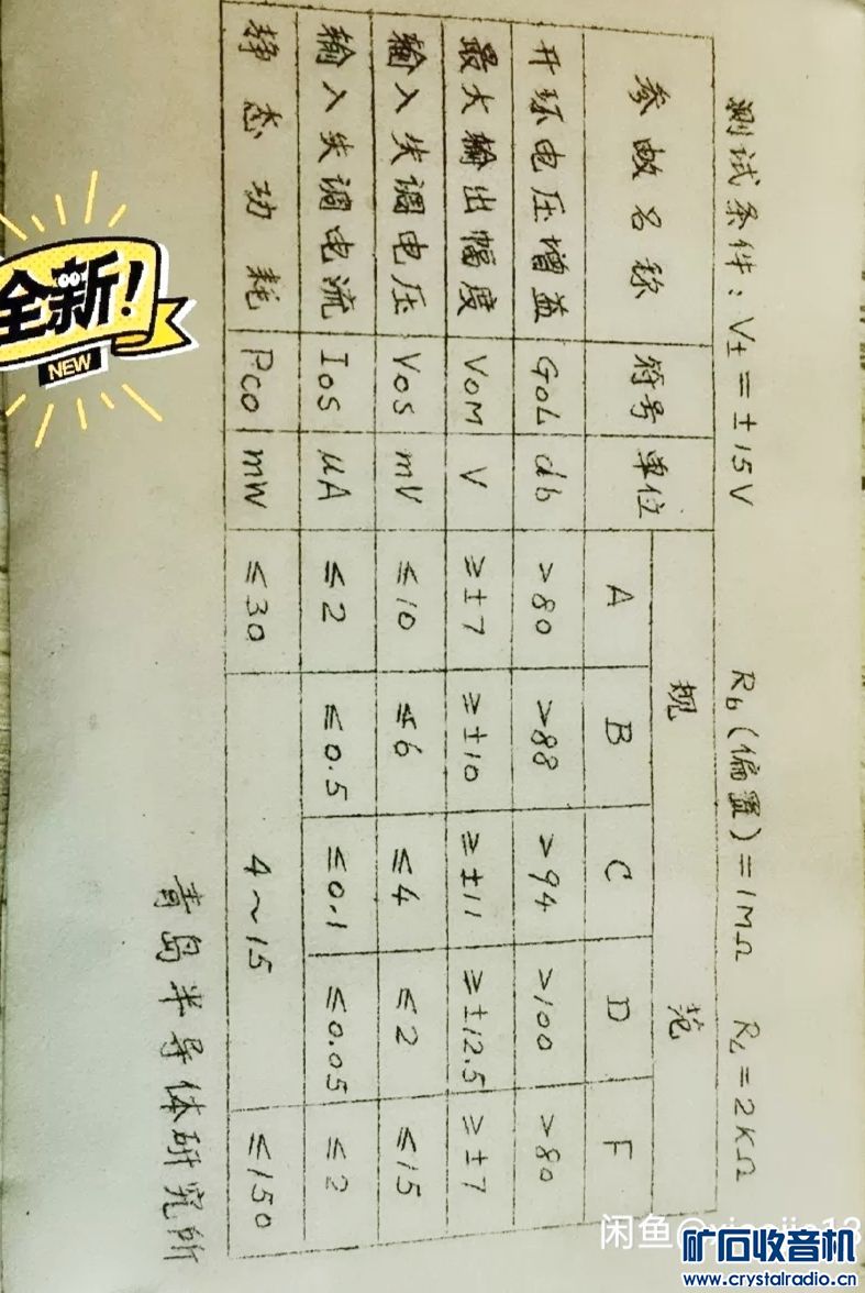

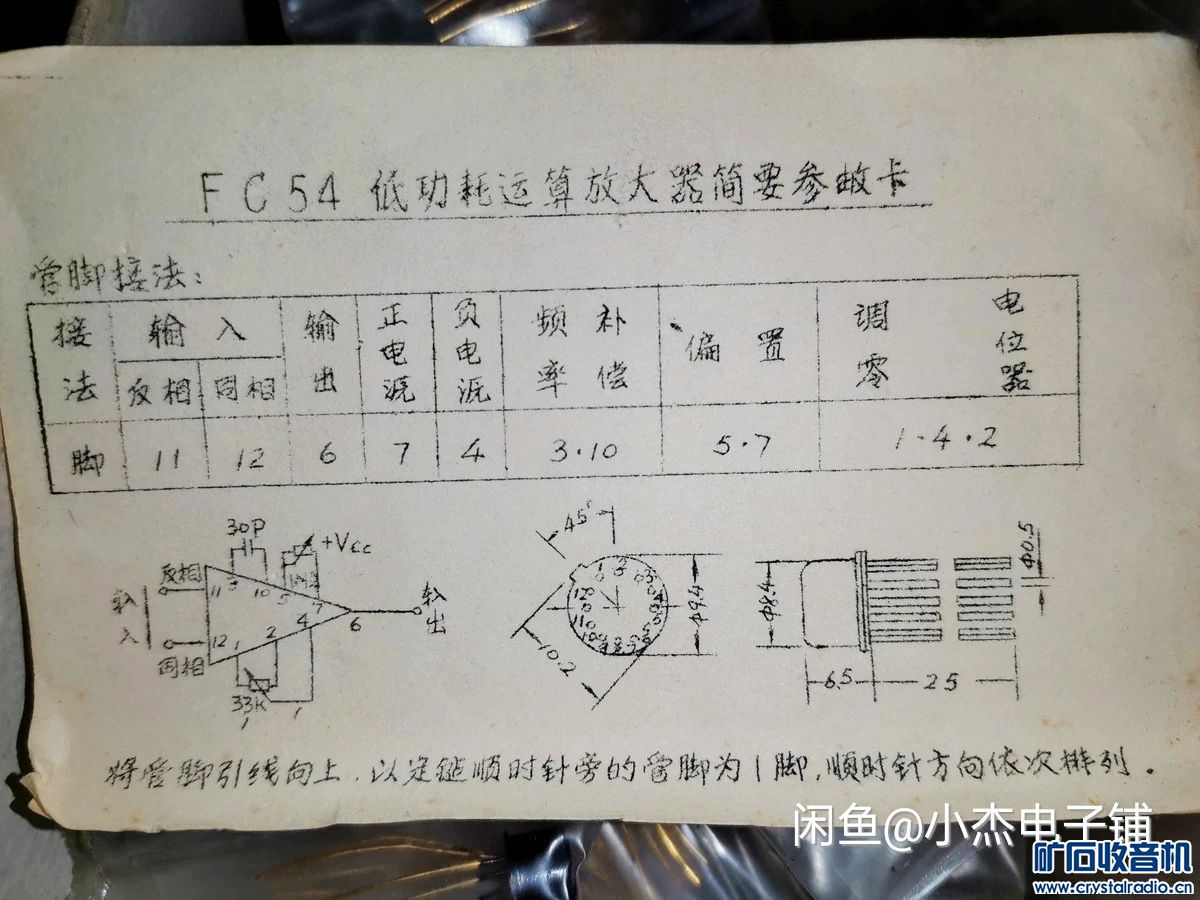

原来的FC54A能用B,C,D,,F任意一款代替吗?资料说开环增益不同,会不会影响测量精度?还有就是3和10脚有频率补偿,TL061没有,这是什么情况?

这个资料值得参考。那TL061是不是比它好呢?

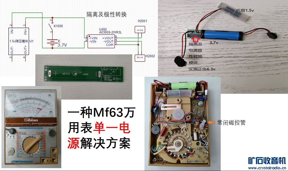

mf63表的电源本人是这样改的。
补充内容 (2025-1-4 09:40):
由于1.5v是稳压模块,电阻测量时,RX10,RX100,RX1K;RX10K一次调零后无需在换挡后重新调零。

磁控管是什么东西?

一种受磁力控制的开关器件,常开型,磁场接近时触点闭合,导通;常闭型,磁场接近时触点断开,断路。是自动控制的常用器件。
