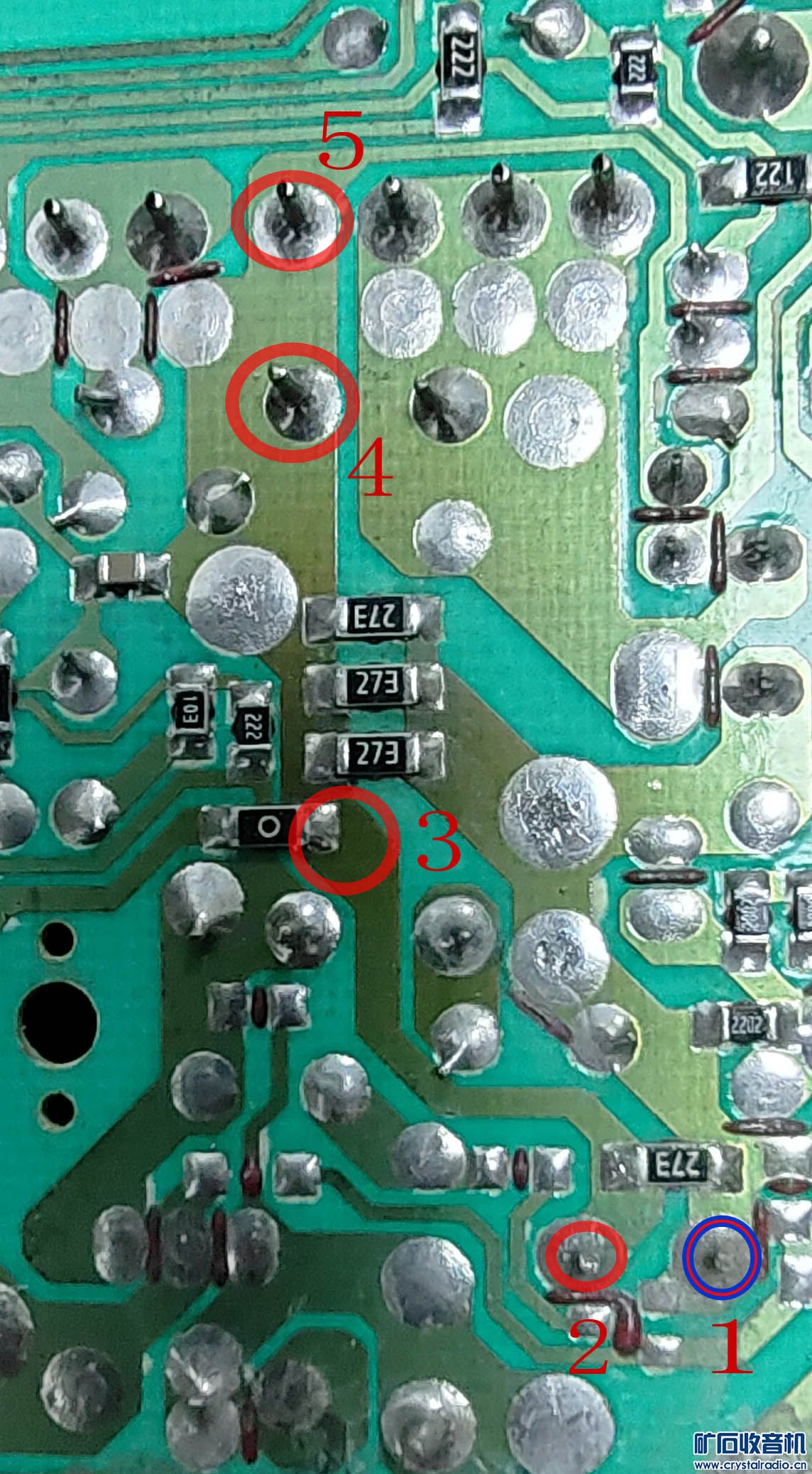

用了UA741运放,可以调零,本以为大功告成,可是又出现了新状况:测量脉动的直流信号不准确。看来这样替换有缺陷。具体如下图,电动车充电器的电路板。
1-2是一只滤波电容,   2、3、4、5是由铜箔连接在一起的。按道理1-2;1-3;1-4;1-5的电压都应该相等。可实际测量结果是1-2 74V; 1-3 70V; 1-4 67v;1-5 65v 。
换正常的万用表测量不会这样,用没有改过运放的MF63表测量也不会这样。是不是可以得出结论:MF63的运放不能用普通运放替换?
有没有人测试过这种情况?
 楼主| 发表于 2023-11-15 20:32:24 | 显示全部楼层
用TL061时和UA741的情况相同。

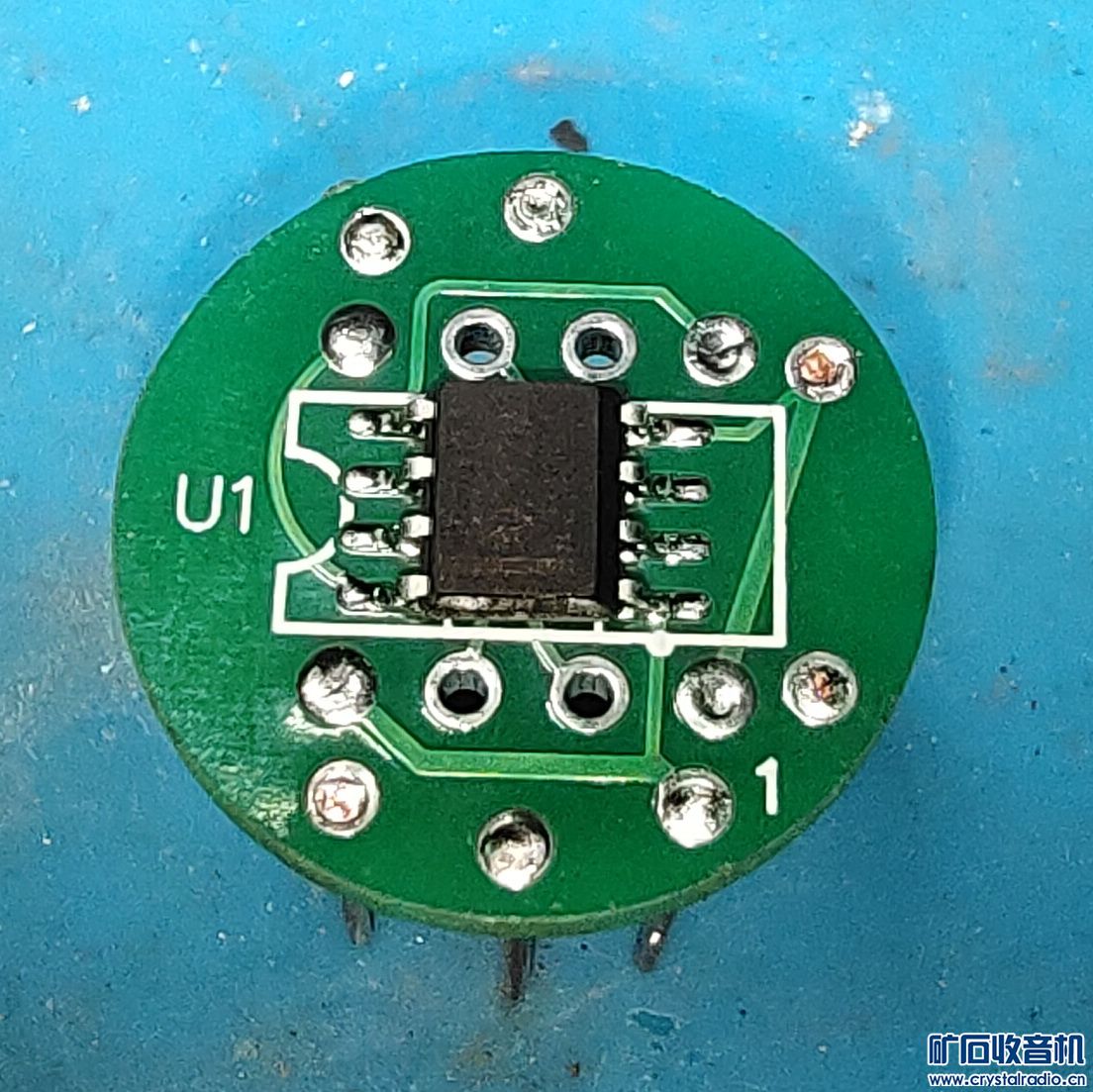

 楼主| 发表于 2024-3-12 13:50:33 | 显示全部楼层
最近学习了嘉立创的电路板制作,做了一个转换电路板,告别了搭棚焊。
IMG_20240307_122102.jpg IMG_20240307_122124.jpg IMG_20240312_102129.jpg IMG_20240312_102155.jpg
