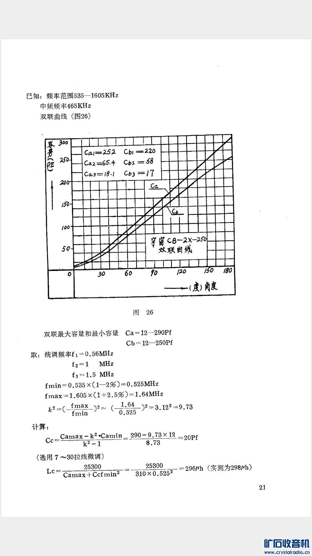

250/290差容双联是专门为中波的同步跟踪而设计的,他的两联有自己矫正的S型曲线,所以他的同步跟踪比普通等容双联要好,同样是在600、1000、1500三点准确同步跟踪,250/290的4点最大偏调要好于普通等容双联。

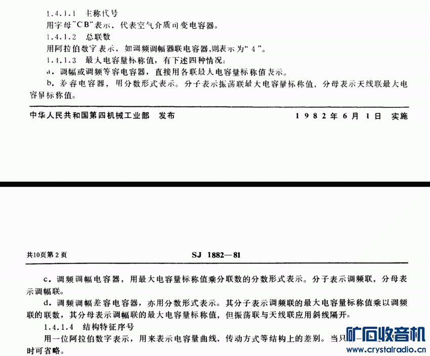

这话题以前我曾经回答过多个人,今天不妨再回答一次:250/290可变电容是等容。判断可变电容是等容还是差容 ...
极板形状相同,意味着两连的 去皮容量百分比/转角系数 大致相同,确实不象是要点点精确跟踪的设计。
附件是 1982年 SJ 1882-81 收音机用空气介质可变电容器总技术条件:
【国家标准】SJ 1882-81 收音机用空气介质可变电容器总技术条件.part1.rar (488.28 KB, 下载次数: 28) 【国家标准】SJ 1882-81 收音机用空气介质可变电容器总技术条件.part2.rar (488.28 KB, 下载次数: 26) 【国家标准】SJ 1882-81 收音机用空气介质可变电容器总技术条件.part3.rar (283.54 KB, 下载次数: 29)
看这个标准里的行文,等容和差容两词只是各连最大容量来区分:
所以想点点跟踪还是要细看各连容量转角曲线。

changwanren 发表于 2023-11-13 14:07
250/290差容双联是专门为中波的同步跟踪而设计的,他的两联有自己矫正的S型曲线,所以他的同步跟踪比普通等 ...
感谢常老师提供的容量变化曲线!
不知这是出自哪一本书,看来可变电容的名称还没有统一,“双联” 、“双连”随便叫。
