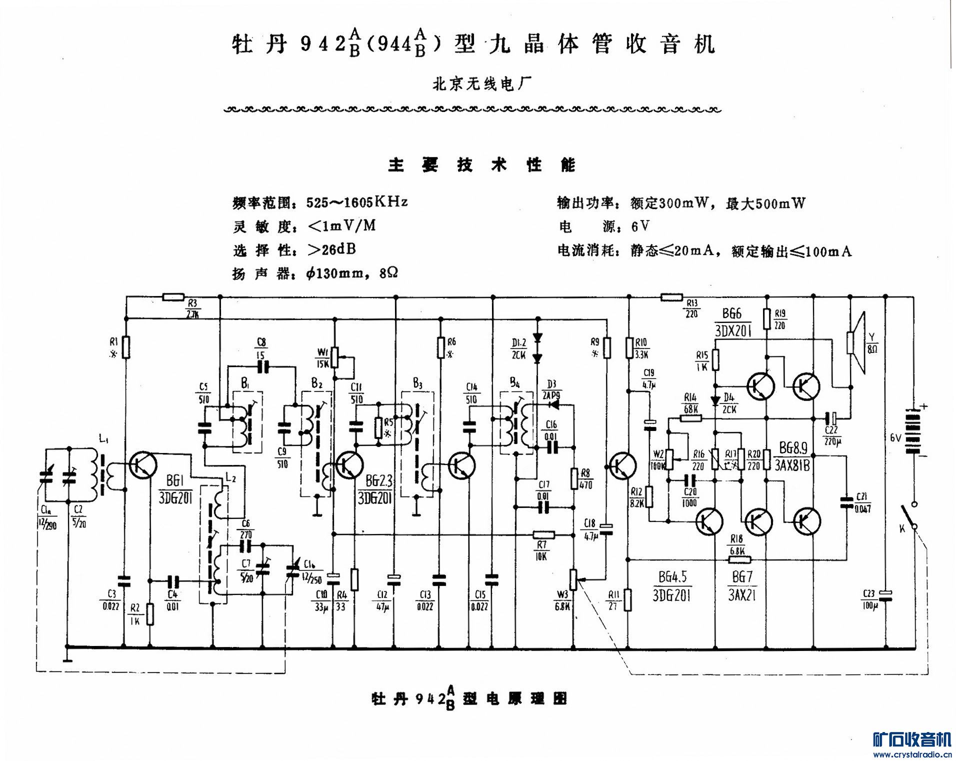

牡丹942A的双连是 250/290PF,其中振荡连串联了一个270PF垫整电容。请参考下图:
用差连不就是为了省掉垫整电容的么?我不理解。

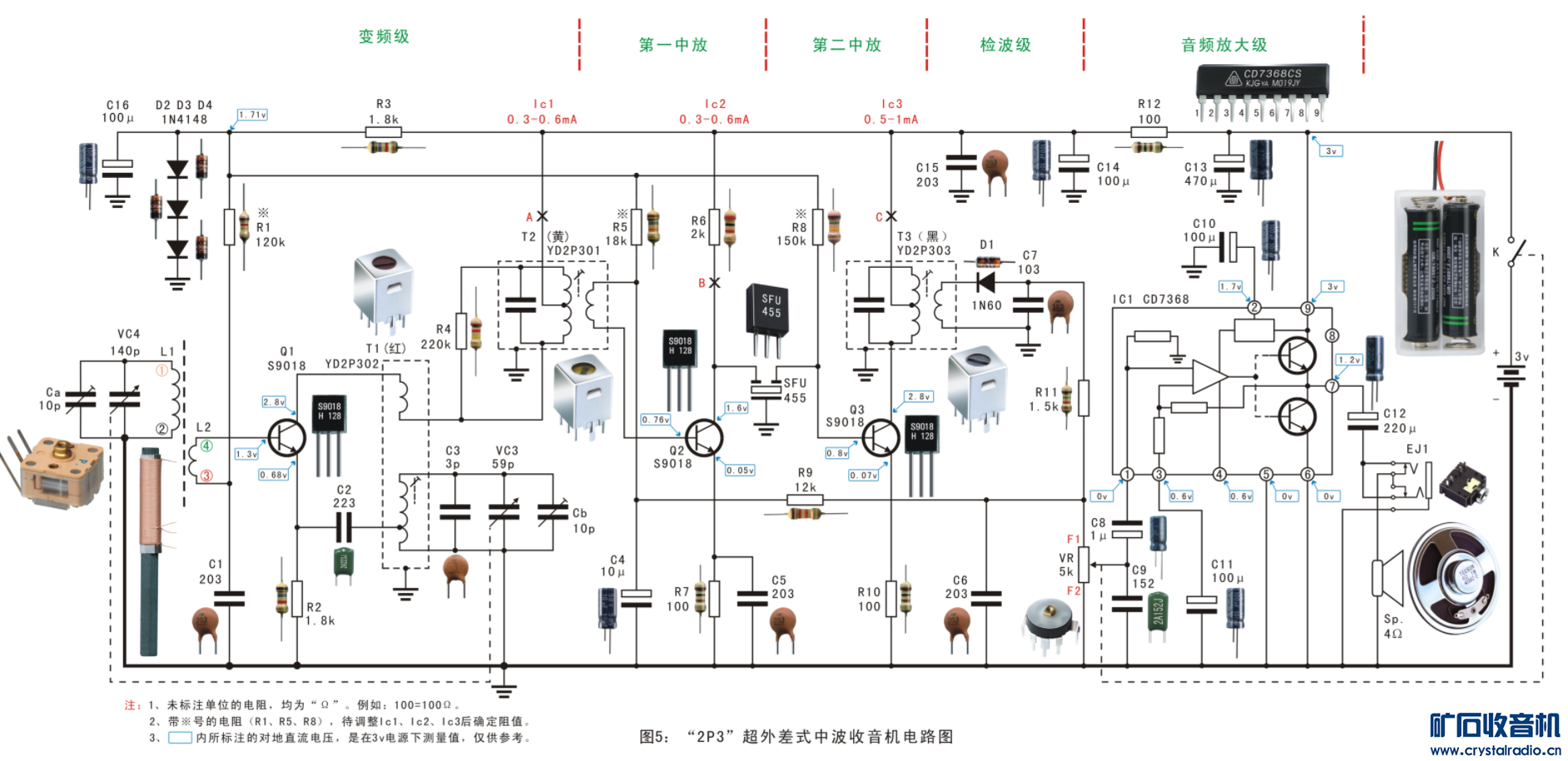

请看2P3的电路原理图,它用了140/59P差连,就没有用垫整电容:
请高手给讲解一下这是何原因?哪种性能更好呢?

这话题以前我曾经回答过多个人,今天不妨再回答一次:250/290可变电容是等容。判断可变电容是等容还是差容,并不是看可变电容的最大容量,而是看可变电容容量变化曲线。可变电容动片旋转角度与容量下降率的曲线,是区分等容、差容、差动三类可变电容的依据:转动若两连剩余容量在1/2、1/4、1/8处的旋出角度相同,那么可变电容就是等容若两连旋出角度明显不同,但向相同方向旋转,两连同时增减则是差容,若两连容量此消彼长则是差动。
250/290可变电容的研制,是为了解决电子管收音机较高的振荡电压把振荡可变电容片间空气击穿问题,人为加大了振荡连片间距,考虑到器件体积又把信号连片间距做得比较小。这种可变电容本质上还是2*270可变电容,它的两连动片和定片形状完全相同,只是片间距不相等,可变电容的容量与两组极片重合的面积成正比,与片间距成反比,虽然两连片间距不同、容量不同,但剩余容量与动片旋出角度的曲线仍然完全相同,如果不设置垫整电容,那么振荡回路和信号回路的谐振频率变化就始终是等比,无法形成等差。
以CBM223P为代表的差容可变电容,其振荡连定片中间并不是挖去了一个容纳动片转轴的半圆,而是按照两连谐振频率等差规律,专门设计计算出来的特殊不规则形状,这是差容可变电容与等容的根本差别。

波段覆盖系数:就是频率的高端/频率的低端
电容的容量变化比:最大容量/最小容量 。
波段覆盖系数的平方 = 电容的容量变化比
因此对于中波,要求天线联的变比是:
>>> (1620/520)**2
9.705621301775148
要求本振联的变比是:
>>> ((1620+465)/(520+465))**2
4.480635934963539
垫整+杂散电容按照20pf估算:
天线连的变比
>>> (290+20)/(10+20)
10.333333333333334
振荡连,串接270后的电容量
低端:
>>> (250*270)/(250+270)
129.80769230769232
高端:
>>> (10*270)/(10+270)
9.642857142857142
变比:
>>> (129+20)/(9.6+20)
5.033783783783783
总之,关键就是第一段。变比满足波段覆盖要求。

与振荡线圈的电感量有关,不同型号的振荡线圈与电容的配合是固定的。

 楼主| 发表于 2023-11-13 11:27:54 | 显示全部楼层
波段覆盖系数的平方  ...
感谢您的详细计算过程!
只是还是没有解释为何它不把振荡连做得更小些,像2P3一样,省掉一个垫整电容呢?

这个解释似乎有些道理。但是空气连作为关键部件,设计者应该有个目的性的吧,比如搭配多大电感量的天线和振荡线圈才能省掉垫整电容?
如果不能省掉垫整电容,差连能降低统调偏差也行,总得有个理由吧?要不直接做等容岂不更容易些?
