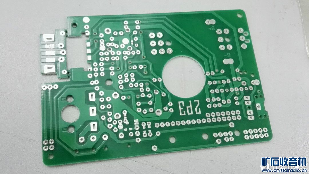

zjian 版2P3,有三个中周(不含振荡线圈),灵敏度确实很高!谁有原理图?

我当时买的是第一版。看起来第二版改进了不少,PCB材质也由黄色纸胶板换成了FR4环氧板。
发表于 2023-11-13 19:22:08 来自手机 | 显示全部楼层
HenryYam 发表于 2023-11-13 18:52
感谢!
我当时买的是第一版。看起来第二版改进了不少,PCB材质也由黄色纸胶板换成了FR4环 ...
第二版以及后续版本,是梁老板采纳了之前用户的建议才改的,并非第一版有什么缺陷,毕竟产品好不好是次要的,消费者满意更重要。最初版本的设计大方向并没有错,二中放、末中周和检波二极管放在耳机插座那边是对的,只要把磁棒缩短一些,二中放管、末中周、检波二极管位置再往上一些,这三个元器件跟磁棒天线在水平方向处于同一条线,那么,几乎中放增益可以随意提高,并不会出现自激,后续版本对调检波器和音频放大IC位置并且给检波器增加屏蔽的措施,从技术方面说完全没有必要。
发表于 2023-11-13 19:53:49 | 显示全部楼层
德生2P3的最初销售的第一版采用的是S9014作一中放和二中放,而后续的几个版本均改为S9018,阻容软件与后续版本也有所不同。

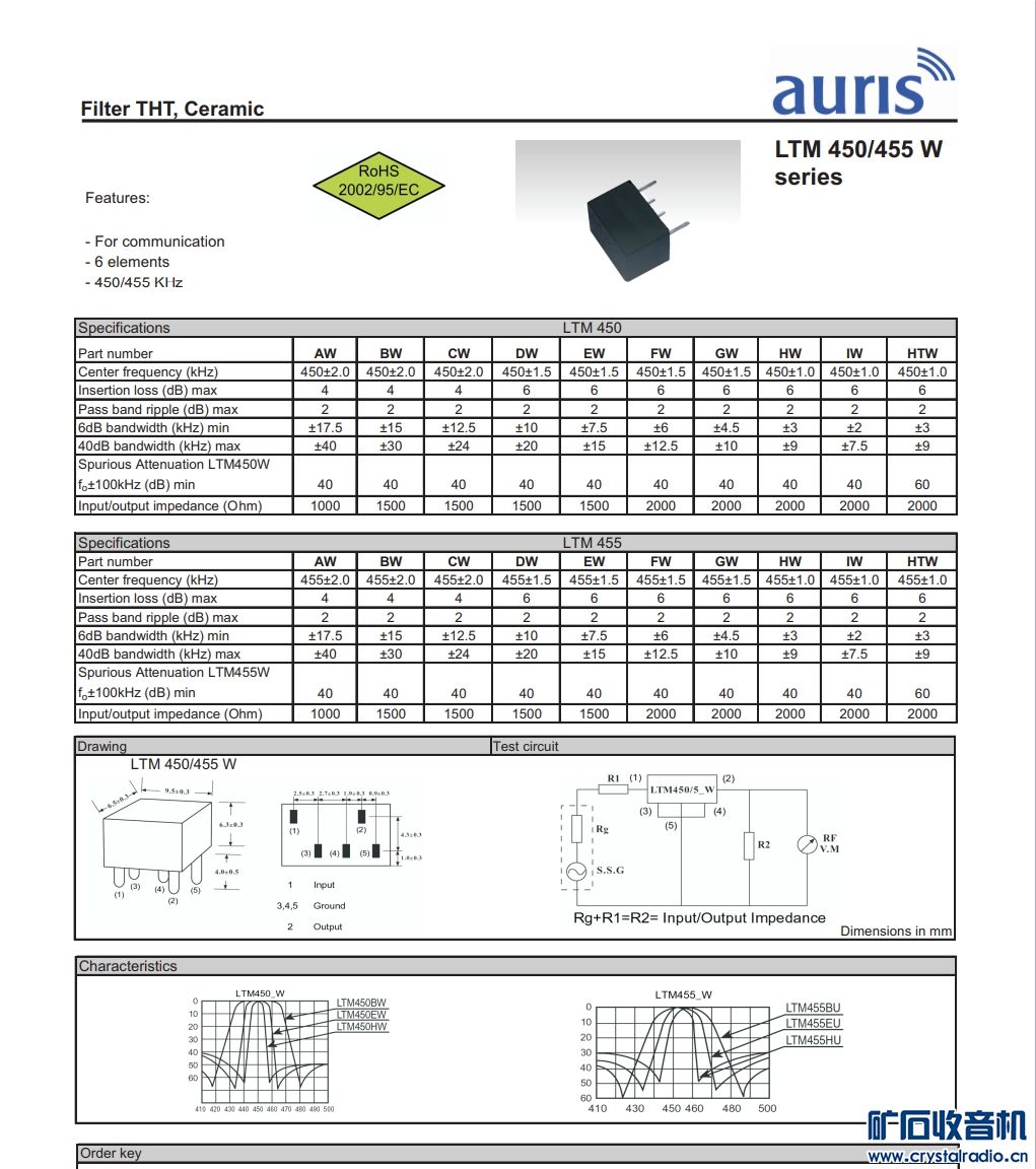

请问LTM455GW跟LTM455FW有啥区别
发表于 2024-1-12 12:41:23 | 显示全部楼层
二者的区别,仅仅是带宽不同而已。
455GW的带宽稍微小一点。455GW的6db带宽9kHz,455FW的6db带宽为12kHz
下边附datasheet资料
LTM455 450 datasheet
