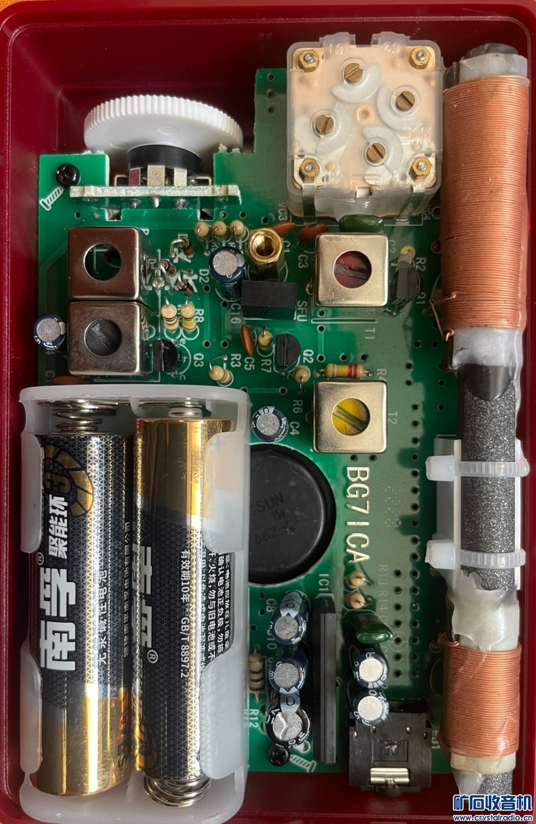

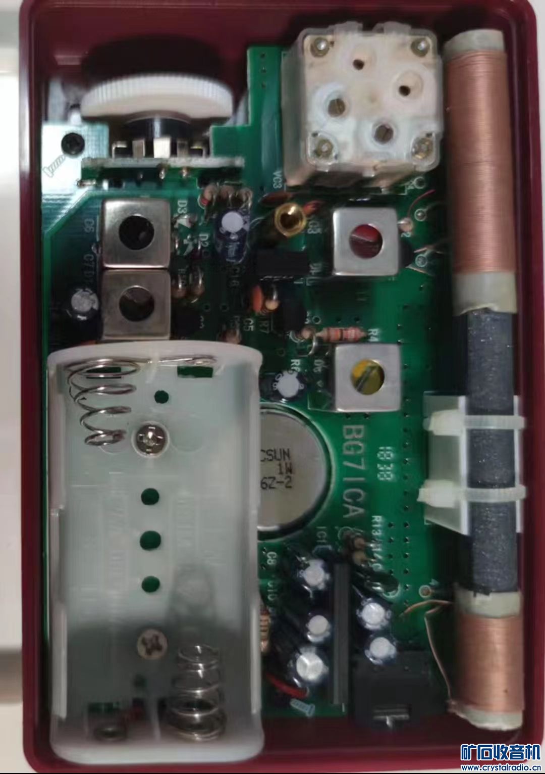

发表于 2023-11-12 18:38:05 | 显示全部楼层 |阅读模式
刚在闲鱼上淘了一个红色的zjian版2P3,今天收到了,中午时在阳台上能收到16个台!基本上超越我手上的所有超外差收音机了。
不知这一版的原理图谁有?我之前买的是第一版的,少一个中周。
发表于 2023-11-12 19:25:20 | 显示全部楼层
音量电位器附近的不是中周,只是用一个中周壳把检波组件屏蔽了起来
 楼主| 发表于 2023-11-12 19:25:30 | 显示全部楼层

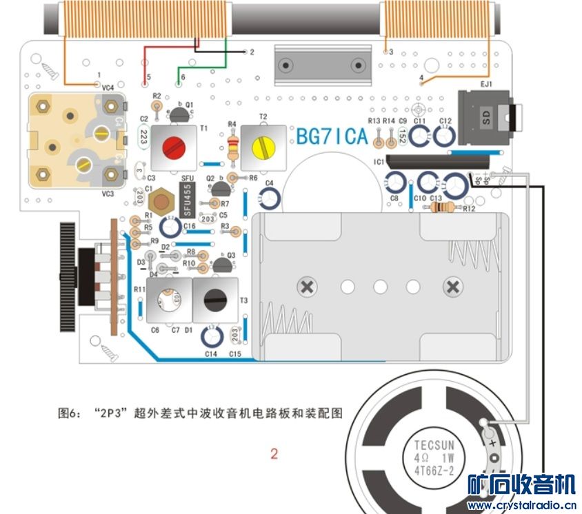

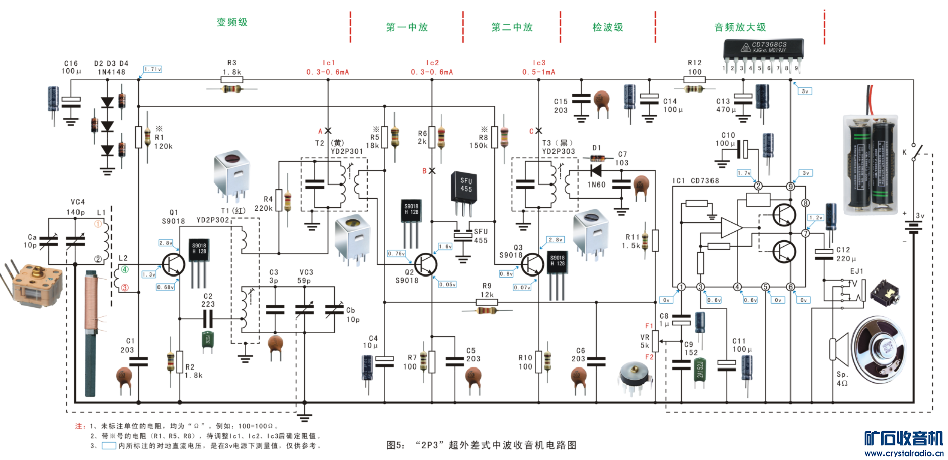

我把第一版的电路原理图贴上供参考。

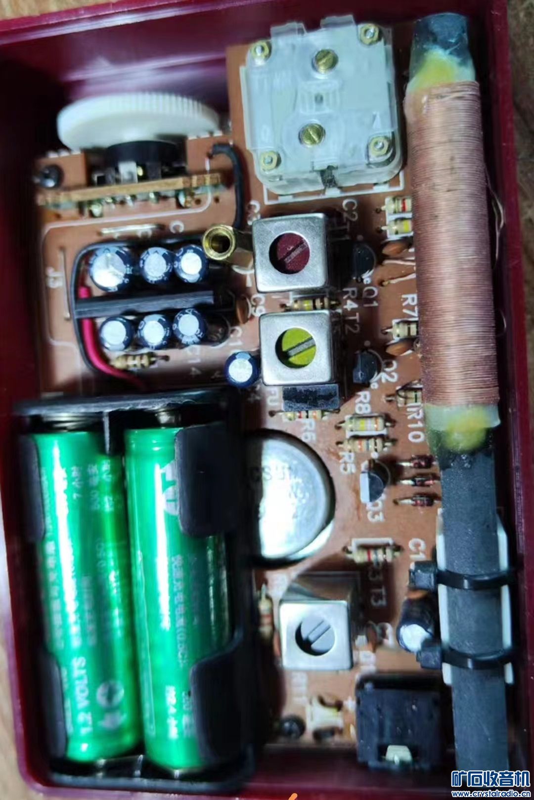

标准版不也是这样?只不过用了一只陶瓷滤波器代替一只中周,一般声音稍有差异。
标准版本的二级中放电路,需三只中周(不含振荡线圈);
2P3用一个陶瓷滤波器取代一个中周,这样两只中周就够了。
三个中周的2P3,不确定是否第一级是双调谐的。
请比较这两个版本的2P3:
 楼主| 发表于 2023-11-12 19:27:30 | 显示全部楼层
是这样哦 ,感谢解惑!

发表于 2023-11-13 10:38:30 | 显示全部楼层
这个也是德生的原版  BG71CA 德生梁总设计改版的   其中一个中周不是中周而是利用其屏蔽功能做屏蔽罩

发表于 2023-11-13 16:07:13 | 显示全部楼层
是一个中周外壳做屏蔽罩的,我自己就装过这个版本的2p3
