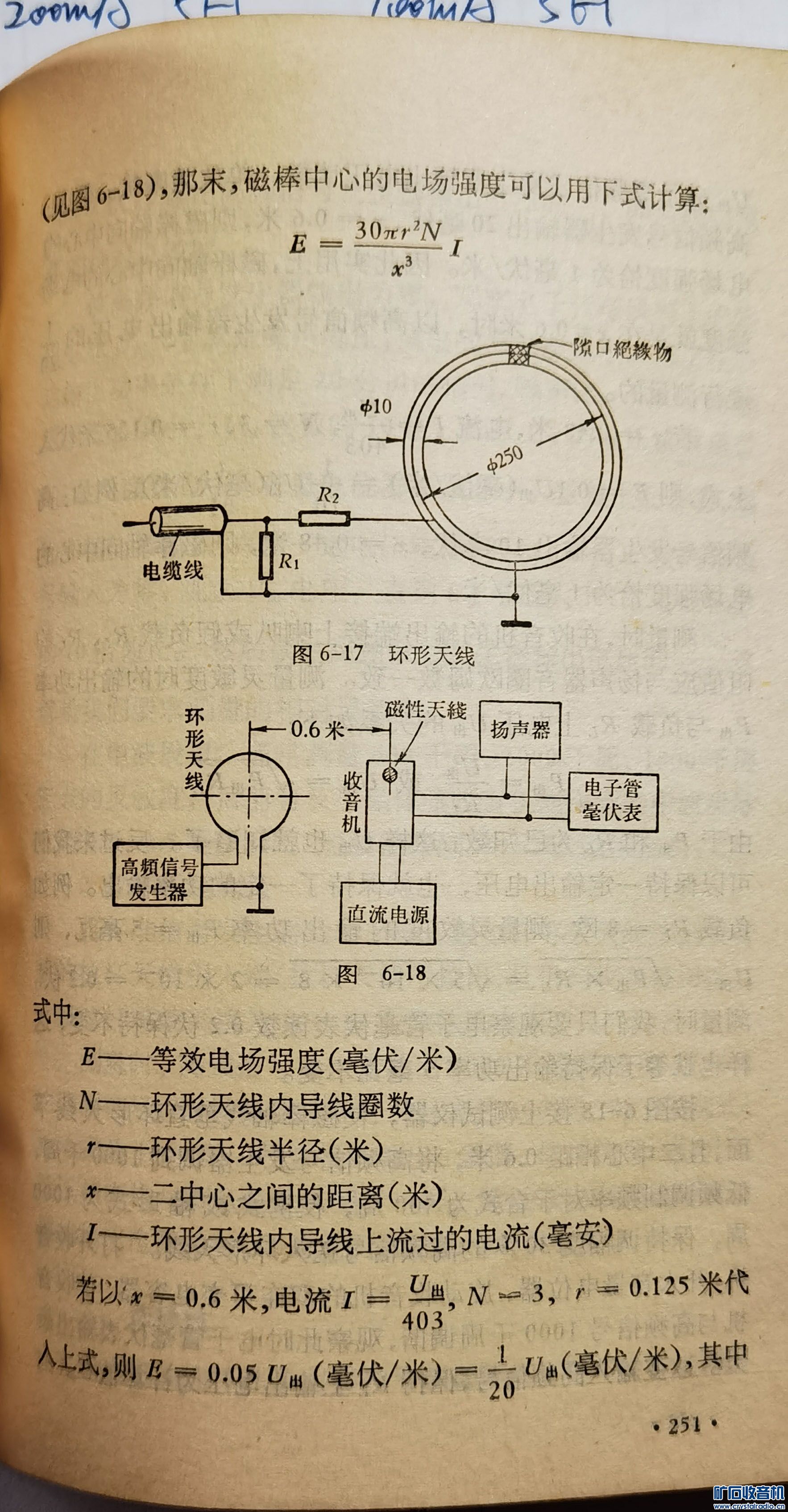

你想要的可能是这个,现在的电磁环境,不在屏蔽室就得去深山老林才能测试了。
 楼主| 发表于 2023-11-13 13:55:20 | 显示全部楼层
谢谢你拍照,我要的基本是这个。有劳了。但是还有一个疑问,一会下载你图片后编辑发上来。
