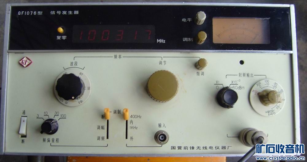

这是我多年来使用过的信号发生器,这些可以叫做标准信号发生器,其实就是输出电平定量、调制度定量、频率准确,都是用来调试接收机机和类似设备的。手头还有函数信号发生器,低端的函数信号发生器似乎许多指标不及前述那些仪器。

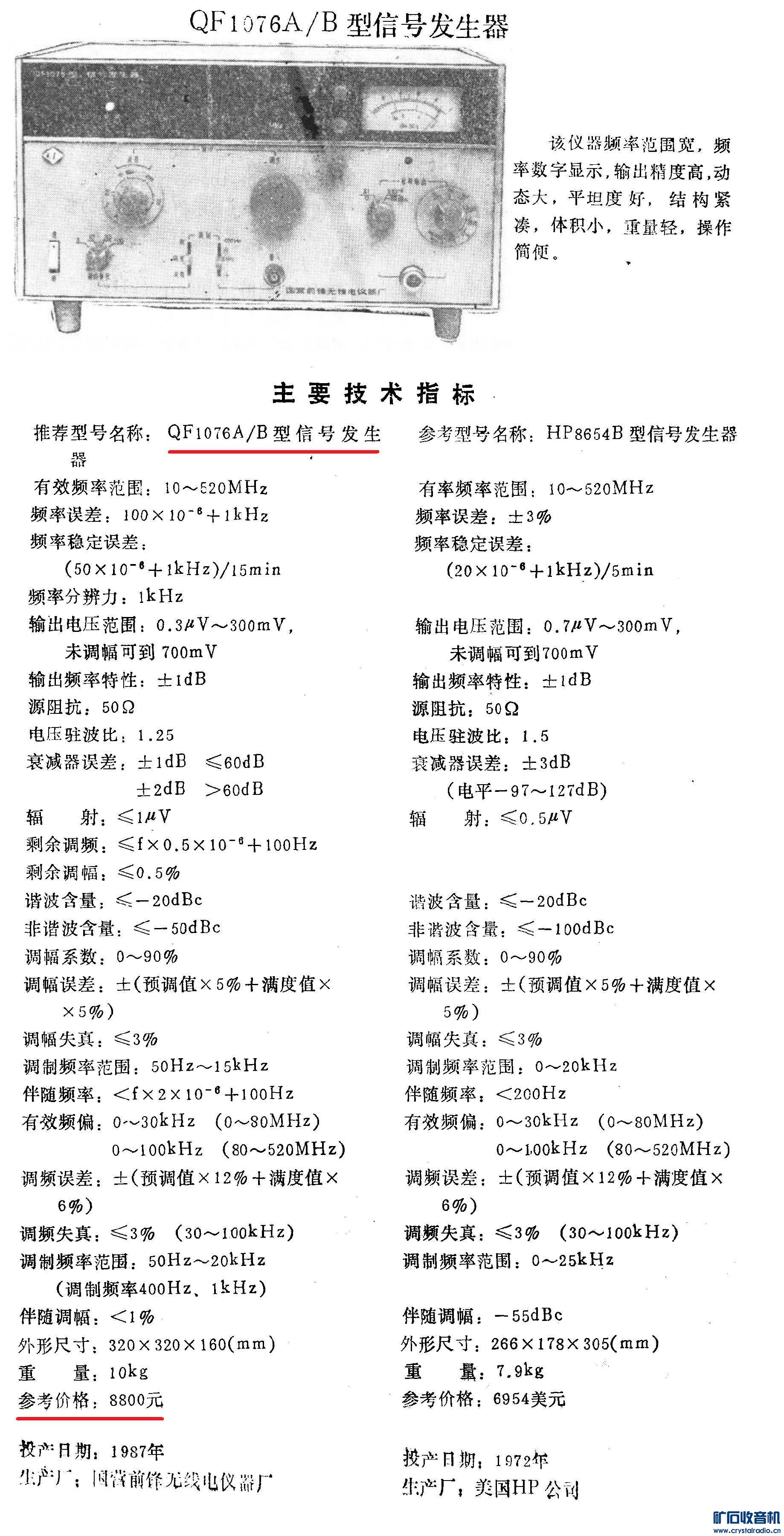

QF1076型,是国产的,记得频率范围为10-500MHZ,输出可以小到微伏以下,频率计指示频率值,早期的模拟仪器,比度盘频率刻度的要好的多;

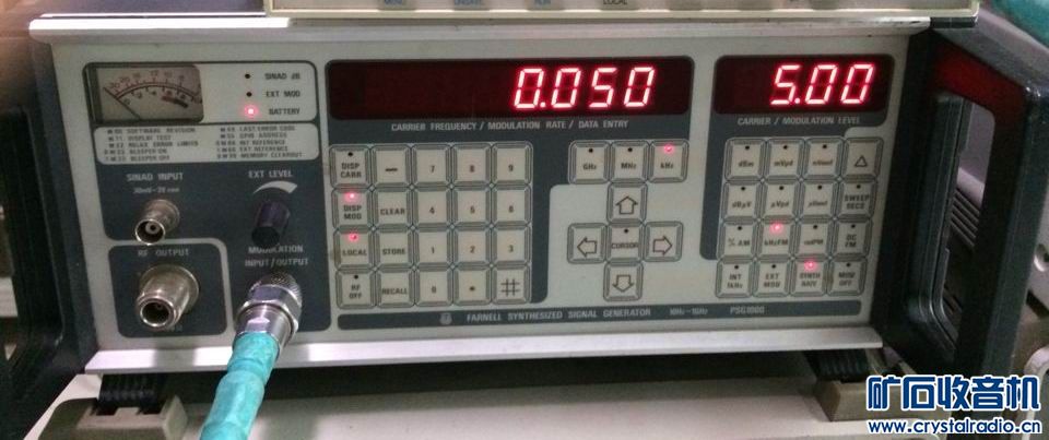

PSG1000,频率范围10KHZ-1000MHZ,英国产,国内有仿制,但是存量很少,频率合成信号发生器,调制定量、输出电平定量、泄露极小。
上述几种都是用来测试无线电接收机或相关设备的。这类设备才可以配合天线测试灵敏度,当然能有屏蔽环境最好,业余是难以实现的,但在干扰不大的环境,即使不用屏蔽也是能够实现收音机的一些定量测试的。定量测试需懂得方法,按照规范操作才能获得有价值的结果。
函数信号发生虽然输出定量、但是器泄露大,有些操作不好实现。
输出、调制没有定量,不管是采用频率度盘还是频率计的仪器,很难实现定量测试,业余使用时,配合其他一些仪器,只能进行大致的调测。

QF1076,如果放在当时,能买一套房子了。
