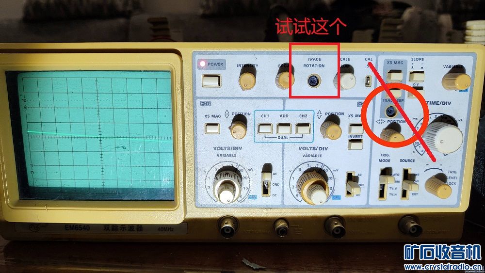

示波器的示波管光栅水平线不水平谁知道啥原因?

这个前脸排全这个前面脸的暗纽也调节。没有作用。
楼主那个应该不是,试试调一下这个
发表于 2024-3-25 13:32:16 | 显示全部楼层
俺的线歪了就调这个。
发表于 2024-3-25 14:51:23 | 显示全部楼层
如果是示波管的话,把示波管转动至水平。
 楼主| 发表于 2024-3-29 14:39:06 | 显示全部楼层
水平亮线斜线调整好了,使用正常了。
