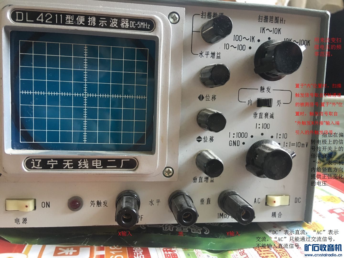

最近进了一台示波器,打开示波器,只有一条水平线,而水平线是斜的。不知咋调节?
斜的水平线
斜的水平线

你这个是示波管是圆屏吗?把示波管松了按扫描线镶正会啥咋样,反正也不要多准确。纯钳工机械活儿

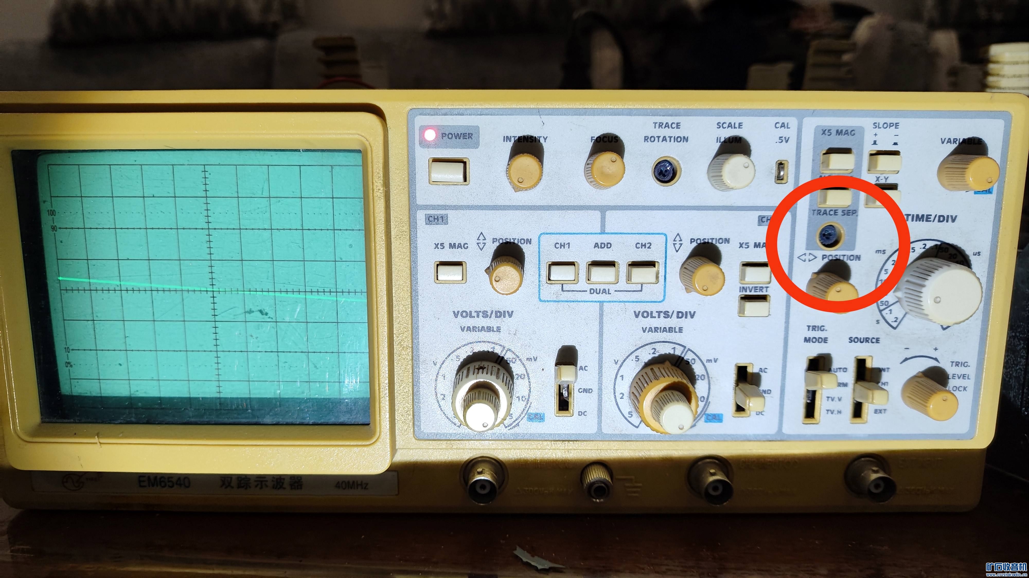

把整个前面拍齐全。通道置GND,完了这片右上方有个trace rotation洞,伸螺丝刀调调。
 楼主| 发表于 2023-11-12 18:09:32 | 显示全部楼层
这个前脸排全这个前面脸的暗纽也调节。没有作用。
红圈内暗纽调节
红圈内暗纽调节

你圈这个不对,是往左点那个,看字母查字典好不好。

那个小孔洞里面的电位器拧拧就是了

示波管是靠静电偏转的,水平驱动板上肯定有调节电位器的,
补充内容 (2023-11-14 20:34):
第一图是黑白显像管的,有偏转线圈,调整一下偏转线圈就可以了,10楼图片这个是圆形示波管,没有偏转线圈的
发表于 2023-11-25 23:26:12 | 显示全部楼层
      很多圆示波管都有很厚的磁屏蔽层不使用偏转线圈,这种情况只有打开机器用手转一下示波管了。
