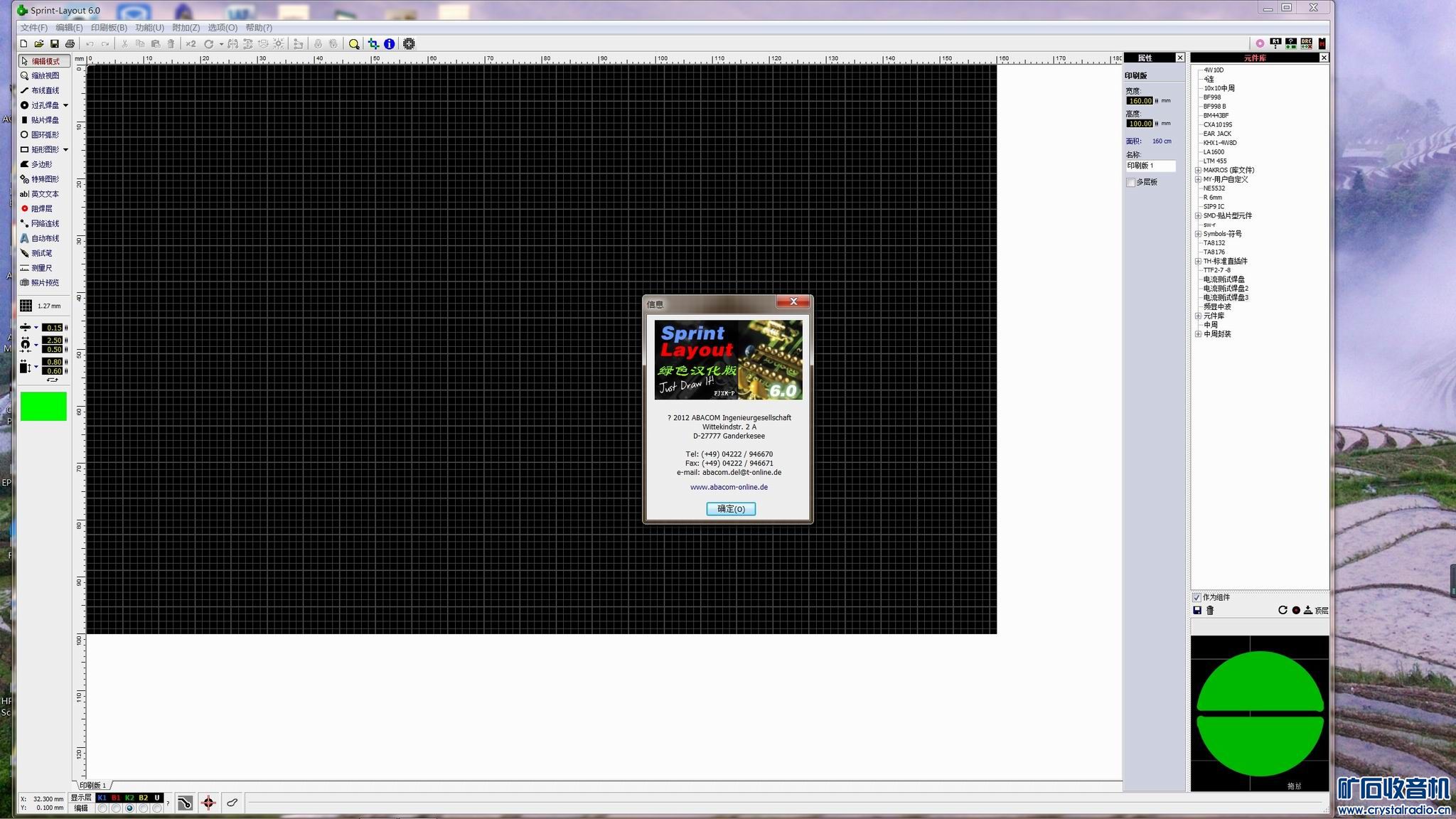

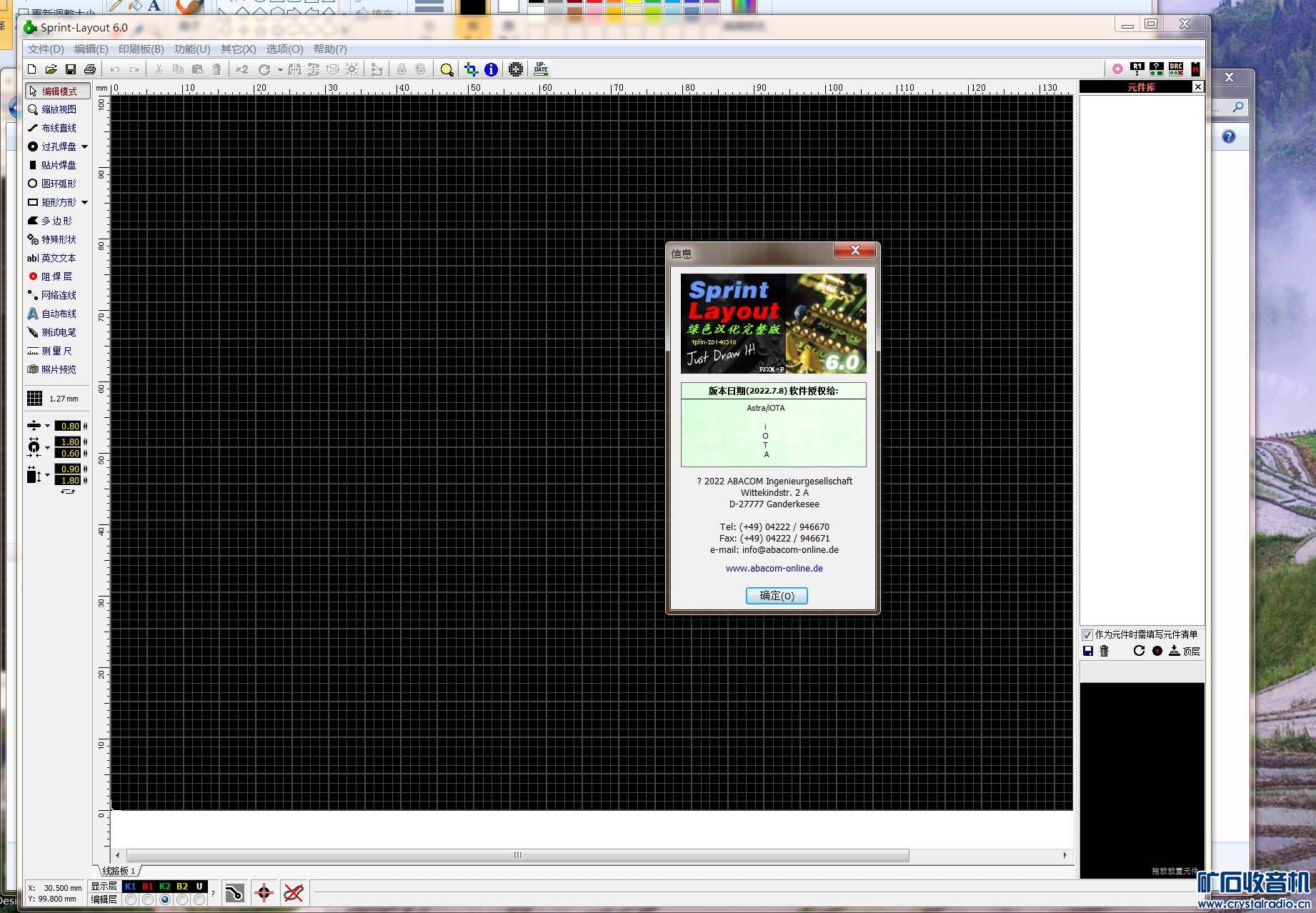

谢了!下载后初步试了一下,这版本的LAYOU 6 与我用的版本差别不大,选用画“圆环弧形”时只能画圆,不能画圆弧。另外,退出程序时下载的LAYOUT会显示乱码的德文,估计汉化还不全。
下载和现用的:

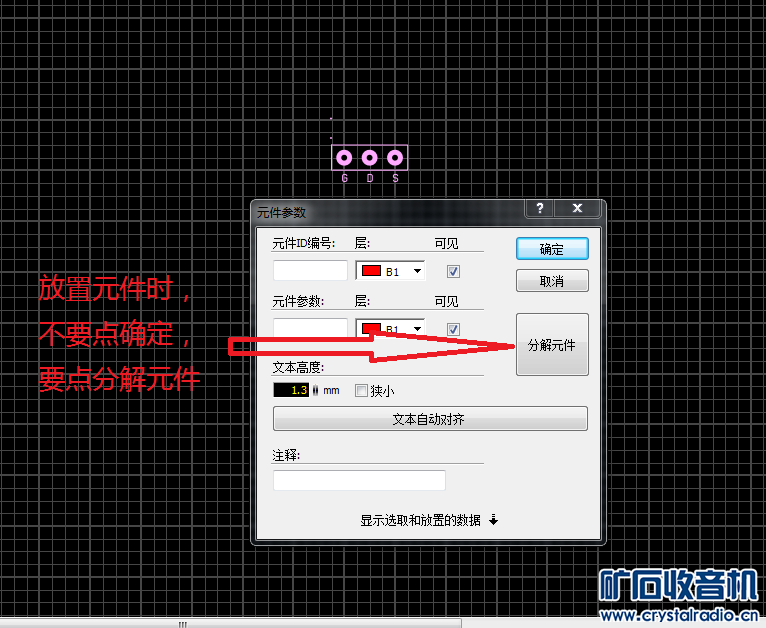

sgeli_sh 老师:我想制作一个调频发射玩玩,电路板想采用大面积接地(挖地)。有些接地的引脚想用那种“十字焊盘”,请问老师layout6.0有这种焊盘吗?我始终没找到。

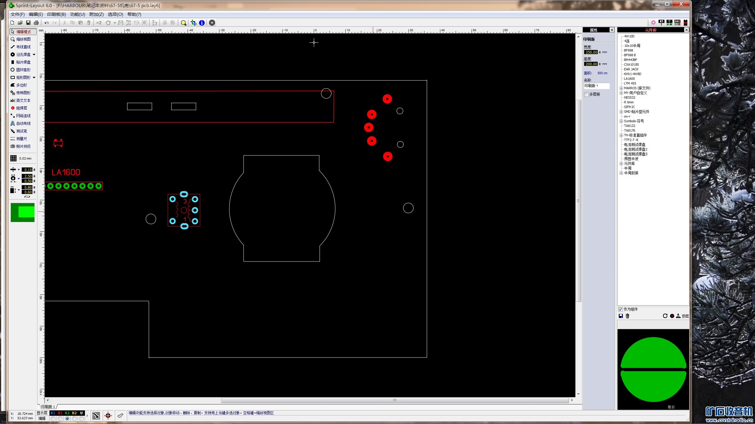

谢谢您的回复!我画完板子、点击大面积覆铜后所有的线路都隔离开了,手工花了个十字焊盘,这个“十字”还是与大面积 “地” 隔离
我在本坛老师授课讲解的文章里也没找到解决办法、找的我直头晕也没找到......想偷懒在这里咨询一下。望知道的网友给与帮助。谢谢!

你想用十字焊盘接地,要学会如何把元件解锁,解锁后元件会分成焊盘独立

发表于 2023-11-22 22:02:34 | 显示全部楼层
非常感谢!我好像记得它有画十字焊盘功能,只是找了半天也没找到。这回知道了。

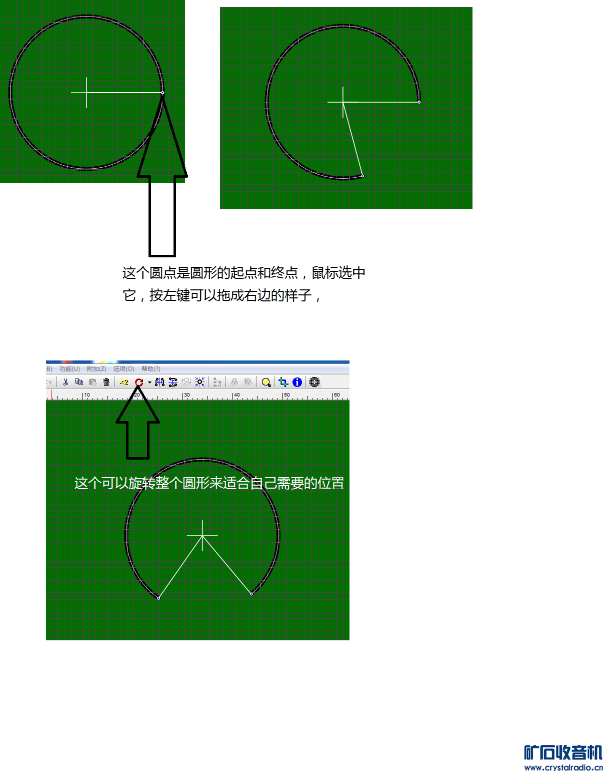

发表于 2023-11-22 23:06:55 | 显示全部楼层
非常感谢!学了两招,原来画圆弧要分两步才行,十字焊盘也要如此。按照CAD的思路绝对行不通。
