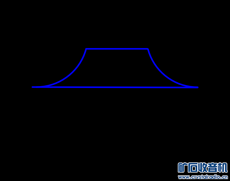

如图,想要圆弧与短横线的头对齐,但一缩短就小了,到象左边的圆弧一样。我要求弧线与短横线的头对齐,怎么画才对呢?请多多指教,谢谢
发表于 2023-11-10 20:55:55 | 显示全部楼层
按住CTRL键再画, 想怎样对齐就怎样对齐.
发表于 2023-11-10 21:14:40 | 显示全部楼层
点击弧线(变成粉色)、鼠标点住弧线的端点,左边向上拉;右边向下拉。也可以点击弧线(成粉色),在右边的圆环型属性里面更改弧线(圆圈)的角度就行了。

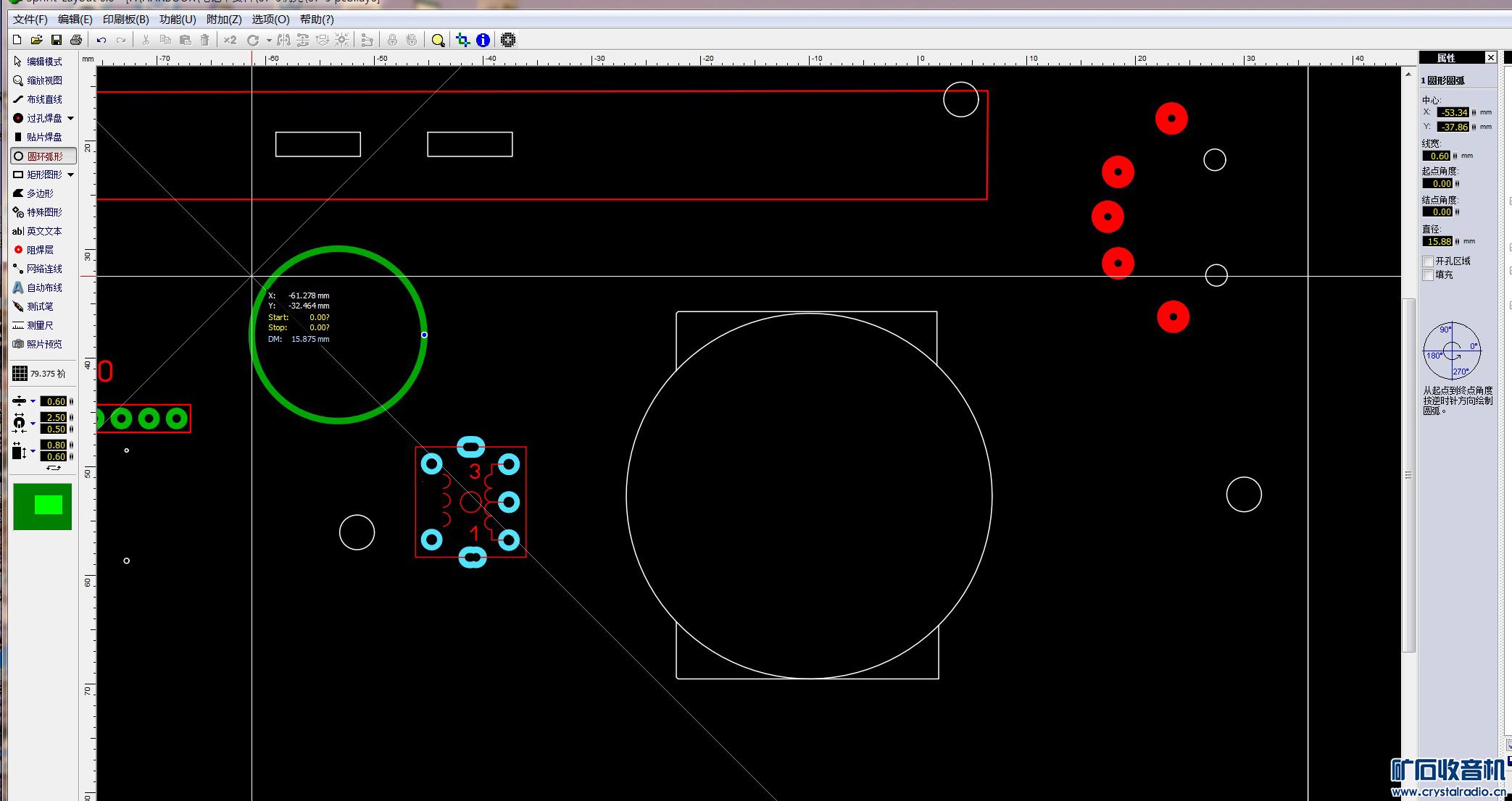

发表于 2023-11-11 15:15:49 | 显示全部楼层
顽童50 发表于 2023-11-11 12:13
圆弧的半径是没法改变的。想要更改半径只能点击圆弧、这时圆弧会显示圆心位置,在圆心重新画圆、达到理想 ...
谢了!我试了一下,在选“圆环圆弧”选项里,在底层K2和物理层U只能画圆环不能画圆弧,可能软件有BUG。
图示选了“圆环圆弧”画的圆(绿色),右边圆和矩形(白色)是我想开的喇叭孔
发表于 2023-11-11 19:45:08 | 显示全部楼层
sgeli_sh 发表于 2023-11-11 15:15
谢了!我试了一下,在选“圆环圆弧”选项里,在底层K2和物理层U只能画圆环不能画圆弧,可能软件有BUG。 ...
你试试先将所画的图案画在K2层、修改满意后再转到U层。

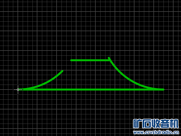

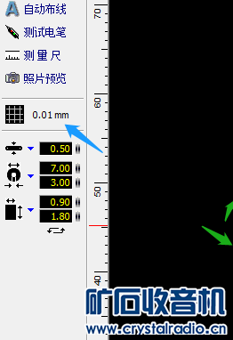

发表于 2023-11-16 18:17:16 | 显示全部楼层
简单你复制有边的弧线放左边就可以了,长度点成三角后可以随意调整长度的。
这里调整网络
这里调整网络
