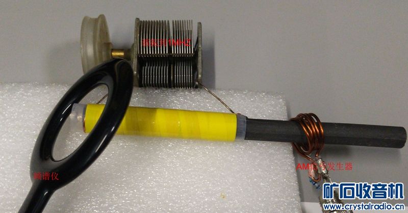

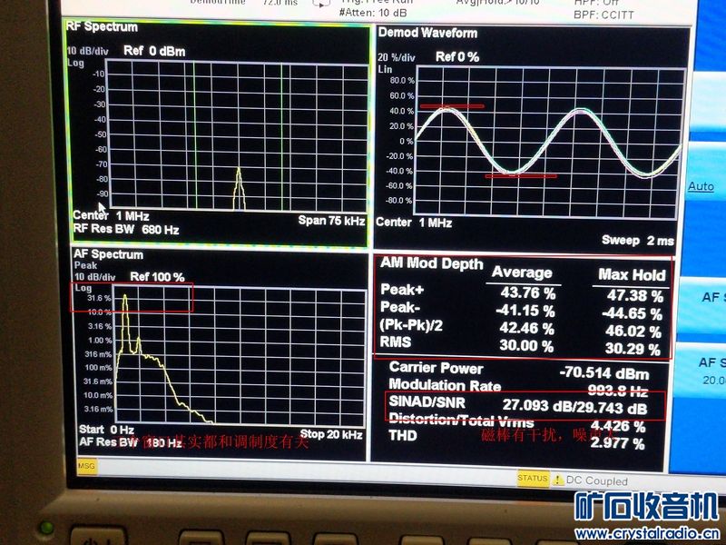

今中午有空测试了一下,普通住宅没有电磁屏蔽环境,干扰比较大。测出来不是很可信。
1、信号发生器通过5匝线圈耦合到一根磁棒上,磁棒是LC调谐回路。信号发生器发出1M载波的AM调制信号,调制度30%,音频是1k。
然后用频谱分析仪的AM分析功能看调制度。
这个是电路。
这个磁棒的Q几百还是有的。不调谐到谐振频率上,频谱仪根本看不到信号。频谱仪的灵敏度能到-100多个dB以上,都看不到信号。

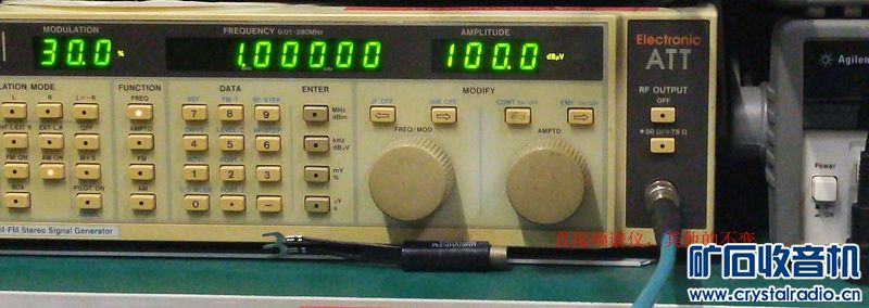

信号发生器的设置,都标红了。

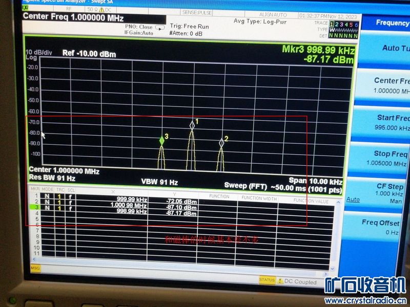

AM调制信号的情况,可明显看到载波频率和上下边带。
AM分析的结果。调制度30%。

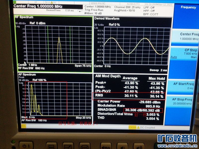

二、去掉磁棒,频谱分析仪直接测试信号发生器的输出
直接接上了。
AM分析情况。调制度还是30%。不过这个能看到音频的谐波了。这个信号对频谱分析仪来说挺强的了。

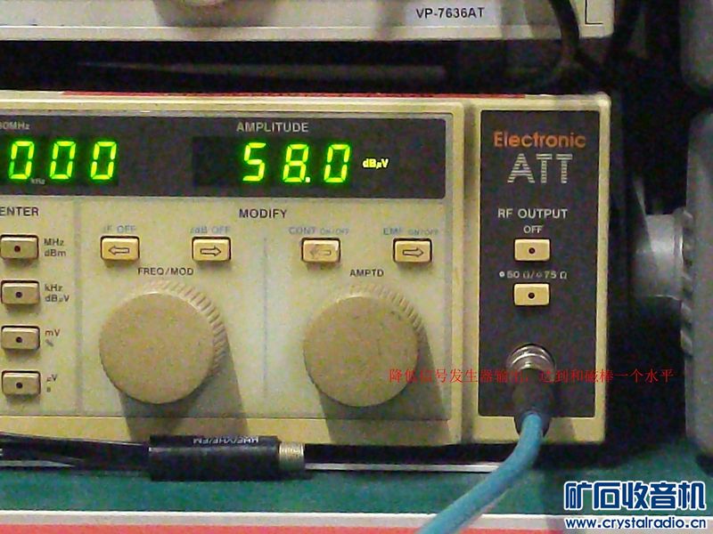

三、减小信号发生器的输出,是到达频谱分析仪的信号和用磁棒的时候相同。
调低了输出电平。
可以和上帖比较下。

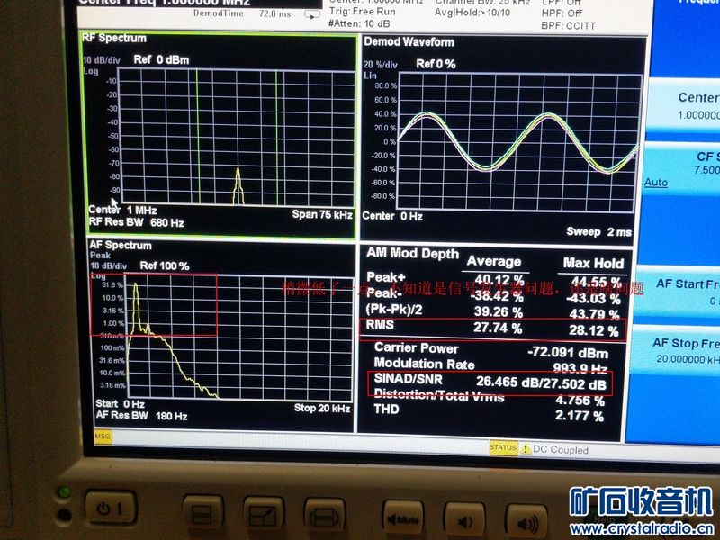

AM分析情况。调制度小了一些。这里我不知道是信号发生器的原因还是其他原因。我认为是信号发生器自身的原因。同时家里干扰比较大,也没法确定。
我的看法是,Q值不会改变调制度,至少是影响不会太大。
当然你说的Q无限大的情况,也许是可能的,但这个情况是不存在的,目前的有载Q最高也就几百的量级。
Q无限大,那么磁芯也就过载了,放大电路也就过载了。任何载波的通带都是无限小,也就没有调制度的说法了。

这张图片是过了磁棒的。
这张图片是没过磁棒的。
他们的唯一区别就是是否过了磁棒,其他参数一样的。
可以看到调制度是基本一样的。
(这里我个人理解应该是峰值30%,才比较正确。但这里是RMS30%,可能不太对。我手里信号发生器可能有问题。)
至于前面帖子的(不在这个帖子里)后一张图,是因为改了信号发生器的输出幅度。我家里有干扰,还有机器原因,这个参考意义并不是那么大。
