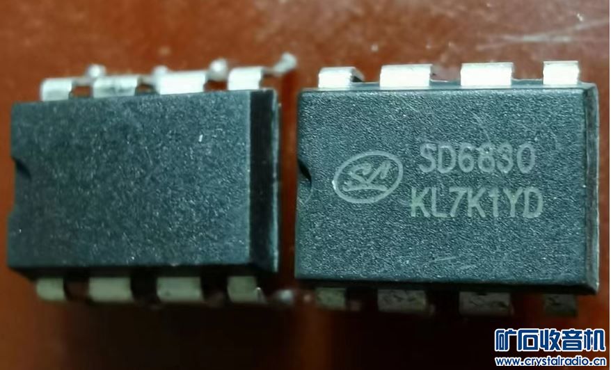

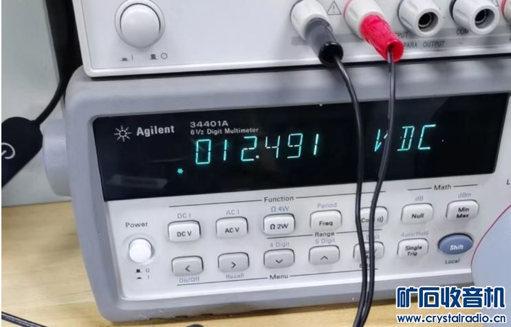

 楼主| 发表于 2023-11-20 11:27:33 | 显示全部楼层
网上买的SD6830到货了(0.33元一片,运费0.5元,我买了5片),今天终于有空换上,OK!
修好了,发贴庆祝一下。感谢大家的帮助!
