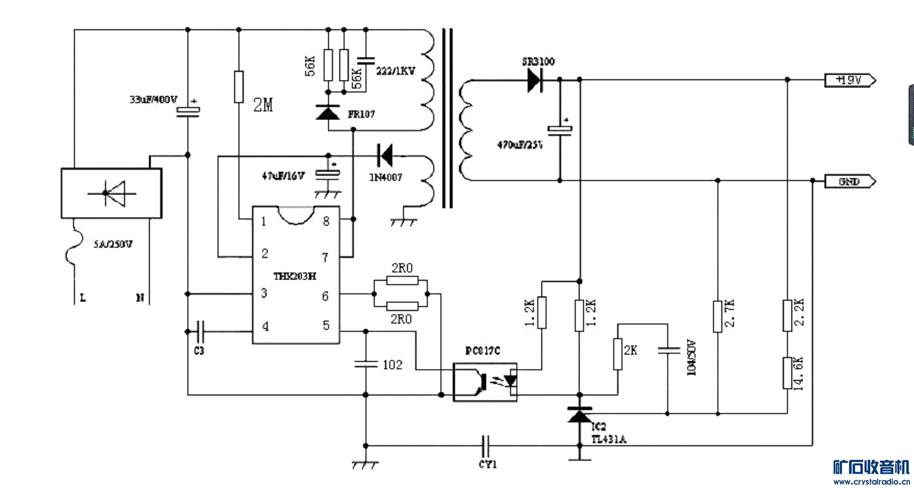

芯片上没有印字,不知是否被故意磨掉了。
现在故障现象是无输出。测量主滤波电容上有330V DC电压。

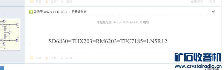

xiu 发表于 2023-11-9 23:42
这个芯片应该是SD6830.楼主可以搜一下他的电路图。
真的是人多力量大!
补充内容 (2023-11-10 09:13):
4脚悬空的芯片代换:
SD6830、LN5R12C、JH8203
4脚不悬空的芯片代换:
用THX203代换在4脚加681电容,
用TFC718S代换在4脚加102电容。
发表于 2023-11-9 23:42:46 | 显示全部楼层
芯片有俩脚是连在一起的,且有一个空脚,外围不用开关管,大概与3842没有关系……
与下图的比较接近,但下图的没有空脚

发表于 2023-11-9 19:04:41 | 显示全部楼层
与下图的比较接近,但 ...
看电路结构,就是它^_^

 楼主| 发表于 2023-11-9 21:28:33 | 显示全部楼层
与下图的比较接近,但 ...
您说的极是,3842是需要外部开关管等外围元件的。
它与THX203H非常相似,只是THX203H第4脚需外接定时电容CT,而这个板子上4脚是空的,有可能是THX203H的简化版或者说改进版。
您的资料真多,您懂得也真多!谢谢!
