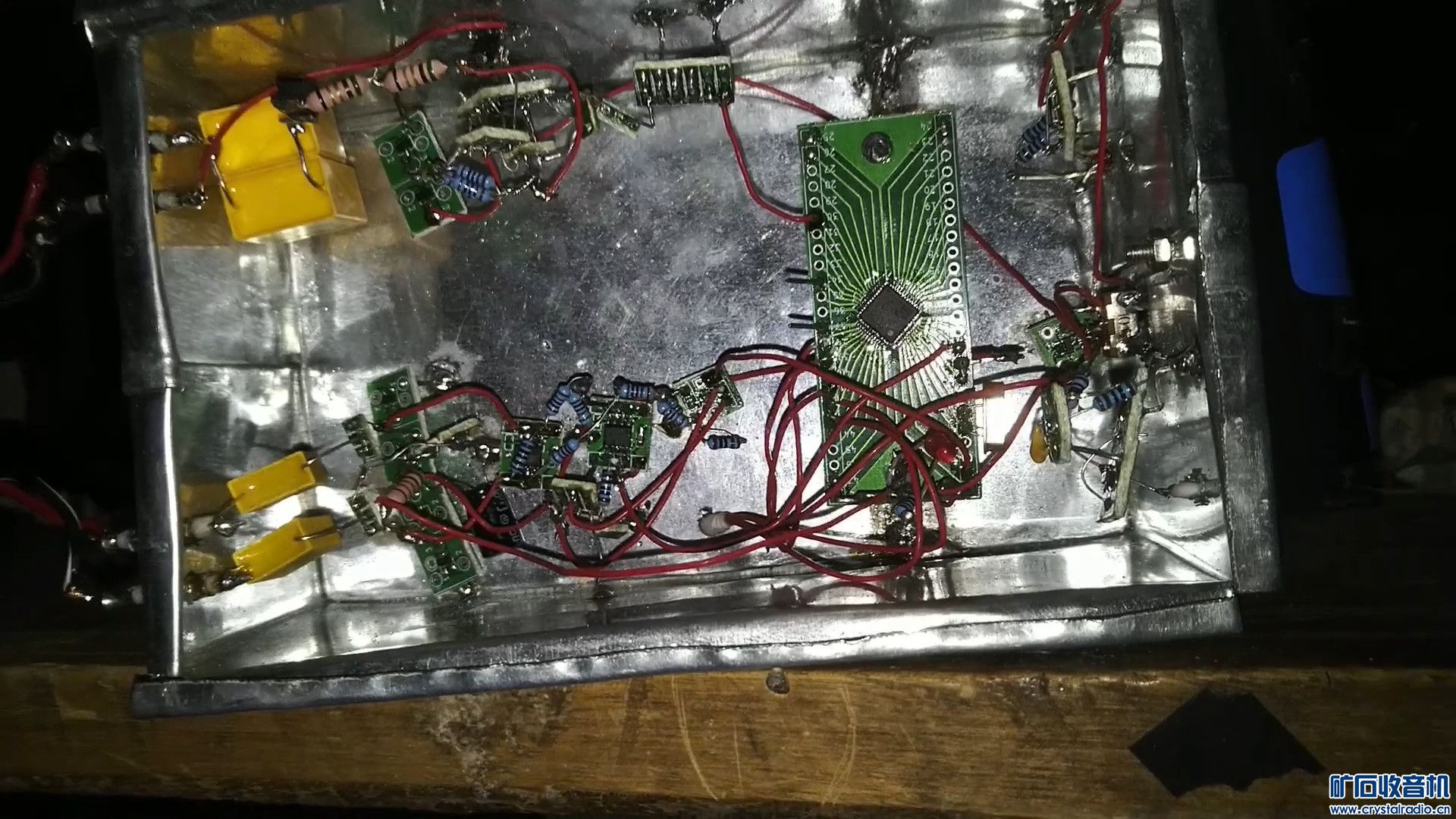

今年做的第五个版本的电池内阻测试仪,也是今年玩的第5种单片机,努力多日终于制作成功了,但是测不准也就能测个大概,现在校准算法不行线性度很不好。
缺点:数码管显示比较暗,数据更新快读数稳定性差,最大4万字显示实际精度很低。
两个档位4欧(最小分辨0.1毫)和400毫欧(最小分辨0.01毫欧),可以通过按键切换,整机功耗测量的时候30多毫安,待机20多毫安,比较费电。
硬件电路比较简单,采用1KHZ正弦波激励恒流12毫安,信号放大部分为两极放大,仪表放大器放大21倍,对应欧姆档,后面的再放大10倍,210倍对应毫欧档,采用安规电容最高可耐压100V。
软件也比较简单,单片机输出1KHZ方波进入RC滤波电路变成正弦波,ADC采样率为1MHZ,采集2000点,计算DFT后得到实部虚部再进入400点滑动滤波器,结果旋转相位只显示电阻成分。
制作过程采用飞线焊接,白铁皮做的外壳,都比较丑,但是焊接起来确实能测试!

实物内部电路

 楼主| 发表于 2023-11-9 02:31:45 | 显示全部楼层
注意9脚VDDA应该连接+3.3VA

其实我没其他网友那个DIY精神,我搞的东西有点马虎
发表于 2023-11-10 09:27:42 | 显示全部楼层
板子重新布局,集成一块比较好看

发表于 2023-11-16 10:44:57 | 显示全部楼层
必须支持,那么多线,连接如此多的小模块,眼花缭乱的,不容易!
 楼主| 发表于 2023-11-16 19:44:21 | 显示全部楼层
看起来乱而已,其实电路不复杂。我后来画了个板,只是画的太差了,勉强能用级别,程序采样率有点高线性度不好,等有人愿意仿制再优化下。
