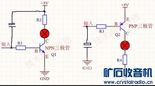

三极管开关电路求教
发表于 2023-11-9 09:26:44 | 显示全部楼层
呀美喋 发表于 2023-11-9 09:20
基极加5v 能导通 但是不能持续
实物、程序源码呢?会不是程序就这样写的?
发表于 2023-11-9 09:51:52 来自手机 | 显示全部楼层
图上画的负载是灯不知实物是怎样,电阻值也没标注,估计是导通后电源功率不足或者管子问题
发表于 2023-11-9 09:53:32 | 显示全部楼层
导通电流是多少?可能是过载。
发表于 2023-11-9 09:58:11 来自手机 | 显示全部楼层
找块电池接到输入端看看。

发表于 2023-11-9 10:53:03 | 显示全部楼层
和电路没关系吧
你这B极驱动的程序如此
发表于 2023-11-9 11:07:54 | 显示全部楼层
楼主是发明了一种极其简单的振荡电路!
发表于 2023-11-9 11:20:14 | 显示全部楼层
检测输入端电压,看看什么情况。

 楼主| 发表于 2023-11-9 13:22:51 来自手机 | 显示全部楼层
后来发现是负载的问题 晕
发表于 2023-11-9 13:25:30 | 显示全部楼层
负载太重,管子也不能驱动的,所以楼主说的应该是这个。基极电流也需要合理。
发表于 2023-11-10 10:58:14 | 显示全部楼层
估计负载是个自闪发光二极管。
