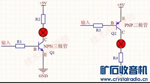

使用这个电路,只能导通20秒,然后熄灭30秒、又导通20秒反复循环。不能用做开关,不知道什么原因。三极管3DK8和8050

发表于 2023-11-8 22:29:09 | 显示全部楼层
驱动让它这么工作,它就得这么工作。跟三极管没关系啊。
发表于 2023-11-8 22:30:47 | 显示全部楼层

简单的开关电路

发表于 2023-11-8 22:48:32 | 显示全部楼层
看看这个电路
发表于 2023-11-8 22:52:51 来自手机 | 显示全部楼层
8050和3Dk8不是同类型的NPN管吗?正确的PNP管是8550
发表于 2023-11-8 22:54:48 来自手机 | 显示全部楼层
r1输入端接到5v,r3输入端接到地!

发表于 2023-11-8 23:43:02 | 显示全部楼层
怎么个不能持续导通??????
三极管需要:合适的、持续的电流,才能持续导通,不像绝缘栅型场效应管,场效应管是电压驱动...
三极管有极限值,电流和管耗等不能超标,所以负载不能太重,否则驱动不起....
而楼主的问题到底是什么,什么叫不能用做开关?
发表于 2023-11-9 05:36:38 | 显示全部楼层
电路没问题,楼主的思路和提问方式有问题。
为什么认定三极管有问题,而非其余部分?为什么不贴实物图?
发表于 2023-11-9 08:20:02 | 显示全部楼层
楼主的图和实际电路没有对应起来吧,
发表于 2023-11-9 09:02:39 | 显示全部楼层
6楼正解。,,。。
      要在基极和和发射级之间加个电阻,。,,
  这样就不怕线路上其他信号的干扰了
