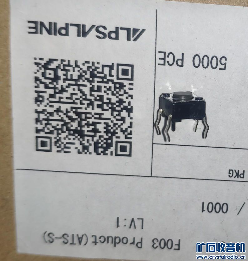

有谁知道BCL3000的电源开关轻触按钮的规格?

海峰 发表于 2023-11-8 19:25
ALPS鼠标用的微动开关有吗?
没有,只有这种,工厂生产有用到而已
发表于 2023-11-9 13:38:14 | 显示全部楼层
是6*6*4.3的,最薄的那种,我才换完。这种按键开关故障率高,建议一次全换。

 楼主| 发表于 2023-11-9 15:14:48 | 显示全部楼层
中午看了一下 手头有6*6*5的两个 回头试试看
发表于 2023-11-12 12:20:24 | 显示全部楼层
要拿游标卡尺量一下,眼睛看不准的
 楼主| 发表于 2023-11-12 15:19:54 | 显示全部楼层
已改好,谢谢各位,厚度差了一点点,但是完全不影响手感。
