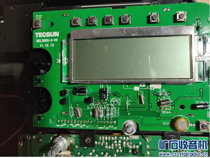

有谁知道BCL3000的电源开关轻触按钮的规格?
发表于 2023-11-8 15:52:37 | 显示全部楼层 |阅读模式
暂时不准备开机,谁知道是啥规格呢?坛里的图如下:

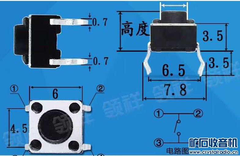

6*6轻触是很常用的。
如果有包邮的商家,多选几款,最矮的就是4.3mm高,最高的可以做到17mm高
注意力度。
轻触开关这东西,力度越轻寿命越好,力度越重手感越好。按的不多可以不用管力度,不锈钢覆银弹片综合性能比磷铜覆银弹片要好。
折中就选160gf或者250gf吧,最常用。
实在没有包邮的,找我要,你自己付运费就好了
一个运费可以买好多了,尽量搭配着买,免得付运费。
发表于 2023-11-8 16:30:45 | 显示全部楼层
这种不都是常见通用的吗???
发表于 2023-11-8 16:35:09 | 显示全部楼层
应该是6*6*4.3或者6*6*5
 楼主| 发表于 2023-11-8 16:44:20 | 显示全部楼层
xinfa100 发表于 2023-11-8 16:35
应该是6*6*4.3或者6*6*5
谢谢,我先照此规格买几个试试。

自己量一下是不是这个
我这有ALPS微动开关,包原装,ALPS手感好太多了,但没去测量过尺寸,要的话,送你换一套整机量,快递费就自费了

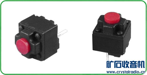

发表于 2023-11-8 21:38:43 | 显示全部楼层
海峰 发表于 2023-11-8 19:25
ALPS鼠标用的微动开关有吗?
你可以拍给我看看。现代鼠标演变很快,已经不用以前落后的三脚微动了
我的无声开关做的不错,轻松300万次寿命,需要的话可以给点给你试试
