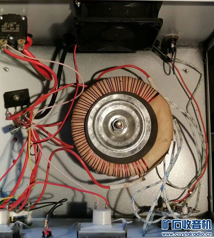

借用网络上一张图,求匝数比?

发表于 2023-11-8 15:27:26 | 显示全部楼层
这个可以根据次级匝数,还有电压算出来,有公式。

很难绕,需要留出适当长度线穿绕,很不好控制,基本没价值修,不如日字铁芯可以用绕线机
 楼主| 发表于 2023-11-8 18:12:32 | 显示全部楼层
      这个充电器是新的,用起来还可以,只是电流表显示值最大100A.而实际上充电器最大输出电流不过10A,用来充70Ah电瓶,一般充电电流也就2A的样子,充电器上的电流表指示5A.想了解一下变压器的绕组数据?
发表于 2023-11-8 18:31:20 来自手机 | 显示全部楼层
数一下0-6v绕组匝数除以6,即得到其匝数比是多少~不会数不清它吧^_^
发表于 2023-11-8 18:39:20 来自手机 | 显示全部楼层
隔着屏幕,大略看了一下,12v-24v是25匝,相当于2匝/v,剩下那一匝将它看作裕量,即裕量0.5v

发表于 2023-11-8 19:52:57 | 显示全部楼层
如果我隔着屏幕没有数错的话,按照它2匝/v来计算它次级匝数(即你要的数据)0-6v是13匝,6-12v也是13匝,即0-12v是26匝+25匝,即0-24v是51匝。
那么初级0-220v大约是440匝开始抽头,假设设计依据是最高电压为250v-220v,其调压范围为30v除以6档,即每档为5v,即10匝,6个档即60匝。0-250v为500匝,为1档,电流最小。0-245v为490匝,为2档。0-240v为480匝,即3档……依此类推直到220V档位为最大电流,即6档~

 楼主| 发表于 2023-11-9 18:22:42 | 显示全部楼层
一楼的贴图是借用网上的贴图,实际查看充电器内部,数了一下次级绕组,0-24V大致为76匝,初级线径为0.2mm,次级绕线为0.9mm,变压器 直径大于10CM。
关于电流表的分流器,就是一段2.5平方的导线,这个表头应该是个ua表。
