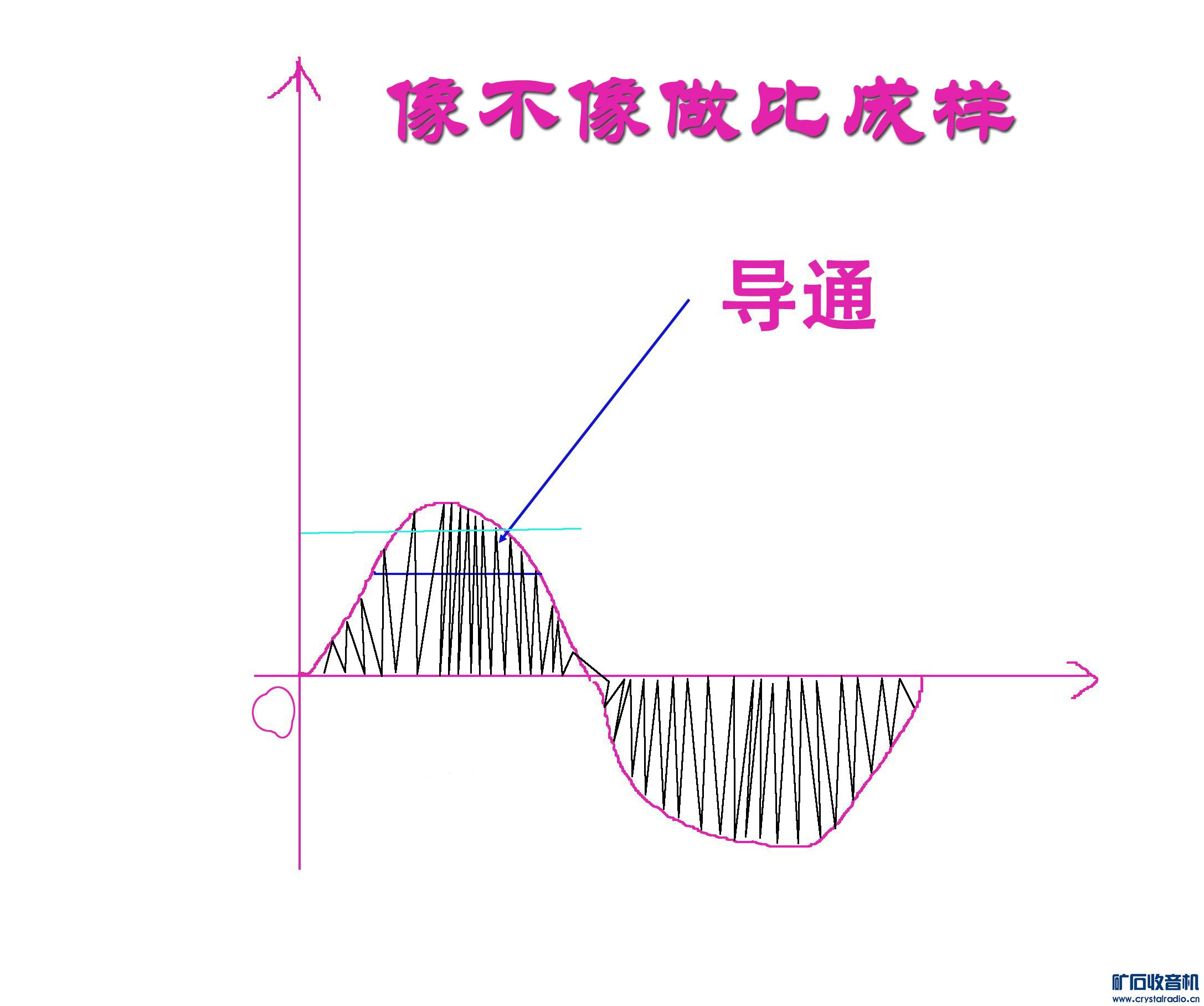

发表于 2023-11-10 10:06:25 | 显示全部楼层
关于调制之后失真的问题我想说说我的观点,我是一个初学者、基础不好。还望各位老师指正。
一、调频信号
调频信号是调整频率的,也就是说,以载波频率为中心进行调制,那么发送的电波频率是变化的等幅波。以下图为例:
如果之后幅值在0.7V时才能使功率管导通,那么功率管导通后的波形频率应该与原图一样,对于调频信号,这样即可还原。
二、调幅信号
以下图为例
如果功率管在B点一下一点点的位置导通,那么功率管导通后的波形在频率上与载波相同,导通后的包络与调制后的包络相同(最起码上边是相同的)。因此,当对这个信号检波后,即可还原原有包络。
