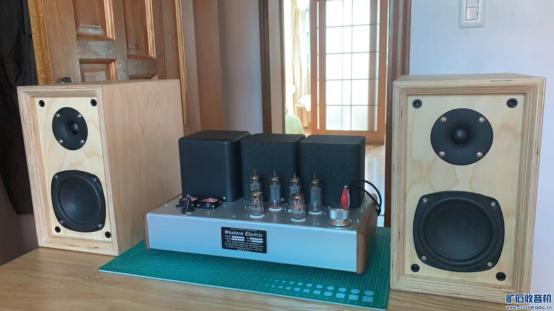

自从卸下工作的担子,闲来无事就折腾音响,网上淘来江湖喇叭2对,开始折腾,明知这些来路不明的舶来货品质垃圾,可价格便宜,对我等初学折腾的,就当练技术了,历经几个月的,居然还是调出了一定的效果,下面就是这几个月瞎折腾的过程。
这就是网上随便淘来的泊来喇叭和组装的音箱。

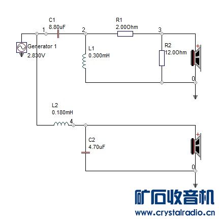

起初借鉴了网上某大侠的分频器计算表格,按3000分频点,测算了二阶分频器参数,网上买元件,组装装箱,试听。声音干巴巴,像听收音机,比车上的音响还差,于是开始了无休止的调参,查资料,再调参,再试听,无奈结果还是那么糟糕,难听。

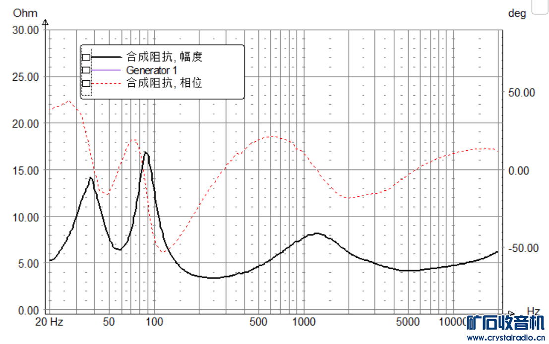

实测下来,这两个喇叭真垃圾,凑在一起都拉不出频响,怎么可能有好声音嘛,呵呵!
管他的,死马当活马医,低音2K就衰减了,高音2k-20k,中间3-5k还有个大坑,我去,网上这些喇叭太垃圾了。
幸好有LSPcad,仿真功能真好,摸索着调呗,按照兼顾相位、阻抗、频响,尽量调到最好,只能这样了。
几个月的瞎调,有了仪器,2天就调好了,图上的阻抗峰是没调倒向管的,现在已经调好了,双峰等高,试听2天,效果有了,还不错。
总结下来,这种素质的喇叭完全不可能是定个分频点,算个分频器参数就能调好的,更别说金耳朵调分频,纯属扯谈,还是要靠仪器设备。这段时间的摸索还是积累了不少经验,也基本学会了用软件设计音箱,下来准备买点好喇叭,好好做对音箱hifi。

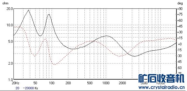

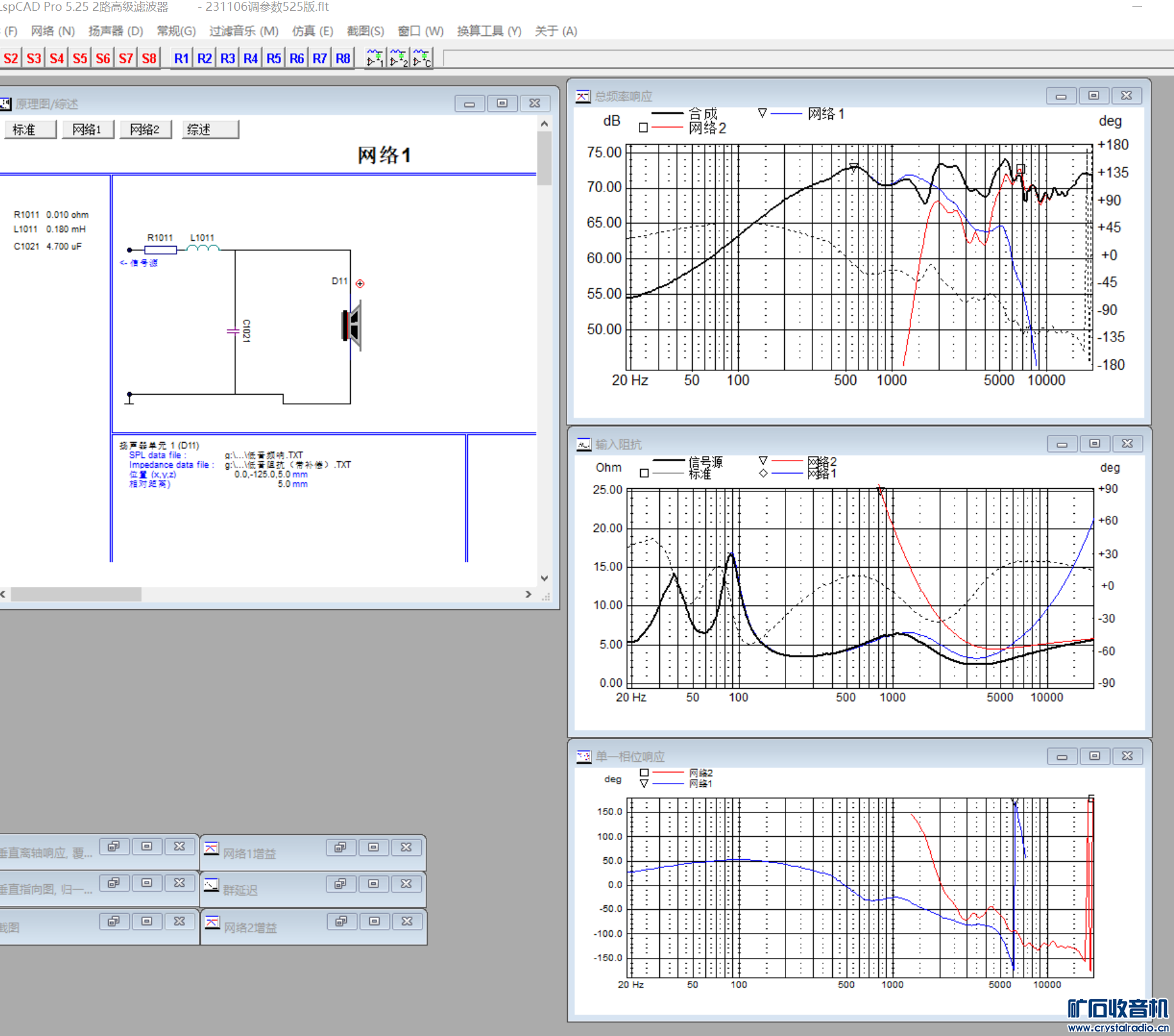

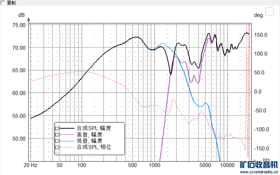

仿真及实测数据
LspCAD仿真
频响仿真
频响仿真
分频电路
分频电路

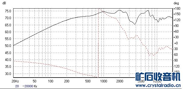

实测:
频响(左)
频响(左)
阻抗(左)
阻抗(左)
频响(右)
频响(右)
阻抗(右)
阻抗(右)
仿真结果比较接近实测,这些烂喇叭,没有一致性可言,太差了。
喇叭虽然差,调好了效果也够听,比一般音响强多了。
偷懒没边测边调,倒向管锯多了点

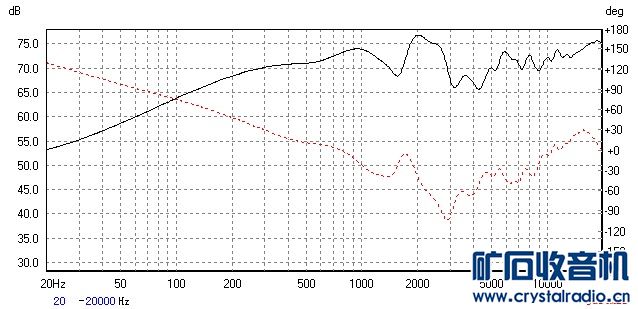

 楼主| 发表于 2023-11-7 20:07:26 | 显示全部楼层
zhen98 发表于 2023-11-6 18:07
仿真及实测数据
LspCAD仿真
听了一天,还是没调好。改回来,分频点4000,微调一下,效果回来了。
微信图片_20231107200553.png 微信图片_20231107200537.png 微信图片_20231107200607.png 微信图片_20231107200641.png
