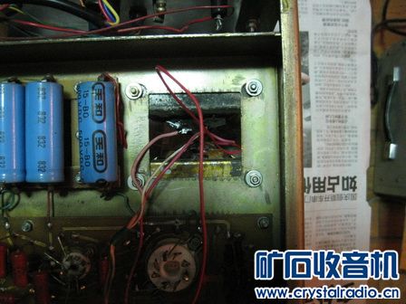

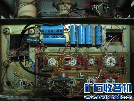

刚利用做实验的6SK7底台,又改成了同样是廉价管6SK7【6SJ7】推6P13P单端

回复 21# 老爷车
    在这个实验台上又搭接了功率管屏级和阴极同时接两个输出变压器试验。6P13P标准接法阴极输出变压器无功率输出。6P13P改成三极管接法阴极输出变压器有功率输出,两个输出变压器的总输出功率稍大于一个阴极输出变压器的功率,但没有一个屏级标准接法输出的功率大。
