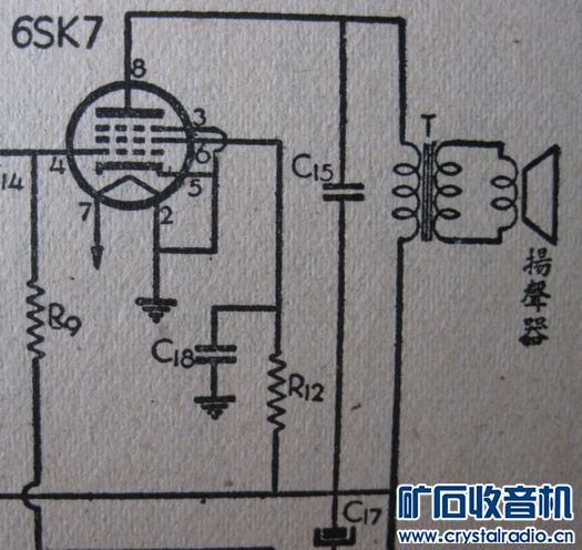

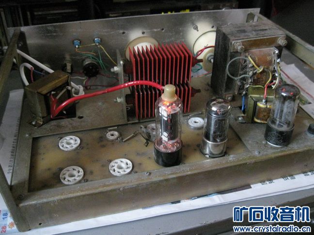

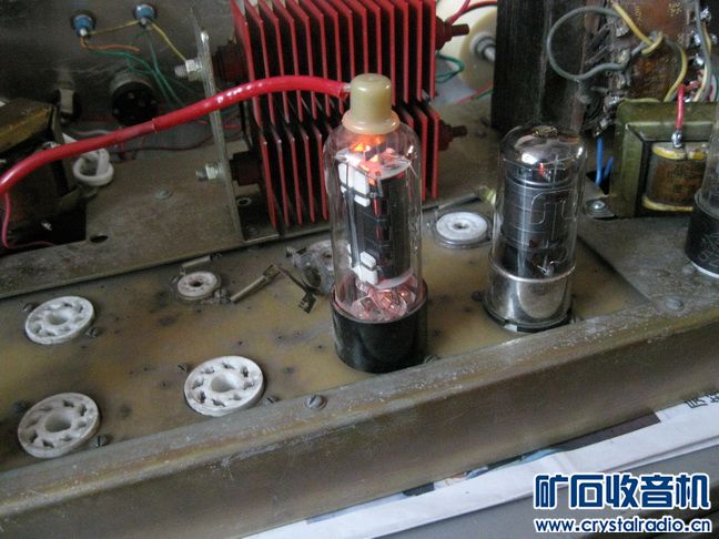

刚利用做实验的6SK7底台,又改成了同样是廉价管6SK7【6SJ7】推6P13P【南京60年代三级品】单端。前级不动,后级还是原来的原件,换一下管脚。没细调。效果很好。很优美。功率8欧输出在6伏以上。
这种管子在本地不到5元钱的。同类国产管还有6P12P。

 楼主| 发表于 2011-9-2 21:10:05 | 显示全部楼层
上电路图看看
lxa000 发表于 2011-9-2 20:30
    还是那张图,只是管爪换了一下【管子换成6P13P】
前级6SK7【6SJ7】阴极电阻取消。
功放管6P13P阴极加个电阻和电解:电阻3瓦300欧,电解100u【76年拆机】。C18取消。R12--18K一瓦电阻。
6SK7功放:R9--510K...R12--18K...C45--4700P。。。

问,融融您的图片怎么弄的,这等清晰
 楼主| 发表于 2011-9-2 22:03:43 | 显示全部楼层
问,融融您的图片怎么弄的,这等清晰
PL81 发表于 2011-9-2 21:30
    用卡片机近拍档。在修照片时调对比度

硝化甘油 发表于 2011-9-2 21:19
这一组只有28片,不够做全波整流。做的半波,没听出有差别。只是很省电了。手里还有点另片,但面积小。

6SK7做功率输出失真会比较大一点,特别是满功率输出时。
